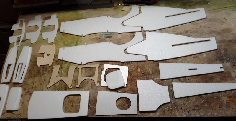

Mais l'histoire n'est pas terminée, un nouveau projet démarre au SPMC :) Cela permet au moins de rentabiliser mon investissement temps initial pour la numérisation du dessin des pièces, que j'ai d'ailleurs complété avec la totalité des pièces nécessaires à la construction. En effet lors de ma construction je ne possédais qu'une petite CNC inadaptée aux plus grandes pièces.
Tout est maintenant disponible pour être découpé à la CNC, peut-être que cela pourrait inspirer d'autres amateurs de ce petit avion à la bouille sympa, qu'on pourrait comparer à un Funcub de MPX, (il en possède les roues), mais avec un budget beaucoup plus réduit.
Avis aux amateurs, je ferais les découpes avec plaisir. Et pour les premiers vols, on pourrait essayer de se procurer la bonne mousse, dont jeanmi fait la pub en page précédente :lol:

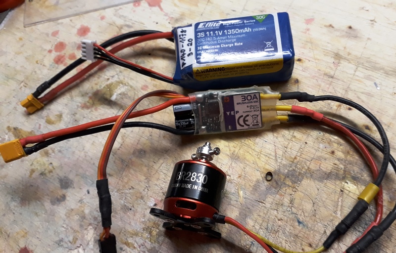

Tout d'abord les équipements :

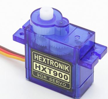

En première page sur le plan figurent les équipements recommandés. Mon moteur est légèrement différent mais il convient très bien à l'avion. C'est le même que sur mon Thunderbob,
HXT 900.JPG (25.09 Kio) Consulté 4177 fois
et un fichier pdf donnant les caractéristiques du moteur :
Racerstar br2830 1300kv 2 4s brushless motor.pdf
(352.76 Kio) Téléchargé 188 fois

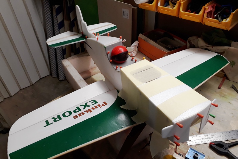

Je complète par quelques photos de la construction
Re: Pinkus Export de Hilmar Lange
Publié : 18 janv. 2022, 20:18
Publié : 18 janv. 2022, 20:20

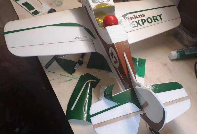

Publié : 18 janv. 2022, 20:32

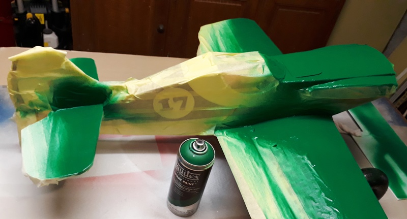

J'avais évoqué tout au début le problème de décoration.
Le vinyl vert que j'avais collé dessus tenait mal et j'ai été obligé de l'arracher et de peindre ces surfaces. les brun et gris semblent tenir pour le moment.
Il faut préciser qu'il ne s'agit pas de vinyl de décoration acheté chez mon fournisseur habituel, mais de vielles chutes d'adhésif genre vénilia, dont la colle a probablement dépassé sa DLC :lol:
C'est un peu dommage car Hilmar Lange, le concepteur fournit tous les fichiers dxf pour la déco. En première page je montre d'ailleurs ces découpes.
Et le voilà repeint
En regardant les détails on voit que je suis meilleur en collage qu'en peinture :oops:
Mais je fais confiance au nouveau constructeur pour remédier à ce point. Je sais déjà qu'il a un très bon coup de crayon (un indice ;) )

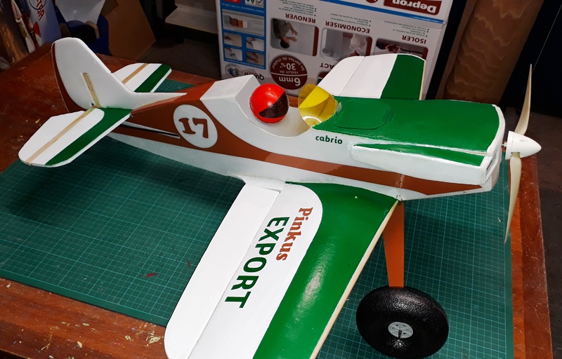

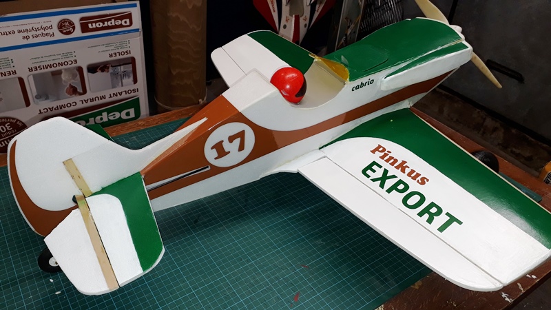

Publié : 18 janv. 2022, 20:47
En observant de près cette dernière photo (carton de depron en arrière plan) je me demande si Hilmar Lange ne s'est pas inspiré des couleurs des cartons de depron pour la déco ce modèle :roll:

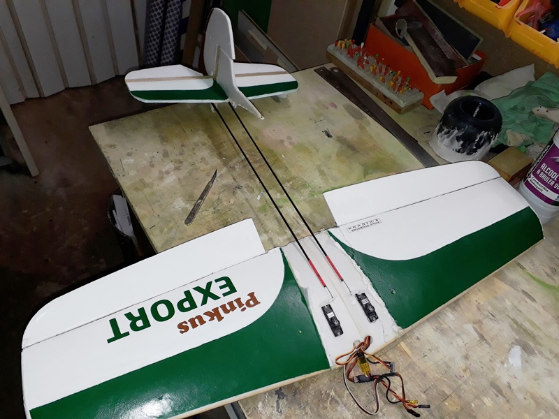

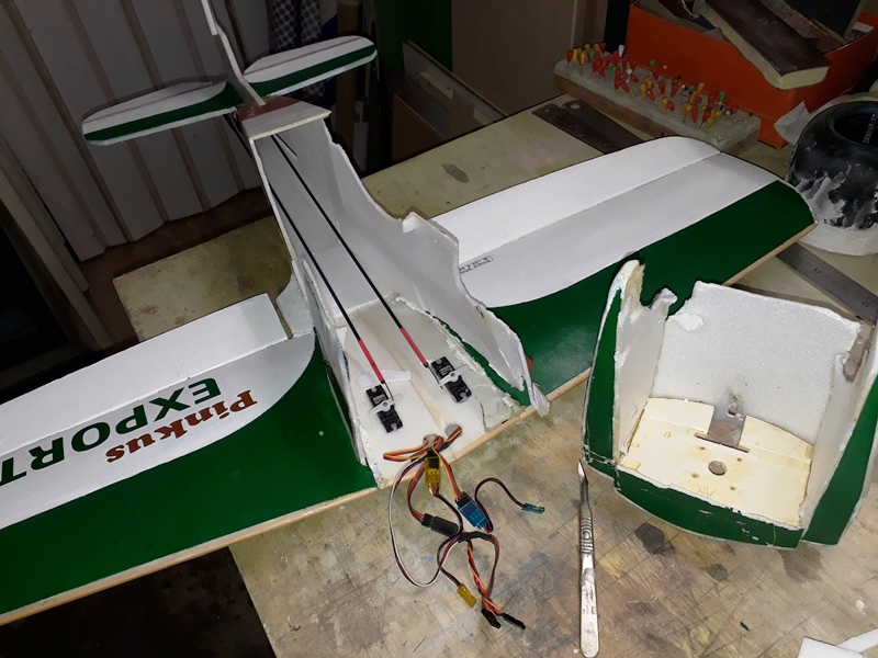

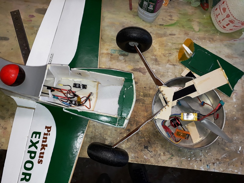

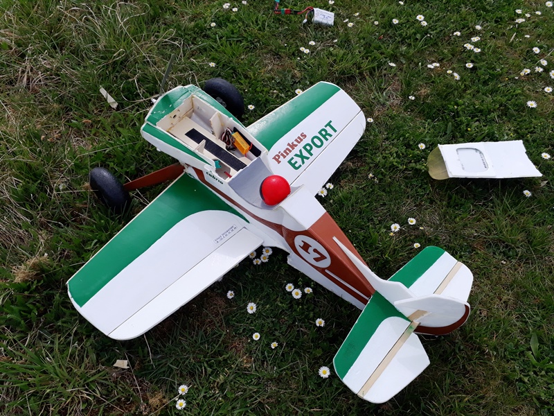

Dans l'actualité du jour j'ai annoncé récemment la petite mésaventure qui m'est arrivée avec le Pinkus Export
Le fuselage bien tordu était réparable, mais le résultat aurait ressemblé à un Thunderbob après quelques années de combat :oops:
J'ai donc préféré faire les choses plus sérieusement en lui faisant une GRANDE VISITE, comme récemment au Thunderbob jaune.
Tout d'abord démontage des équipements
et début de la déconstruction
pour ne conserver que ceci :
La CNC a ensuite été mise à contribution :

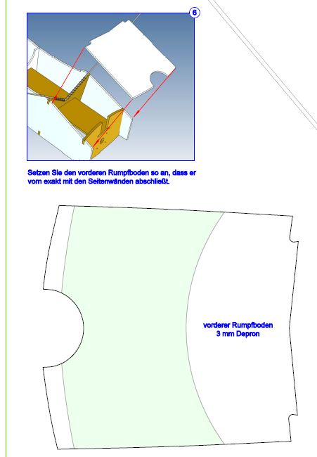

(Je fais là une parenthèse pour Marc T. s'il nous lit, qui a bénéficié d'un kit CNC et Caudron, qui a récupéré les fichiers :
Je me suis rendu compte ce soir qu'il manquait une pièce dans mon kit, le coffrage avant dessous du fuselage. Cette pièce est facile à reproduire en découpe manuelle sur la page 9 du fichier .pdf téléchargeable, où elle est dessinée à l'échelle)

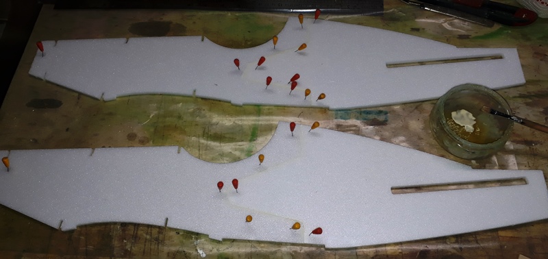

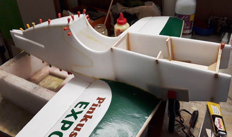

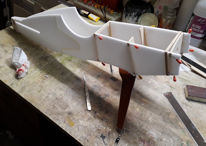

Avant de commencer la reconstruction, une précision :
compte tenu de la fragilité relative de ce fuselage en depron 3 mm j'ai choisi de le refaire en 6 mm. Pour cela il a suffi de découper les couples en CTP de 3 mm supplémentaires vers l'intérieur pour conserver le même gabarit extérieur, évitant par la même de redessiner les pièces de recouvrement dessus et dessous.
Assemblage des deux moitiés de fuselage

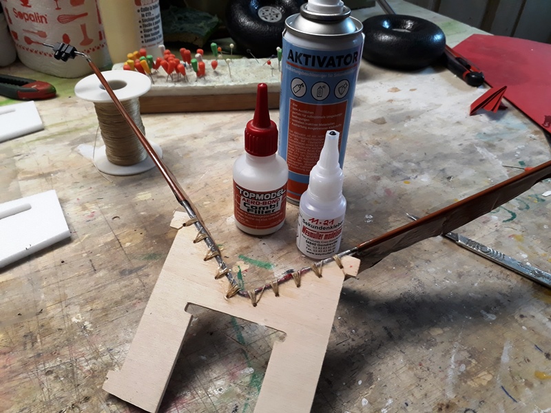

fixation du train récupéré sur le nouveau couple en CTP. Collage provisoire à la cyano, puis ligature avec du fil kevlar imprégné in fine de cyano. (Le kevlar est du luxe, un bon fil à coudre suffit avec cette tecniqque)
Une petite astuce : pour enfiler facilement le fil dans les petits trous de 2 mm, l'imprégner de cyano sur 2 cm environ, puis un coup d'activateur et on obtient une petite aiguille suffisamment rigide.
Les couples se logeant dans des découpes dans les flancs, l'assemblage est une formalité

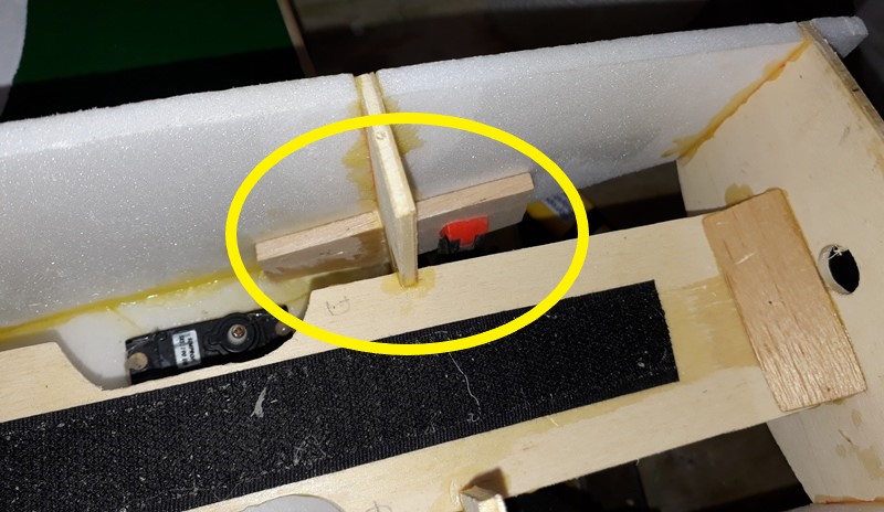

Encore un détail :
avec les anciens flancs 3 mm le couple supportant le train avait très vite pris du jeu à sa base dans le depron.
malgré le passage à 6 mm d'épaisseur, j'ai préféré coller des renforts en balsa 5 mm sur la face intérieure des flancs à la base de ce couple
Et voici où j'en suis arrivé ce soir
