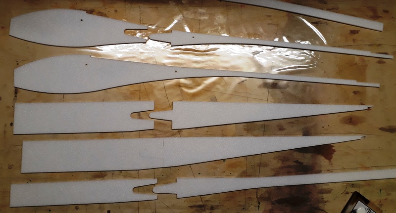

Il a fallu 4 jours incompressibles pour transformer les fichiers pdf en dwg à raison de 2 fichiers par 24 h sur le site de conversion gratuite déjà évoqué.
Ces dwg relativement "propres", n'ont nécessité que peu de travail pour être compatibles avec la CNC.
Et après environ 1h30 de découpe voici le résultat :
La construction proprement dite peut maintenant commencer ...

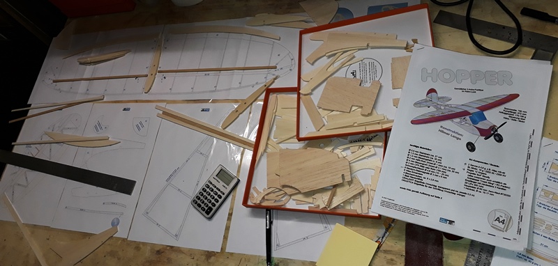

Ce soir coup d'arrêt dans la construction :oops:

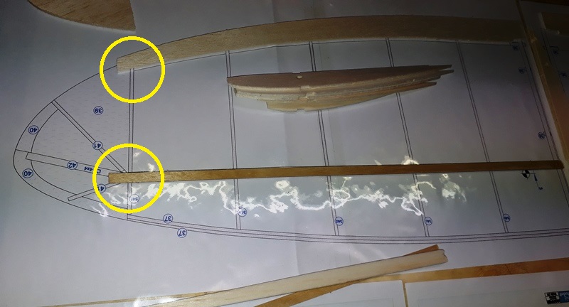

Après avoir collé et protégé les plans des différents éléments sur le plan de travail j'ai commencé à répartir les pièces pour chaque sous-ensemble
C'est en voulant les positionner de manière précise sur une demi aile que j'ai constaté que mes pièces étaient plus grandes que le plan :evil:
J'ai commencé par mesurer la demi aile et j'ai pu en déduire que je n'atteignais pas l'envergure annoncée à 2 cm près.
Cela a déjà permis de localiser l'erreur au plan imprimé et non aux pièces découpées CNC après conversion des fichiers source vers le dxf.
J'avais un facteur 1.038 d'écart

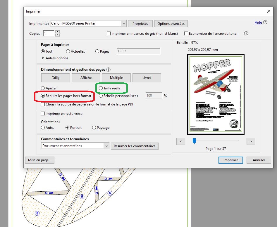

Une tentative de réimpression immédiate a permis d'identifier le problème au niveau des paramètres d'impression du fichier pdf.
L'imprimante propose par défaut l'option "réduire les pages hors format", alors qu'il faut cocher "taille réelle".
Je connaissais ce problème et j'en avais déjà tenu compte pour des impressions antérieures, mais là j'ai tout bêtement oublié de le faire :roll:
Avis donc aux amateurs, si vous imprimez un plan pdf soyez plus vigilants que moi !
