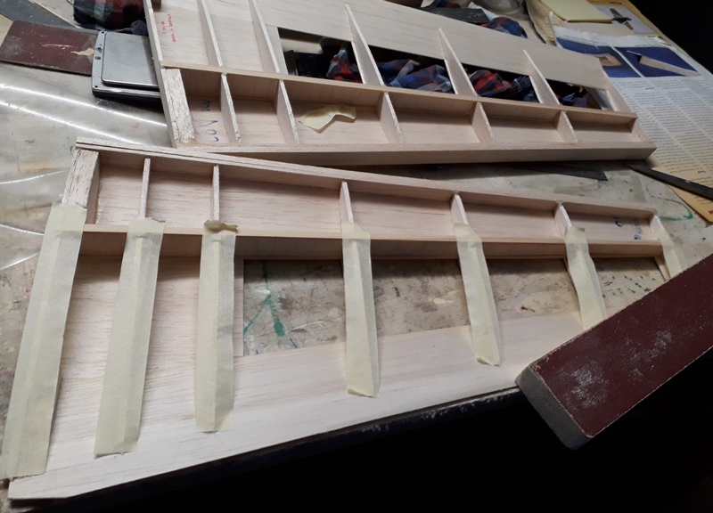

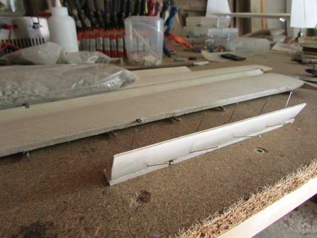

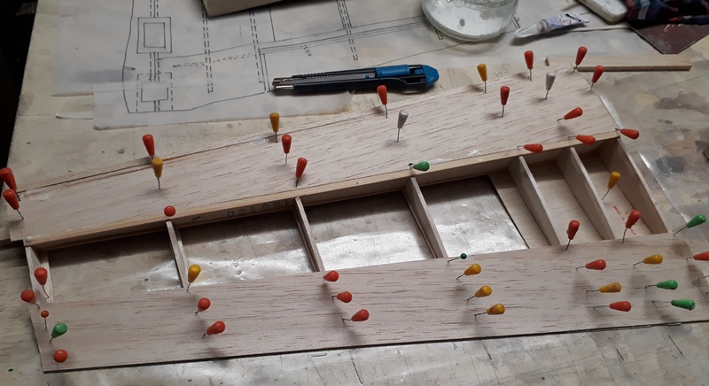

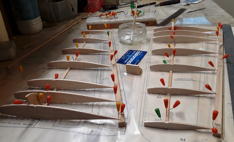

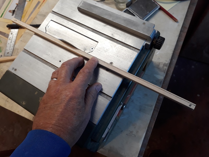

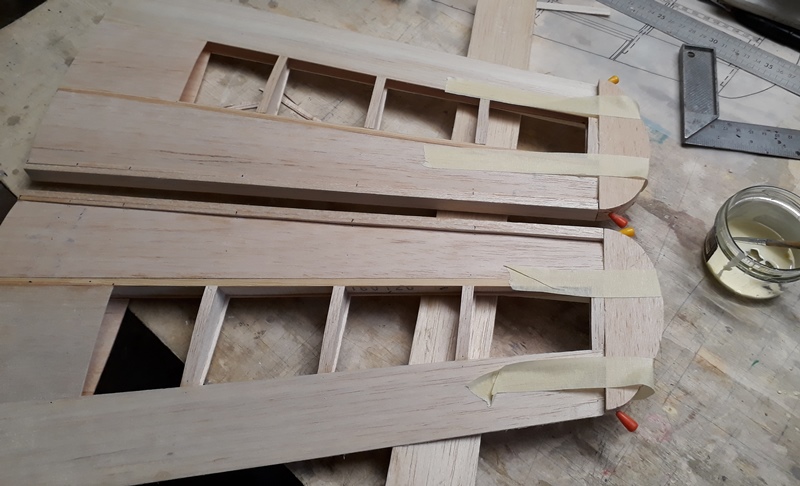

Ce soir, construction de l'aile.

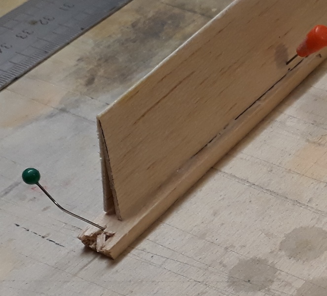

Ce travail commence par la réalisation d'une baguette trapézoïdale, destinée à servir d'appui aux queues de nervures pour obtenir un léger vrillage négatif en bout d'aile.
Pour obtenir un trapèze régulier avec seulement 2 mm de différence de hauteur entre extrémités, j'ai choisi d'utiliser une petite scie circulaire pour découper aux cotes la baguette 10 x10 utilisée
ensuite c'est du classique, en veillant à ne pas casser les queues de nervures très fines.
Ces nervures se terminent en pointe et le prolongement du coffrage (balsa 1 mm) de part et d'autre doit dessiner le BF après ponçage.

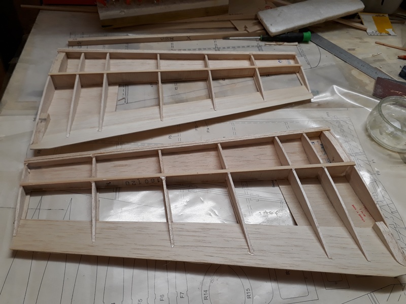

Là surgit un problème que j'ai aussi vu évoquer sur un forum dédié à l'avion : lorsqu'on prolonge le dessus du coffrage parallèlement aux nervures de part et d'autre (intra- et extrados), on termine sur une épaisseur nulle avant d'avoir atteint la largeur de la corde du profil
Donc si on va jusqu'à la largeur souhaitée il se forme nécessairement un creux avant le BF.
Sur la photo suivante on le devine déjà bien que le ponçage n'ait pas encore été réalisé.

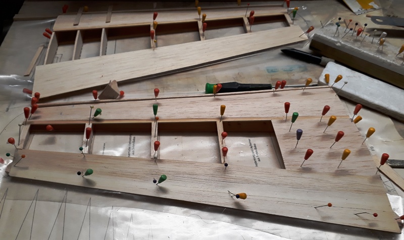

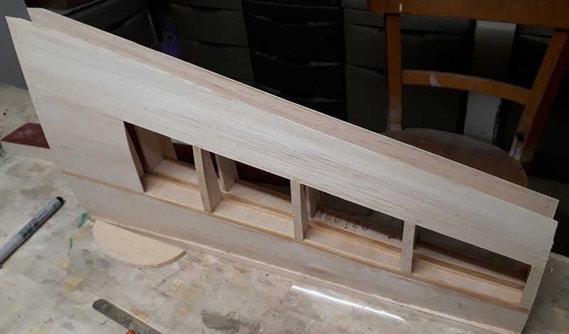

Une fois l'aile retournée après coffrage d'un côté, on distingue bien l'important prolongement du coffrage après les nervures
Je vais m'en contenter en essayant de poncer au maximum
Pour poncer, penser à protéger les petites nervures car un coup de poncette trop loin et c'est une encoche dans la nervure
Une fois le coffrage posé des 2 côtés on devine toujours ce creux non souhaité
Finalement le résultat n'est pas si catastrophique. Ici vérification de la largeur comparée des 2 demi ailes

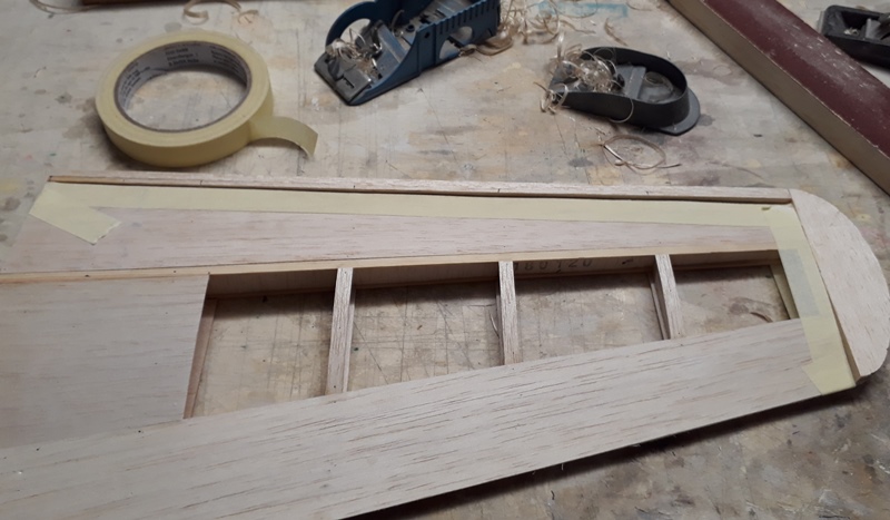

reste à coller les bords marginaux en 3 épaisseurss de balsa 5 mm tendre. Je les ai collés à la colle aliphatique car le ponçage va traverser des surfaces encollées (le reste de l'avion est fait à la colle blanche ordinaire)
Avant ponçage des bords marginaux et du BA, également protection par du ruban de masquage des parties à ne pas toucher.

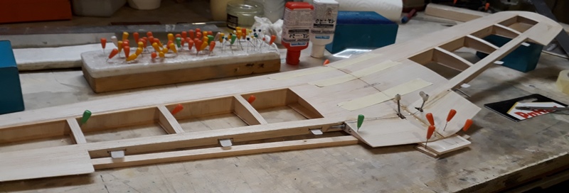

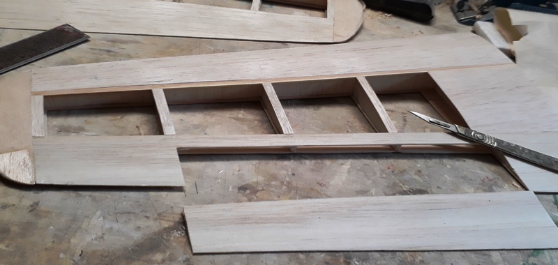

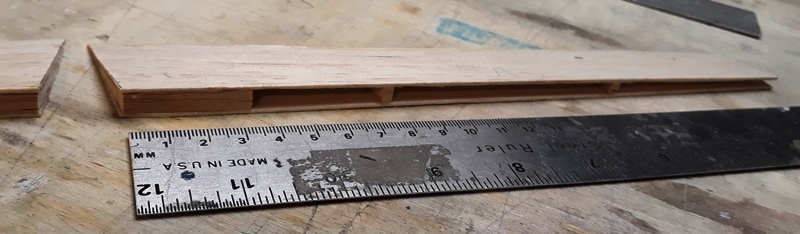

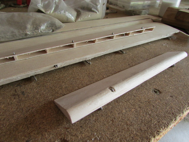

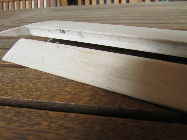

J'ai suivi méticuleusement l'article descriptif paru dans le magazine pour la réalisation des ailerons.
ceux-ci doivent être découpé dans dans l'aile après coffrage, puis les extrémités creuses remplies avec du balsa, côté ailerons et côté aile.
Mais une fois découpés ces ailerons sont relativement instables car le coffrage se trouve dans le vide. Le remplissage balsa entre coffrage est fastidieux car ajustement très délicat et long.
J'ai fait ce remplissage côté aile, mais sur les ailerons j'ai préféré les couper encore de l'épaisseur d'une baguette balsa et de coller celle-ci sur les chants du coffrage, après avoir bien entendu inséré des renforts à l'endroit de la future fixation du guignol
Finalement après avoir émis quelques jurons,
on obtient une aile qui se respecte
Ne reste plus qu'à réaliser les leviers de commande (un seul servo central) et coller les deux moitiés ensemble ...
Si je devais reconstruire une telle aile j'insérerais lors de la construction de l'aile, directement sous le coffrage, les faux longerons servant à délimiter les ailerons qu'il ne suffirait plus qu'à découper ensuite

Quand on construit dans l'esprit maquette, on est tenté de reproduire "à l'identique" ; au moins pour la partie visible. Mais, suivant l'échelle choisie, ce n'est pas toujours possible.
Cette technique de construction qui consiste à découper les gouvernes après coffrage présente au moins l'avantage de ne pas modifier le profil de l'aile et de respecter le vrillage. Pour des ailerons de type Frise, je fixe les articulations avant de découper la partie mobile ; ça évite de se prendre la tête après pour retrouver l'alignement.

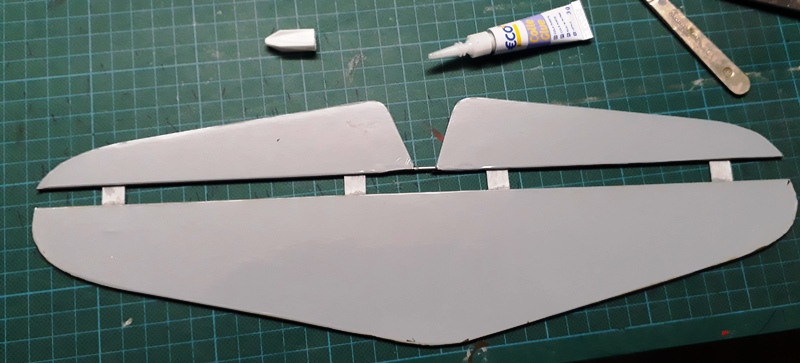

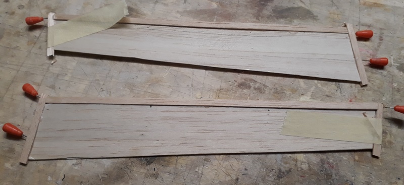

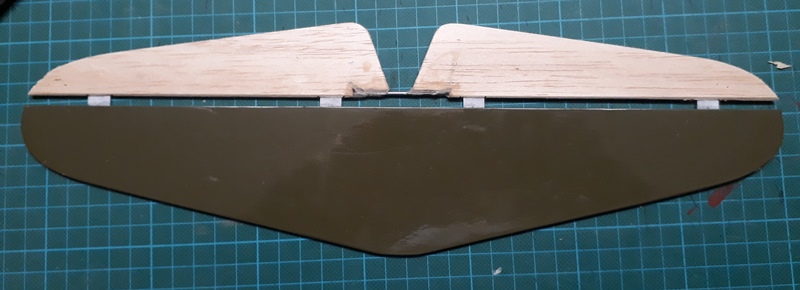

Aujourd'hui j'ai voulu tester l'entoilage.

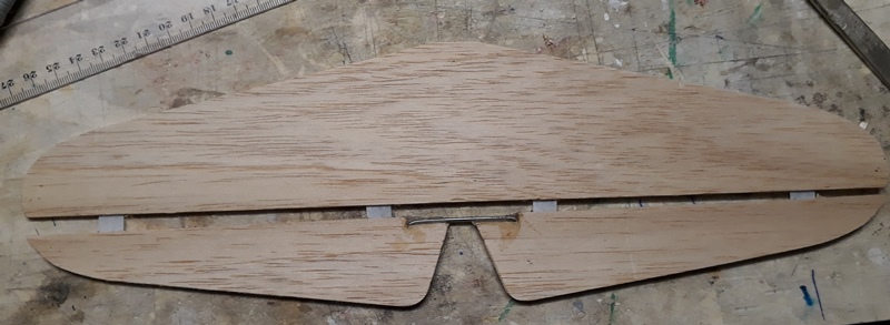

Le stabilisateur s'y prête bien, il peut dès à présent être entoilé.
Il a fallu commencer par assembler les deux demi volets de profondeur. J'ai choisi une CAP pliée en U et collée à l'époxy.
Les charnières seront en fibre à coller à la cyano
Le dessous est entoilé en oracover gris clair (ici phase collage des charnières) Le dessus est de couleur kaki.
J'avais commandé de l'oracover, mais mon fournisseur a fini par me dire que le coloris était indisponible (alors qu'il était dispo en ligne !!!)
Je me suis finalement rabattu sur un entoilage chinois bon marché. Le moins qu'on puisse dire c'est qu'il se pose aussi bien que l'oracover et à la même température. La couleur me convient très bien, sur la photo elle est mal restituée.

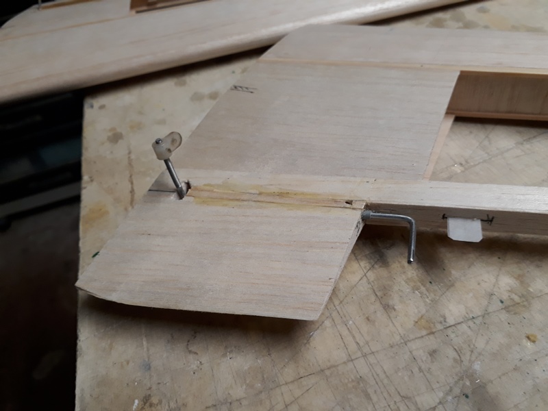

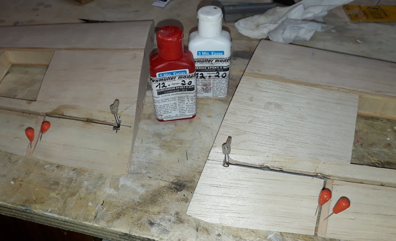

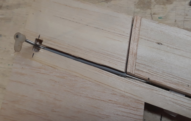

J'ai ensuite repris le travail sur l'aile en confectionnant les leviers de commande d'ailerons en Kwik-link de 2 mm (à cause du filetage pour visser la patte en plastique blanc) + gaine plastique adaptée. La CAP est préconisée, ces commandes de tringles sont plus souples mais compte tenu des efforts sur un si petit modèle ça devrait convenir.
Il est préconisé de coller directement le retour du levier dans l'aileron à l'époxy, mais cette méthode oblige de fixer définitivement les ailerons à ce stade et de les entoiler in fine. ce n'est pas très pratique.
J'ai donc collé un tube plastique dans les ailerons pour y faire glisser sans jeu le levier. Ainsi mes ailerons restent démontables.
collage à l'époxy de la gaine sur les deux seules nervures servant de support
puis rebouchage de la fente avec du balsa

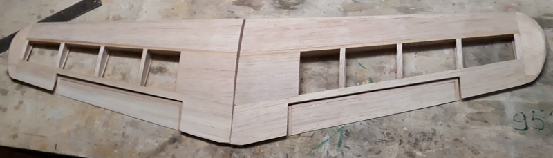

Pour terminer ce soir, assemblage des deux demi ailes à l'époxy.
