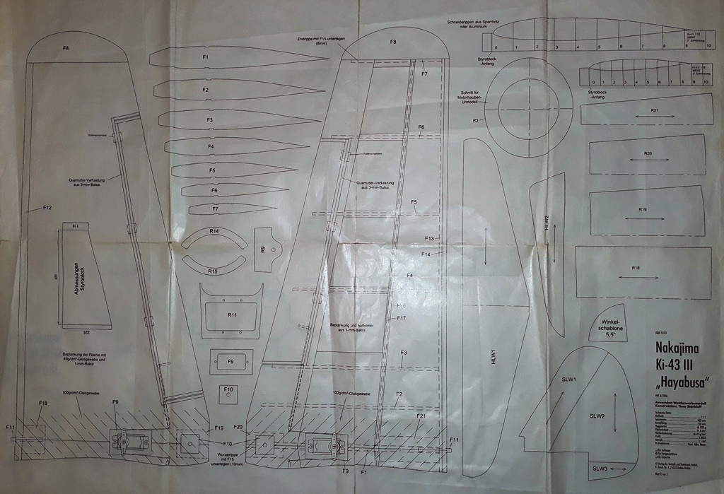

En feuilletant d'anciens magazines mon regard s'est arrêté sur un plan encarté de FMT août 2006, un petit warbird destiné au "aircombat", une discipline assez répandue outre Rhin. Cela ne nous éloigne pas trop des Thunderbob, mais la construction demande un peu plus de travail, bien qu'il soit dépourvu de train d'atterrissage.
Il s'agit d'un avion japonais, le Nakajima Ki-43
Une planche déco du modèle :

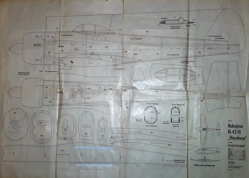

et une vue sommaire du plan

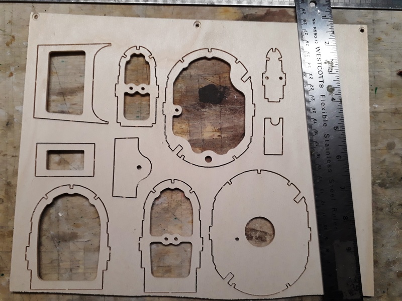

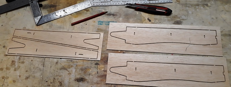

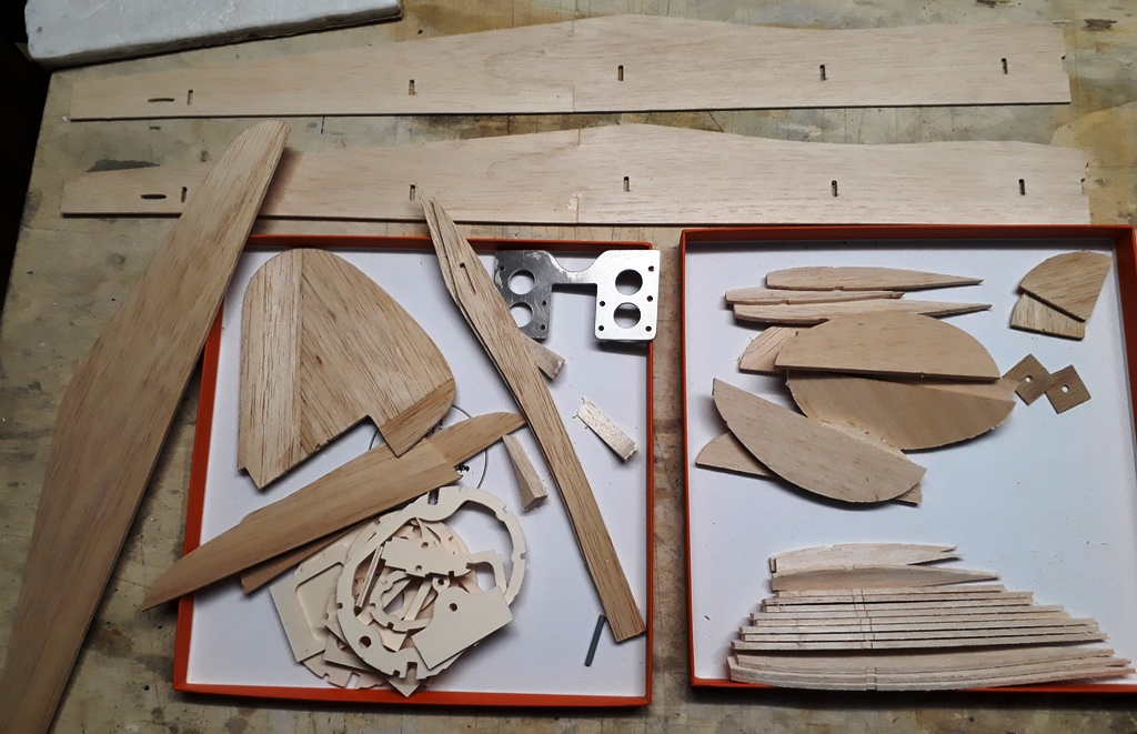

Comme à mon habitude maintenant, j'ai commencé par vectoriser le plan afin de pouvoir découper les principales pièces avec la CNC.
Cela ne représente finalement pas énormément de balsa
Les pièces en CTP font apprécier une CNC

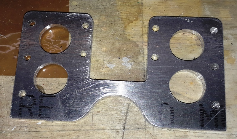

le bâti moteur sera en dural, également découpé CNC

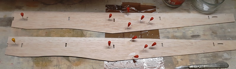

Les flancs sont les seules pièces qui dépassent le gabarit de ma machine de découpe, donc ils sont réalisés en 2 pièces assemblées comme j'ai maintenant l'habitude de le faire. Ce type d'ajustage est extrêmement précis

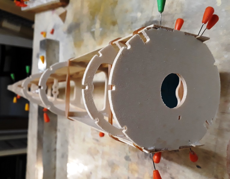

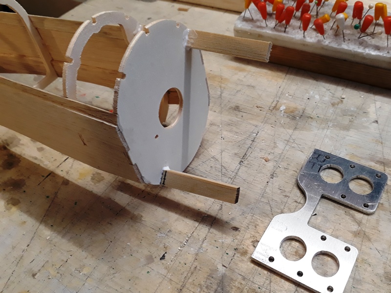

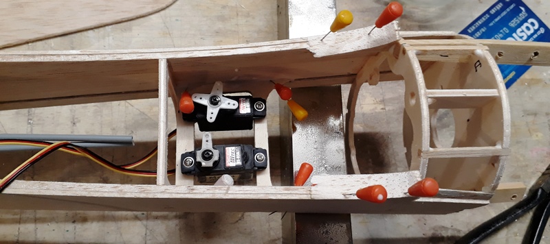

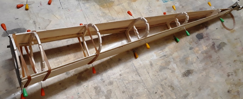

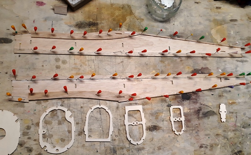

On commence par coller les renforts intérieurs sur les flancs
puis l'assemblage avec les couples se fait en l'air, en pinçant l'arrière, ce qui confère une symétrie exacte. L'encastrement des couples dans les flancs facilite ce travail.
Il me semble que c'est bien droit ;)

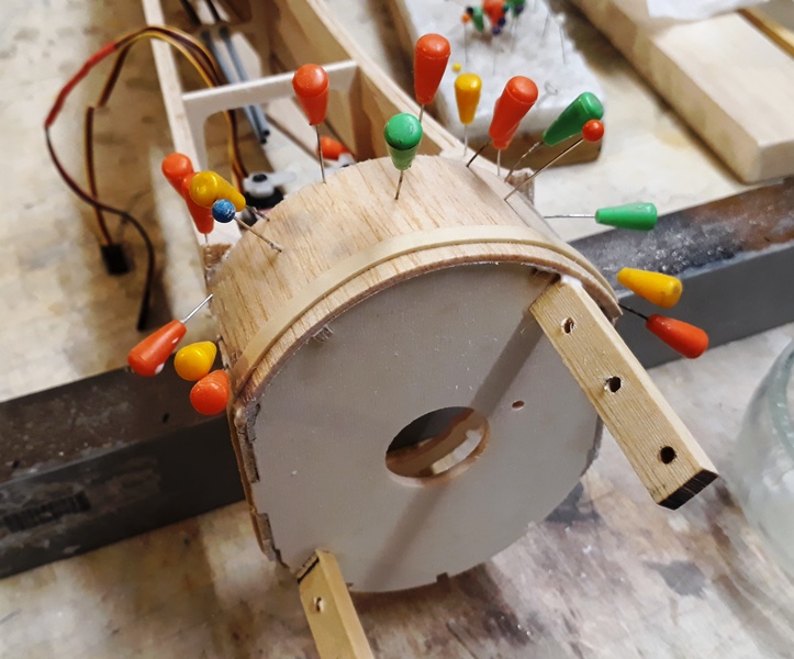

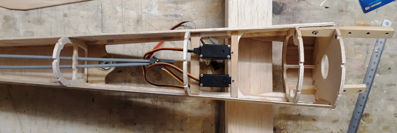

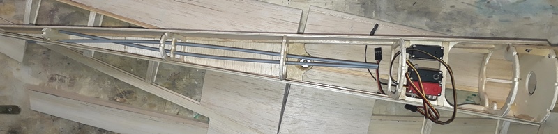

Le plan prévoit un bâti moteur nylon classique vissé sur la cloison pare feu.
N'en possédant pas à la bonne dimension j'ai repris une méthode classique avec deux longerons pin fixés sur 2 couples successifs et sur lesquels sera vissé le bâti en dural (dans le temps on utilisait du CTP pour cela.
Le résultat est probablement plus lourd que le bâti nylon mais cet avion a besoin de poids à l'avant car la forme particulière de son aile (droit au BA en en V au BF) fait que le CG se trouve très en avant.

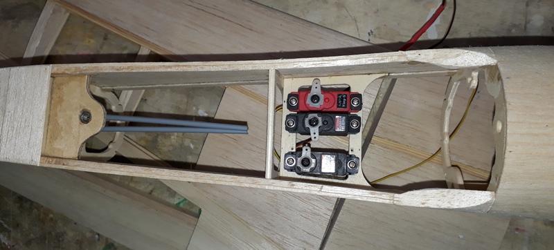

A ce stade on peut déjà installer les servos de profondeur et de gaz (pas de direction prévue) et les gaines de commande vers l'arrière ( 1 par demi volet)

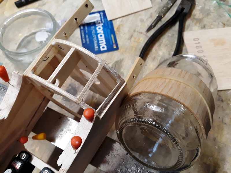

Pour coffrer la partie arrondie le balsa est d'abord mis en forme mouillé sur un objet approprié
encore une vue de dessous à ce stade

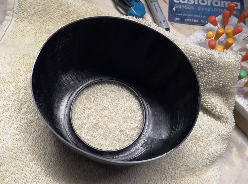

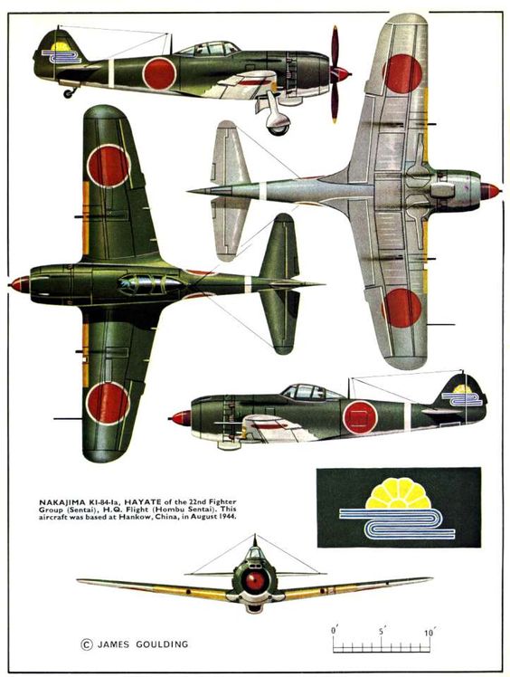

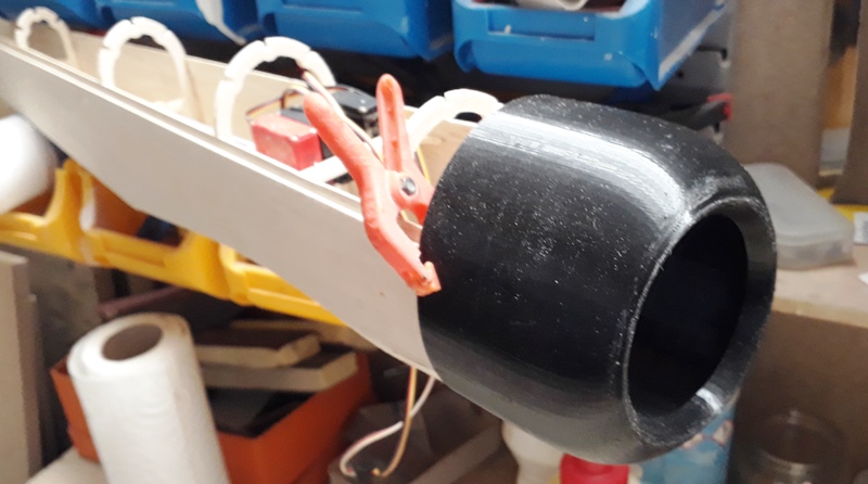

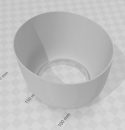

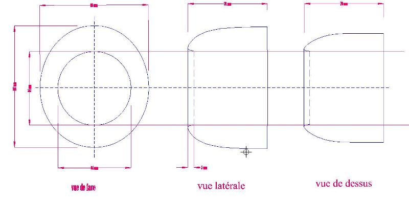

Le capot moteur a été réalisé en impression 3D
A partir d'un plan 3 vues, danhz (merci à lui) m'a créé le fichier stl pour l'impression
capot Nakashima 3 vues.JPG (38.52 Kio) Consulté 4854 fois
capot stl.JPG (21.21 Kio) Consulté 4854 fois
et voici le résultat :
Compte tenu de la destination de l'avion (semi maquette très approximative), je compte le laisser brut tel quel.

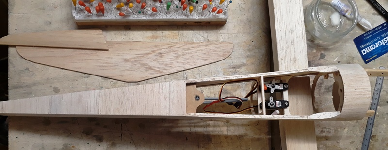

Première modification :
J'ai peu d'espoir de mobiliser beaucoup d'adeptes à ce type de combat aérien, je volerai donc probablement seul la plupart du temps.
Autant alors privilégier la précision du pilotage pour un vol agréable à l'oeil et moins "à l'arraché", comme en combat.
Une dérive devrait améliorer ce point.
Deux gaines étant déjà posées (une théoriquement par demi volet de profondeur), je vais les utiliser pour la profondeur et la direction, donc il reste juste à rajouter un servo (+ 17 g)
La construction du fuselage s'arrête momentanément à ce stade afin de pouvoir accéder par le haut à l'écrou noyé de fixation de l'aile, pour faciliter le perçage de cette dernière. Le coffrage supérieur sera donc réalisé à la fin.
