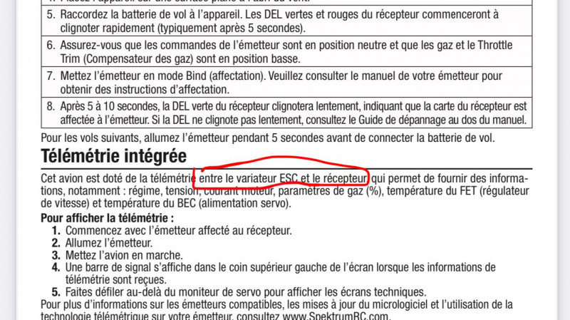

Tu as raison, cela ne colle pas. J'ai retrouvé le Kv des moteurs de la version 3S: 8.800... Penses-tu possible que la télémétrie puisse voir les deux moteurs comme un seul et additionne les rpm? Dans ce cas, les chiffres sont plus cohérents...
Bonne soirée!
Re: E-FLITE UMX A-10 version II (3S)
Publié : 17 nov. 2021, 21:58
Tu as un ou deux régulateurs ?
Si tu en as un je pense que ta télémétrie comptabilise les impulsions des deux moteurs, alors c correct.
12,6*8800*2=220000 pour les 2 ventilos / 110000 / unité.
Rajout:
Effectivement selon notice un seul régulateur.
