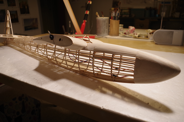

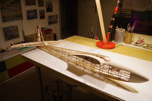

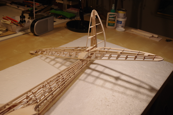

Les lisses en tilleul sont posées et l'assise du stab est terminée.

Au fait, je n'ai pas utilisé de ctp mais de l'érable.
Pas de lapin.
Comme ça c'est fait.

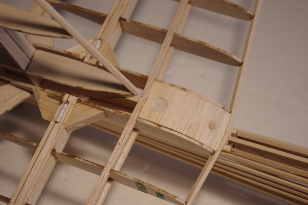

Je crois deviner deux vis sur le stab , il est démontable ?
Re: CB 28
Sur son CB Alfred l'avait également prévu démontable, ce qui est intéressant pour éventuellement corriger le V longitudinal (oui je sais Michel, c'est l'aile qui normalement calée à la bonne incidence :lol: ).

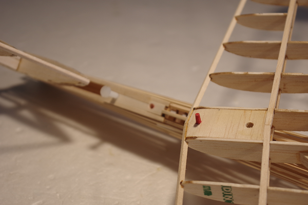

yoyo a écrit : ↑22 févr. 2022, 06:26 Je crois deviner deux vis sur le stab , il est démontable ?

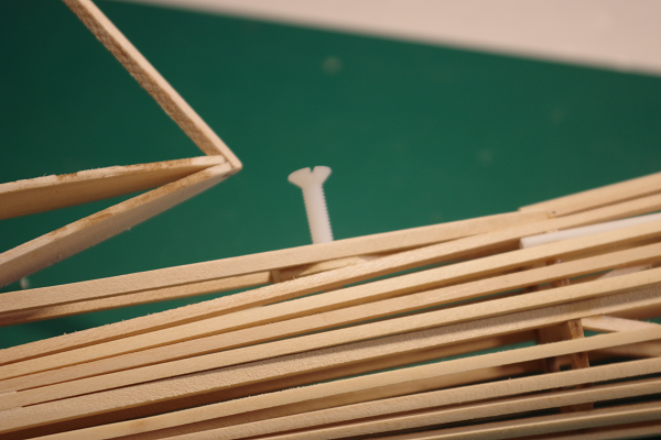

Démontable avec une vis.
Et un piton de centrage.
L'écrou pour la vis nylon est encastré dans une planchette de 1,5mm en érable.
Pas de lapin.

Re: CB 28
En serrant un peu fort la vis nylon dans le support en érable, tu as des chances de récolter du sirop :lol:
Mais même sans sirop, c'est bien vu ;)
