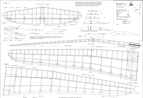

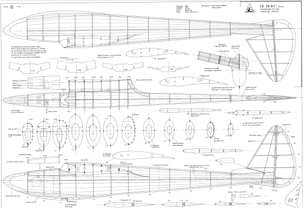

Ma quatrième construction "bois" actuellement en cours.
D'après un plan pdf trouvé sur le net, rétroplane de mémoire.
plan fuselage.png (127.22 Kio) Consulté 4383 fois

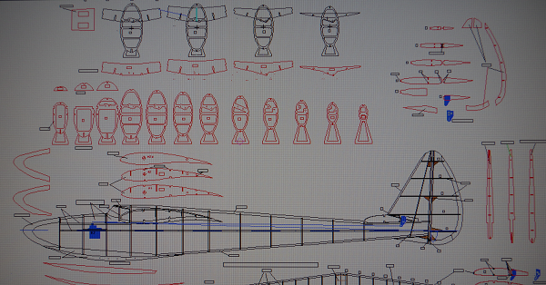

Dessiné avec Turbocad.
turbocad 1.png (376.82 Kio) Consulté 4383 fois

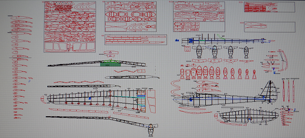

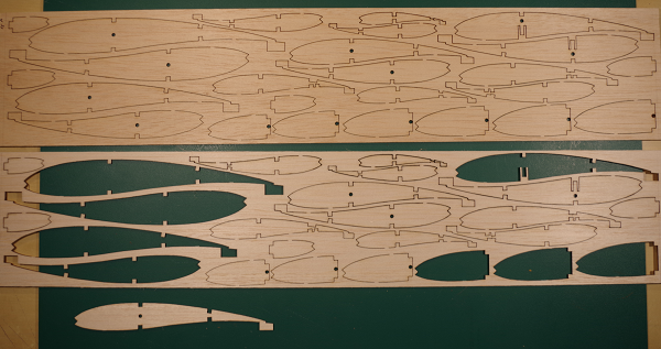

Pour découpe laser au FabLab
découpe laser.png (321.35 Kio) Consulté 4383 fois

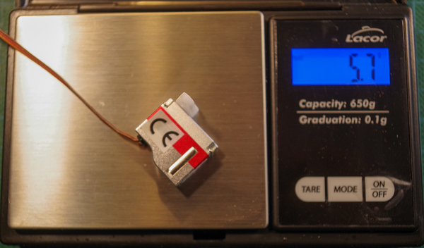

En 3 axes avec micros servos KST X06N.
micro servo.png (361.94 Kio) Consulté 4382 fois

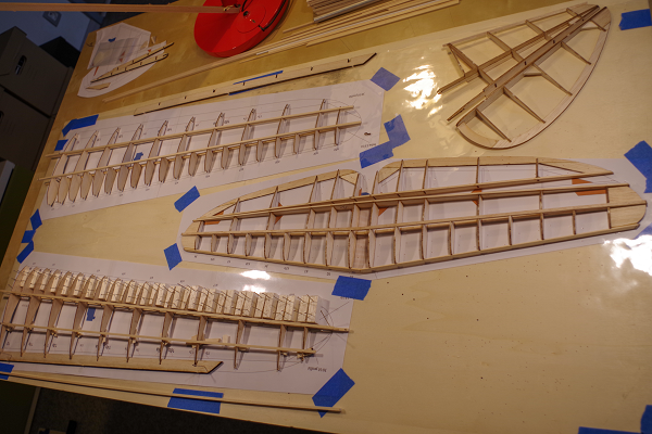

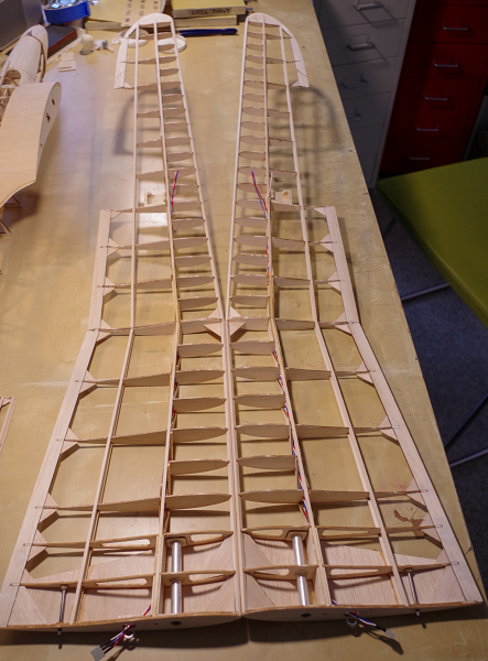

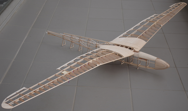

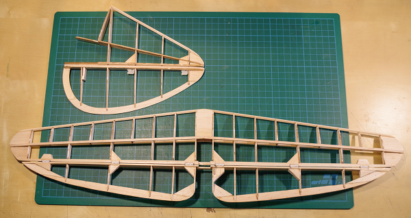

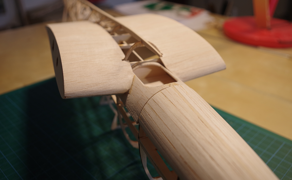

Quelques photos de la construction :
empenage ailes.png (453.78 Kio) Consulté 4382 fois
fuselage 1.png (475.76 Kio) Consulté 4382 fois
fuselage 2.png (416.22 Kio) Consulté 4382 fois
fuselage 3.png (315.89 Kio) Consulté 4382 fois

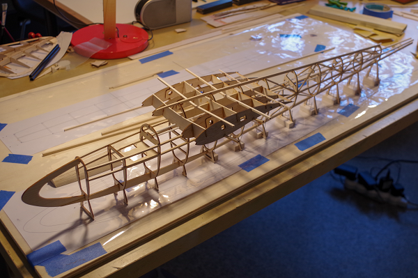

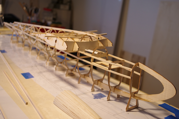

Re: CB 28
Premier montage.
montage 1.png (314.66 Kio) Consulté 4382 fois

Effectivement un très beau projet, sur lequel tu ne devrais pas rester seul longtemps. J'ai comme l'impression que quelqu'un va bientôt se souvenir qu'il possède une épave d'Alfred à laquelle il avait l'intention de redonner vie ;)
Pour en avoir découpé aussi un kit à partir de fichiers fournis par Alfred, je constate que tu en as profité pour le moderniser un peu (clés d'aile différentes et couples ajourés par exemple, et bien sûr gouvernes supplémentaires). Un gros travail de dessin en amont pour en arriver là, bravo !

Effectivement c'est une belle construction toute en dentelle.
Bon courage pour la suite.
A + Jean-Mi

Pour m'être penché sur Turbocad pour sa modélisation, je ne peux qu'être admiratif devant le travail effectué pour la découpe de ce planeur qui est particulièrement compliqué. Respect à nos anciens qui découpaient tout à la main. :|
