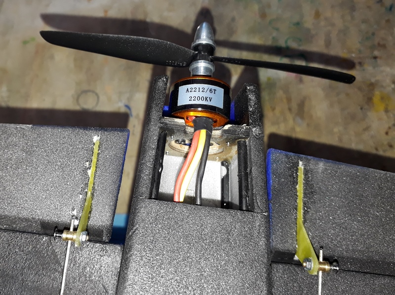

J'ai aussi fait un test de poussée avec une hélice chinoise souple de 6x3. Je ne m'attendais pas à un bon résultat car j'avais testé la même avec le même moteur sur le thunderbob. Elle s'est mise en résonance dès les 3/4 de gaz (trop souple, mais intéressant pour les atterrissages)
Résultat surprenant : du fait de l'avoir fixée solidement (et non sur un propsaver comme sur le thunderbob), l'hélice fait son job et même plein gaz, pour une poussée impressionnante pour le poids de l'avion et une consommation qui reste à tout moment inférieure à 15 A (le 3S 1100 devrait donc suffire)
par moment j'ai même atteint 535 g de poussée :) , il devrait donc correctement propulser les 360 g de l'avion. reste à voir ce que ça donnera question vitesse car sur ce point ce n'est pas le meilleur choix, il faudrait peut être tenter une 5.5 en diamètre avec un pas de 4 par exemple. mais on n'en est pas là.
Voici l'ensemble moteur hélice :
Je n'ai pas beaucoup de temps, je reviendrai encore prochainement sur le réglage des débattements

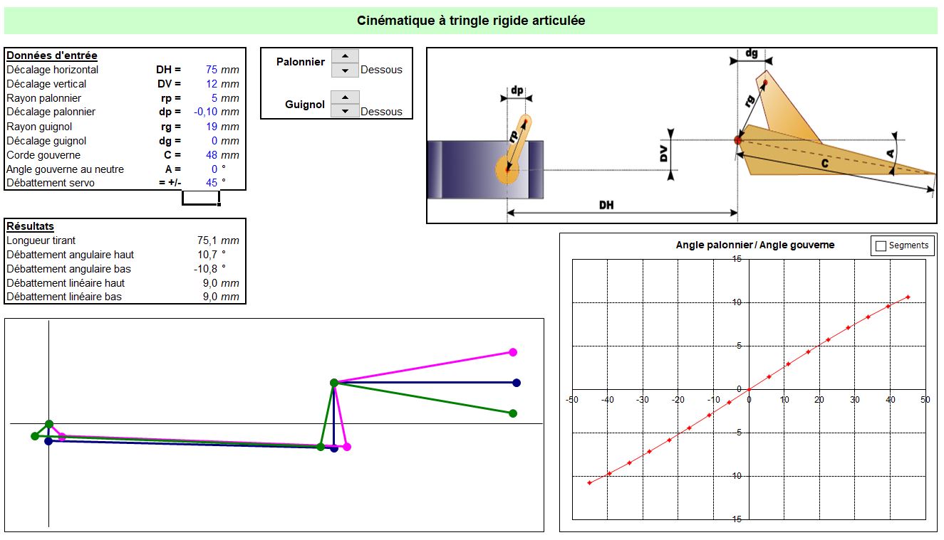

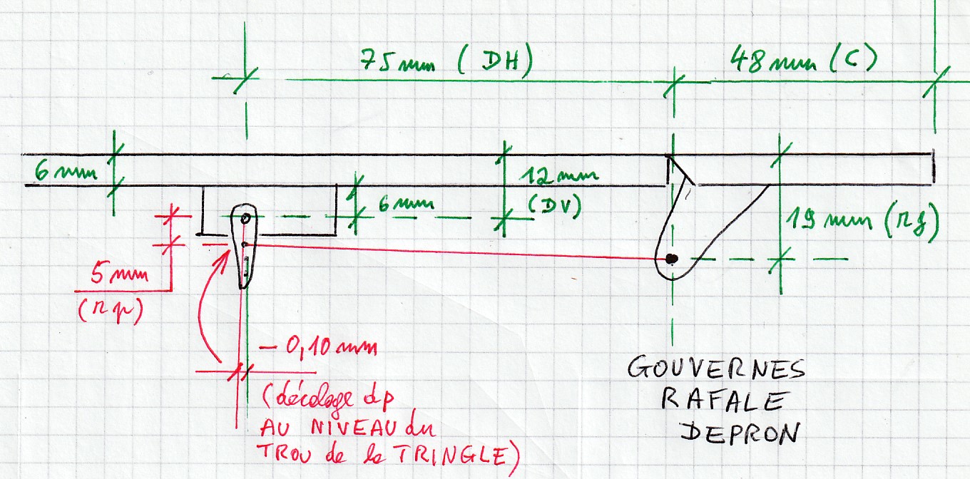

Même s'il ne s'agit que d'un modèle en Depron, rien ne nous empêche d'avoir une réflexion un peu approfondie sur le débattement des gouvernes. N'est-ce pas ;) (clin d'oeil à quelqu'un qui se reconnaîtra :lol: )
Il est vrai qu'une approche plus empirique avec des longueurs de palonnier et de guignols à la louche pourrait suffire. Au besoin une compensation par la course des servos pouvant ramener aux valeurs souhaitées.
Mais pourquoi ne pas affiner lorsque l'outil existe. Je cite cinégouvernes de Renaud ILTIS, publié gratuitement par Jivaro-Models.
https://jivaro-models.org/cinegouvernes ... ernes.html
Je rappelle la géométrie de mes gouvernes :
Le lettres entre parenthèses correspondent aux variables de cinégouvernes
J'ai fait un réglage sur 45°, sachant qu'on pourra l'augmenter en dépassant les 100% de débattement (jusqu'à environ 60°)
Les valeurs fixes sont en vert (j'avais imposé un guignol de thunderbob, un bon compromis entre longueur et risque d'accrochage au sol)
les valeurs en rouge permettent les ajustements pour obtenir les débattements souhaités.
En fait le rp est dicté par les trous du palonnier, j'ai commencé par le plus proche de l'axe, ce qui est optimal et suffisant.
La valeur dp (décalage de la verticalité du palonnier au niveau du trou utilisé) permet d'ajuster finement l'égalité entre débattement intra et extrados, égalité qui est recherchée dans le cas du profil plat symétrique.
reste bien entendu l'aspect pratique car je défie quiconque à régler le palonnier pour ontenir 1/10° de mm de décalaage à 5 mm de l'axe de rotation :lol:
Toute cette théorie pour s'amuser un peu, mais surtout pour faciliter les potentielles constructions d'autres amateurs de ce modèle.

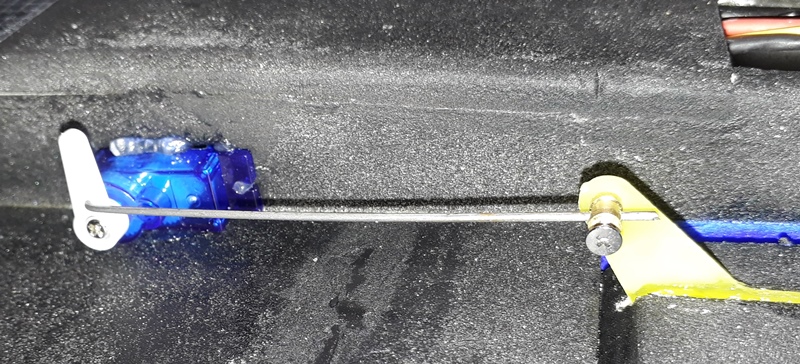

Ce qui se résume à (dans le cas d'une articulation charnières ruban adhésif sur l'extrados):
- palonnier dépassant de 13 mm à la surface du depron de 6 mm (trou à la verticale de l'articulation)
- trou du guignol à 5 mm de l'axe de rotation du servo
Pour toute modification de ces paramètres (articulation par charnières centrales par exemple), il faudra repasser par cinégouvernes.

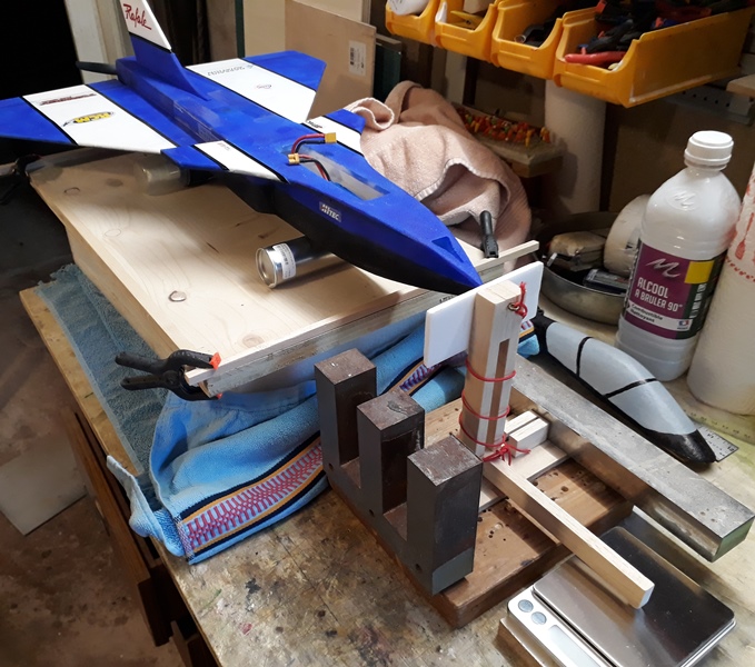

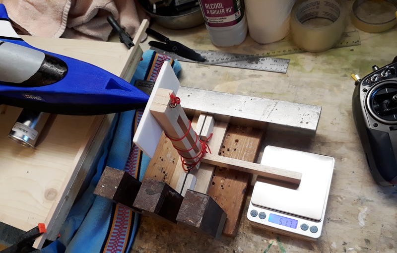

Pour en revenir au Rafale, ce soir le banc de test présenté sur des photos précédentes a été remonté dans l'atelier.
Voici les résultats de cette séance :
La dernière hélice est restée montée, elle sera testée en vol à la prochaine occasion avec les deux accus
