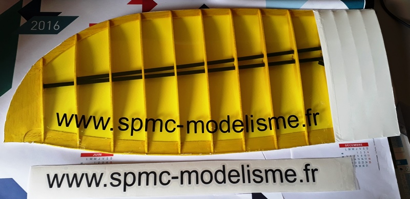

Entoilage des ailes :
Plus le courage en fin de soirée d'entoiler la seconde, j'en profite pour coller le stab après mise en croix afin qu'il soit manipulable le lendemain
et enfin les 2 ailes entoilées.
A noter une difficulté : Le BF très mince en balsa 10/10 poncé pour un bord très fin résiste mal à la tension de l'entoilage et déforme un peu le profil :oops:
La déformation étant symétrique sur les 2 ailes je m'en contente, on verra bien en vol ... :roll:
Ce BF serait avantageusement réalisé en CTP aviation 10/10

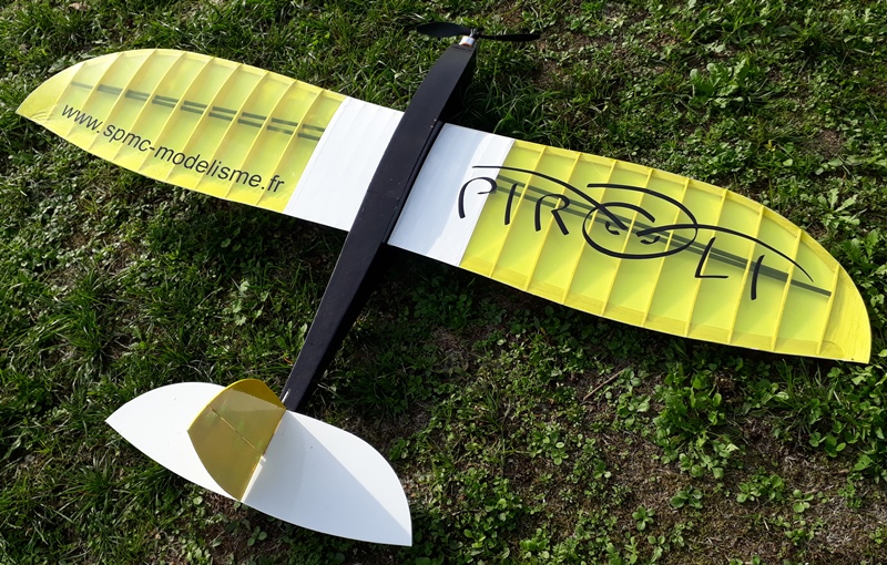

et voilà le résultat ce soir.
Encore un peu de déco et une hélice et il sera prêt pour le premier vol ...

Aujourd'hui premier vol au SPMC par une météo radieuse.
Merci à Bibi pour la vidéo, dans laquelle sont résumées les première impressions.

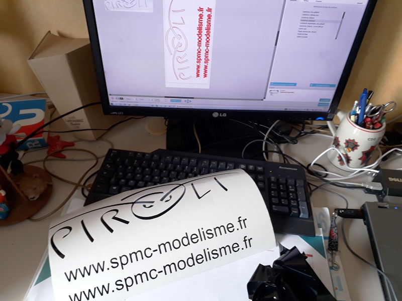

Je n'ai pas fait beaucoup preuve d'imagination pour la décoration, celle du modèle présenté dans le magazine me plaisant bien.
Tout d'abord un peu de traitement du logo "Piroli" après une capture d'écran suivie d'une vectorisation, ensuite il ne restait plus qu'à découper tout cela avec mon plotter de découpe vinyl.

Et voici le résultat réel (le logiciel édité par "Silhouette" est téléchargeable gratuitement, même sans acheter le plotter :
