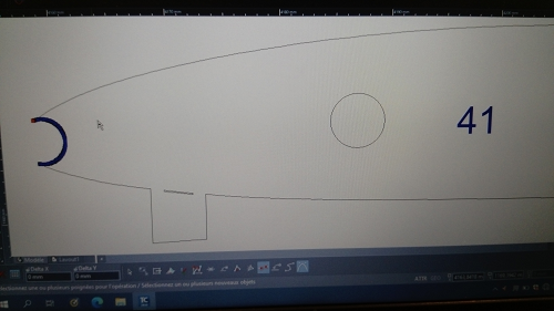

Merci pour les explications concernant la tringle pliée en V.

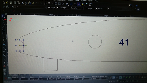

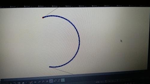

Pour le fichier CNC, j'ai moi aussi été étonné que les pièces soient constituées de plusieurs polylignes.
Si tu utilise l'outil d'édition de Turbocad tu peux voir les noeuds des différentes parties d'une polyligne.
Exemple avec la polyligne qui dessine l'encoche du bord d'attaque (la flèche rouge indique l'outil d'édition) :
Les noeuds :
édition noeud.png (197.87 Kio) Consulté 2884 fois
En détail :
Re: WIESEL de Hilmar LANGE
et merci à toi pour l'outil d'édition de polyligne que je découvre (je n'en avais pas eu besoin jusque là)
Nos fichiers sont donc a priori les mêmes. Je suppose que c'est le logiciel en aval de TurboCad, pour piloter le laser, qui génère ton problème car comme je viens de le montrer, avec Estlcam pas de pb pour piloter la CNC.

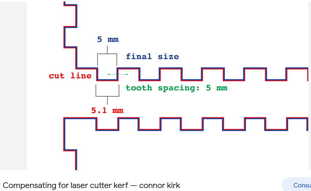

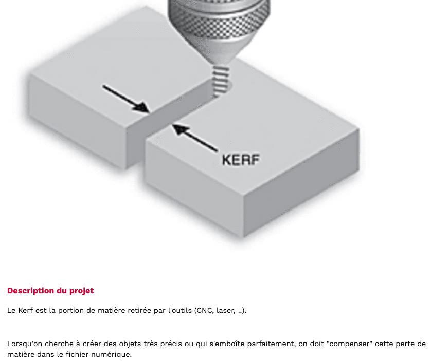

La notion de "kerf" que je découvre aussi m'a incité à une visite chez Google.
En français d'abord :
https://fabmanager.simplon.co/#!/projects/le-kerf
Ce dessin montre l'épaisseur d'un outil mécanique, qu'on peut facilement extrapoler au faisceau laser.
Un site en anglais ensuite
http://www.connorkirk.com/blog/2015/12/ ... utter-kerf
Tout ceci juste à titre d'exemple, car google nous en propose bien plus ...

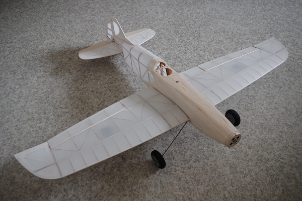

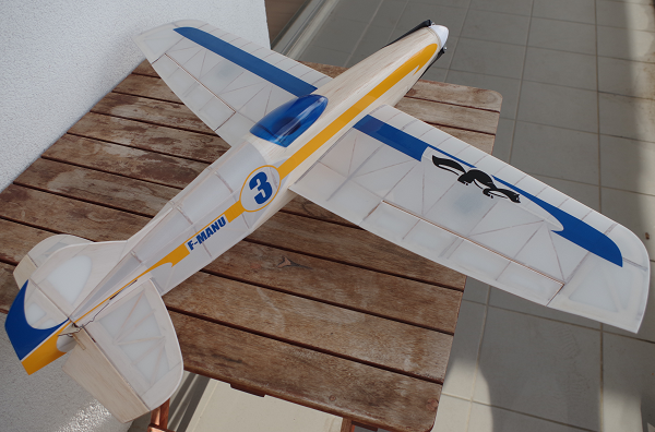

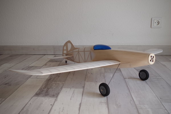

Entoilage terminé.
wiesel 1.png (426.35 Kio) Consulté 2757 fois
wiesel 2.png (353.95 Kio) Consulté 2757 fois

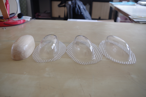

J'ai des verrières en rab pour le(s) constructeur(s) de ce modèle.
Belle construction Manu.
J'ai hâte de le voir voler.
Un bel oiseau, entoilé comme l'original
curieux d'en voir la déco ;)
Encore une belle construction. Bravo.
Tu as utilisé quoi pour l'entoilage ?
Je suppose que tu as thermoformé les verrières au Fablab. Elles sont nickel.

yoyo a écrit : ↑23 mars 2023, 06:12 Tu as utilisé quoi pour l'entoilage ?
Oratex pour l'entoilage (comme le CB 28) et thermoformeuse du Fablab effectivement.
Armand a écrit : ↑22 mars 2023, 20:06 curieux d'en voir la déco ;)
Je suis resté proche de l'original en hommage à ce joli modèle.
