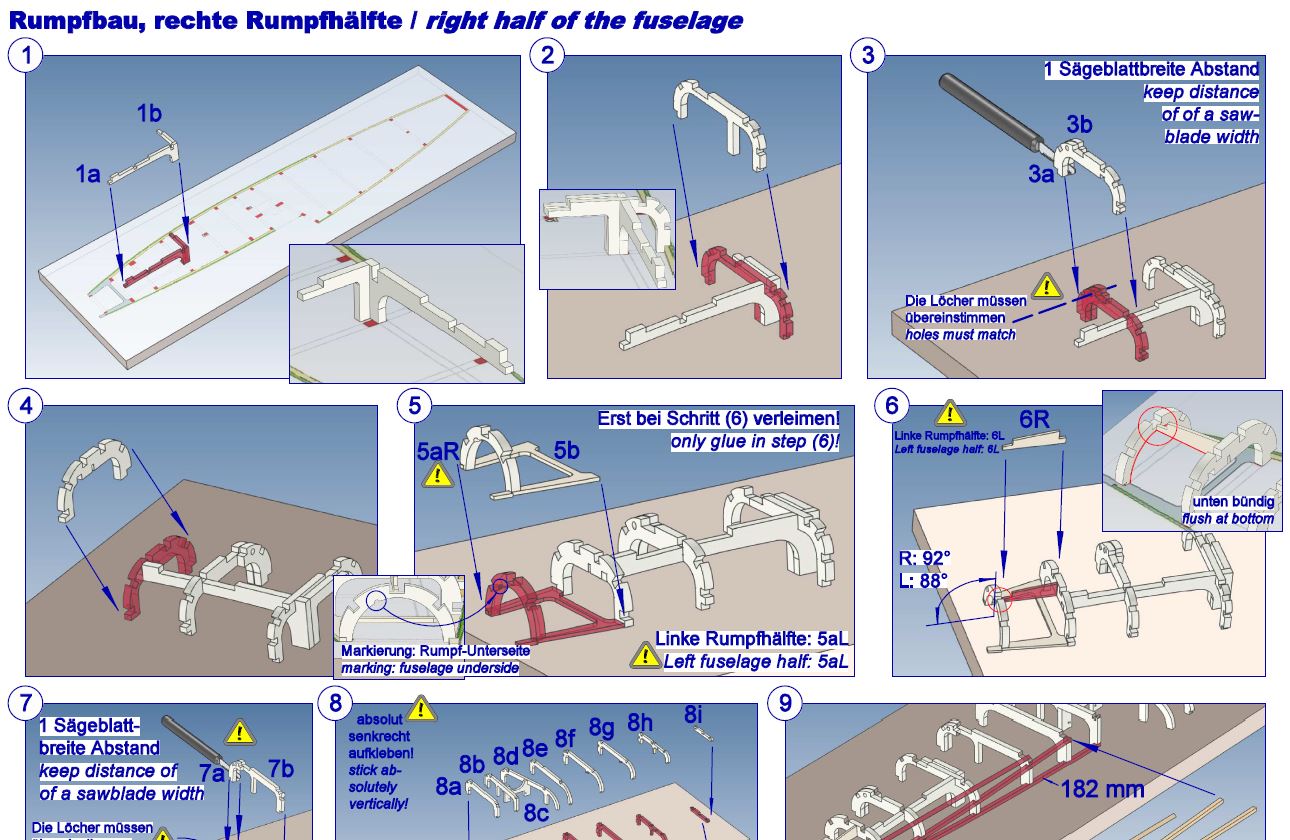

Quelques extraits de la notice téléchargeable :
Notice de montage très détaillée

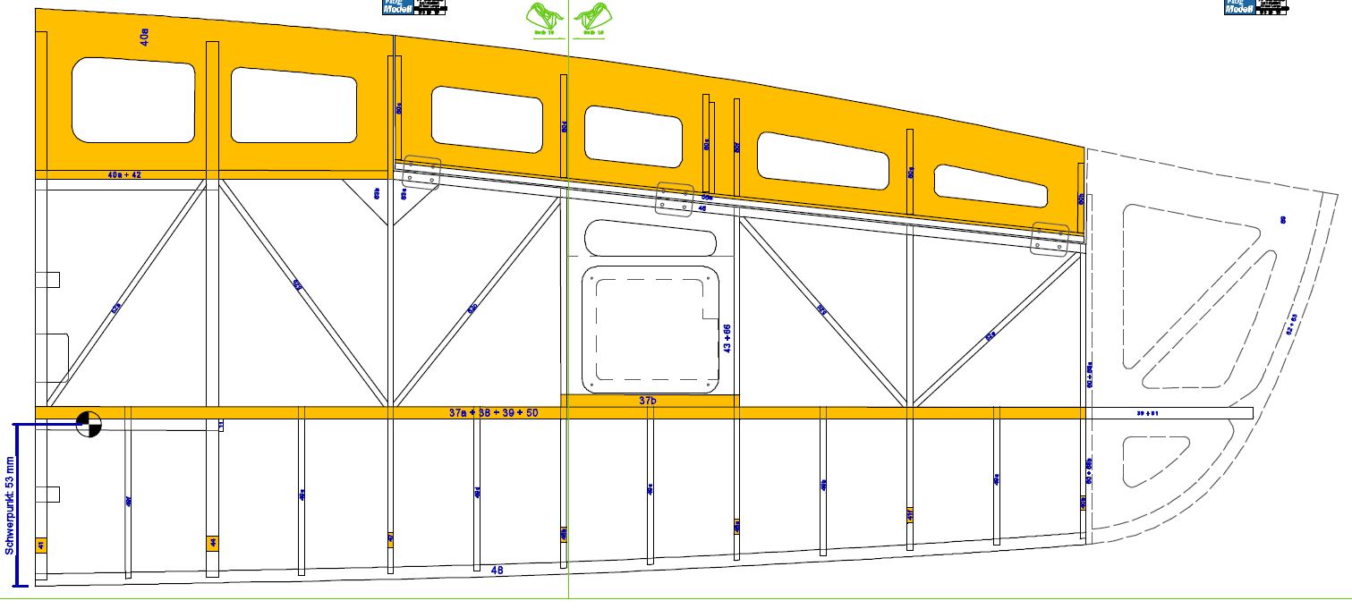

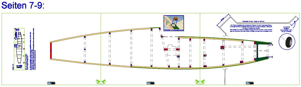

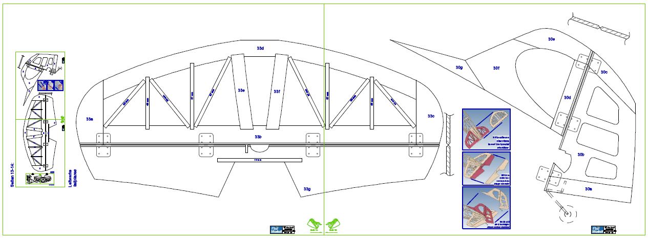

Plans des éléments en A4 à assembler :
Inutile d'assembler les 45 pages du pdf, 2 pages pour chaque demi aile, idem pour l'empennage et 3 pages pour chaque moitié de fuselage suffisent.

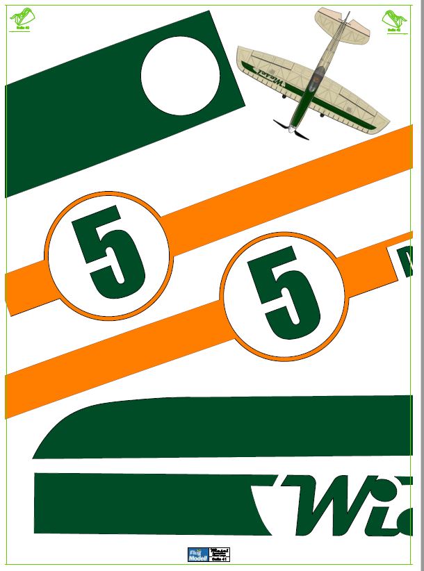

Même la déco est prévue pour ceux qui possèdent un plotter de découpe vinyl

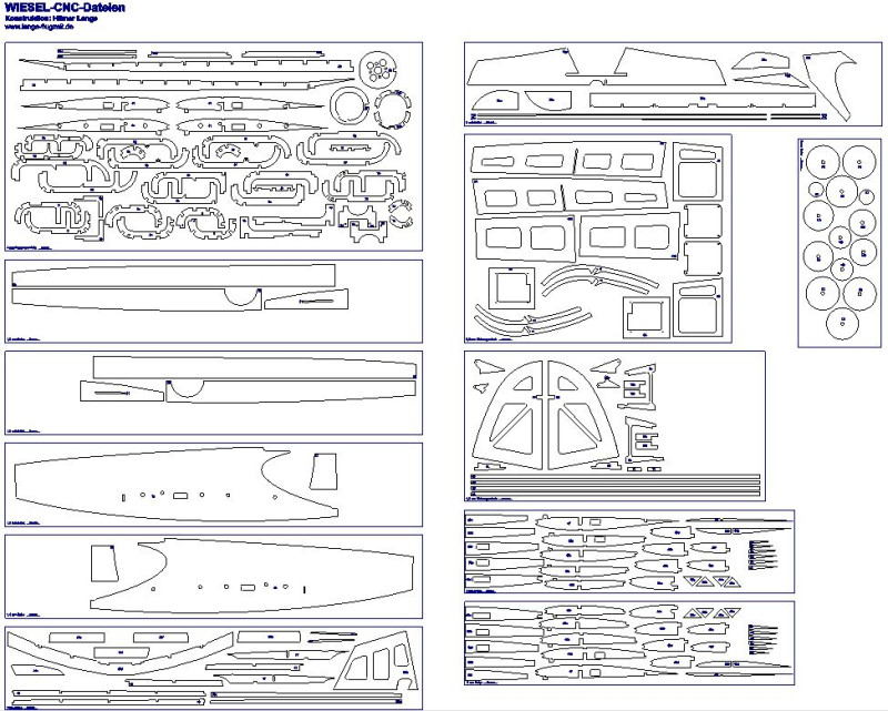

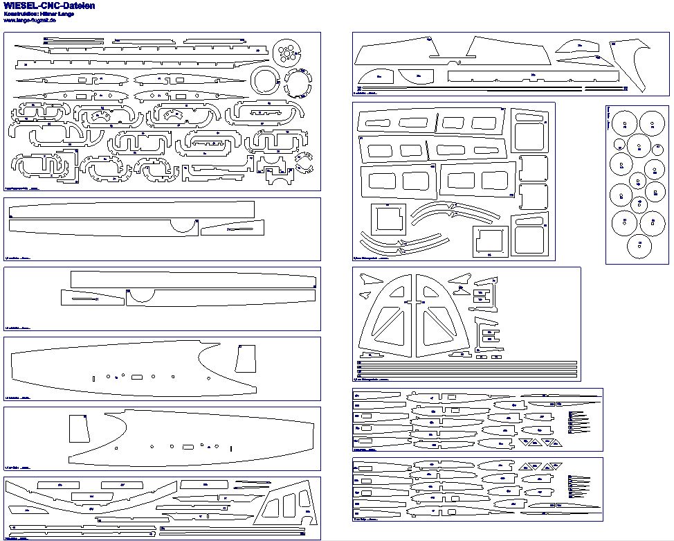

Sur le site perso de Hilmar Lange il met à disposition les fichiers dxf de toutes les pièces pour les découpes CNC et laser ainsi que des svg pour la découpe des décos vinyl :
http://www.lange-flugzeit.de/?post_type ... ion&p=2220

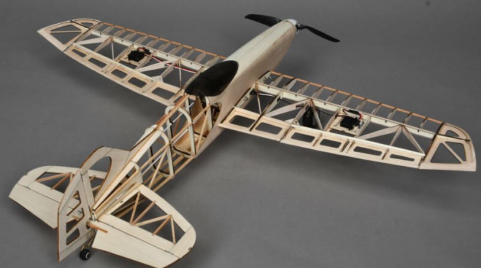

Voici ce que donne tout ceci assemblé :

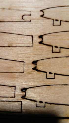

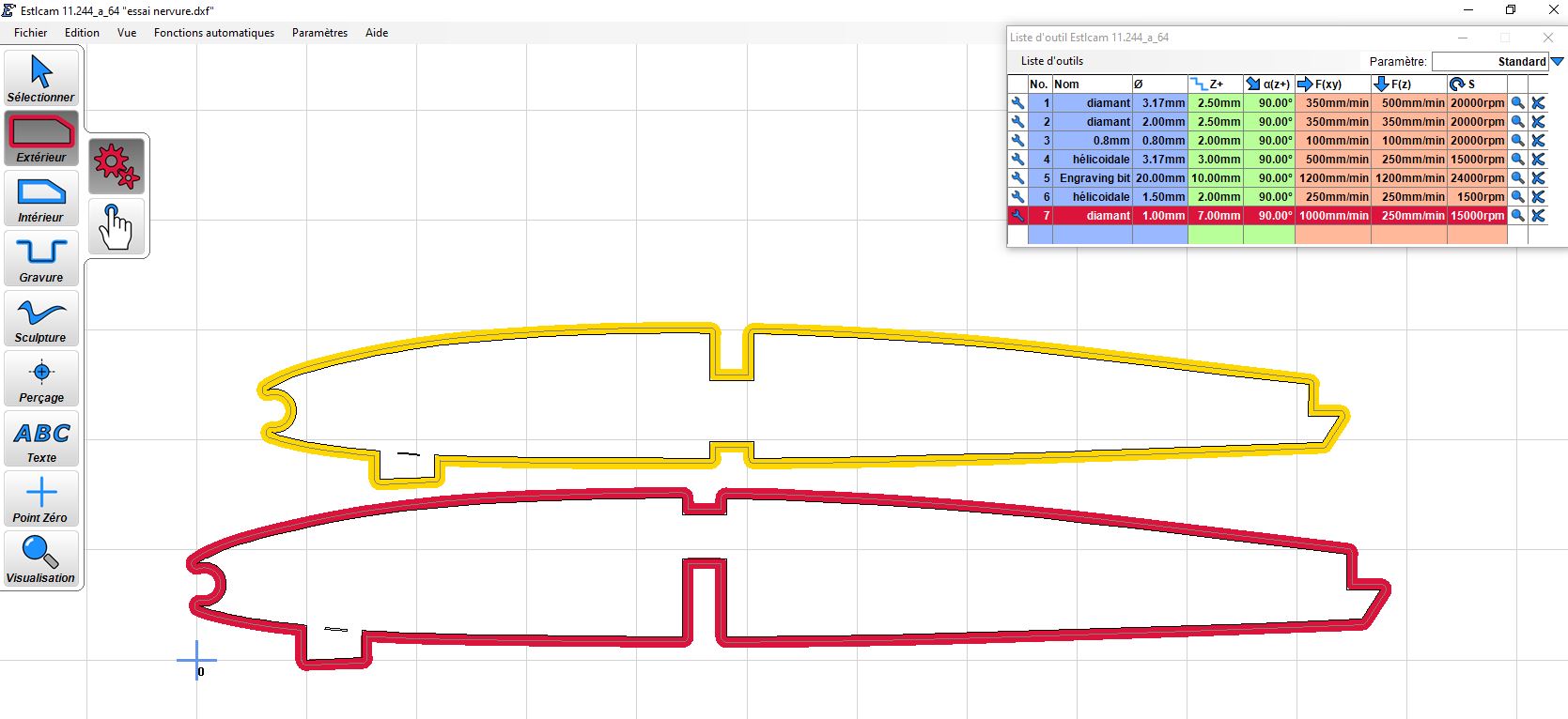

J'ai donc récupéré sur le site perso de Hilmar LANGE les fichiers dxf de toutes les pièces pour les découpes.

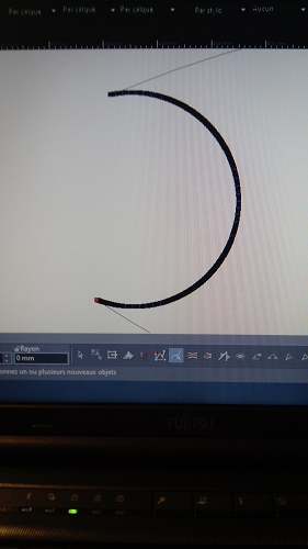

Les fichiers laser ayant un décalage de contour de 0,1 mm pour la compensation de découpe laser (kerf), dixit Hilmar et n'ayant aucune idée de ce dont il s'agit, j'ai utilisé les fichiers CNC.
Ce n'était pas une bonne idée.

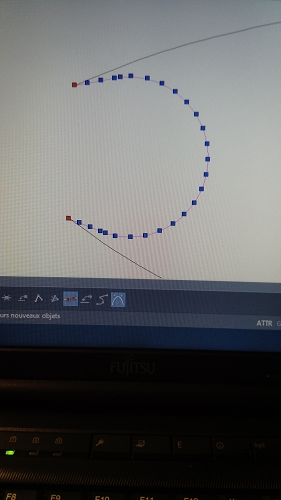

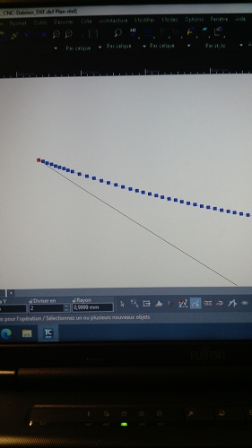

Les courbes sont constituées d'une multitude de ligne de 0,01mm, ce qui fait que le laser passe un temps fou pour découper une courbe et brûle le balsa.
Exemple avec une nervure dont le bord d'attaque est une baguette ronde de 4mm.
Courbe du fichier CNC :
wiesel courbe cnc.png (197.23 Kio) Consulté 3032 fois
Détail :
wiesel courbe cnc détail.png (194.33 Kio) Consulté 3032 fois
Résultat :
wiesel découpe laser.png (334.05 Kio) Consulté 3032 fois

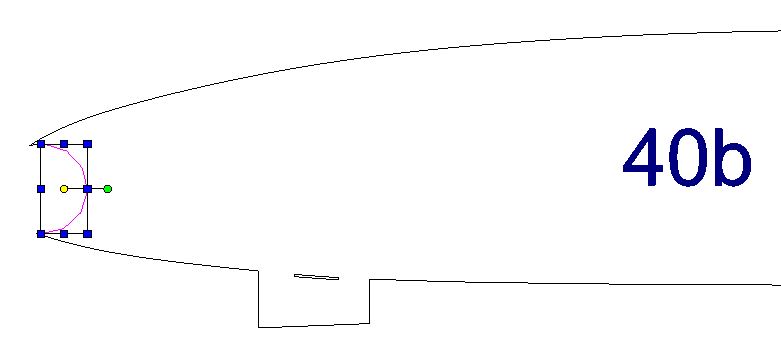

Pour les fichiers laser c'est un peu mieux :
wiesel courbe laser.png (201.81 Kio) Consulté 3032 fois
Après rectification sous Turbocad :
wiesel courbe turbocad.png (199.4 Kio) Consulté 3032 fois

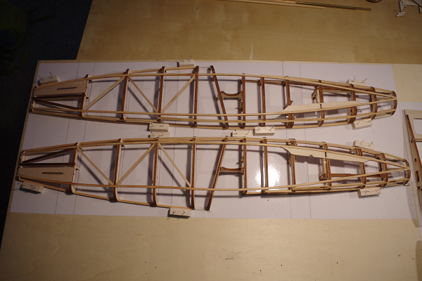

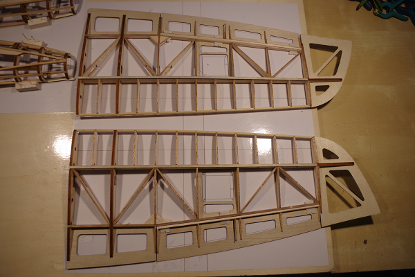

J'ai tout vérifié et redessiné une bonne partie des pièces pour avoir une construction au top.
Ce qui est le cas :
wiesel ailes.png (402.91 Kio) Consulté 3032 fois
wiesel fuselage.png (376.16 Kio) Consulté 3032 fois

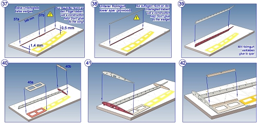

A propos de construction, et je sais qu'un autre Wiesel doit se construire puisqu'on était deux membres du club à découper en même temps au fablab (un hasard complet), il ya une erreur dans la notice :
wiesel notice.png (125.9 Kio) Consulté 3032 fois
La pièce 40b doit être collée sur la pièce 39 avant de coller le longeron 38, celui-ci venant recouvrir la nervure 40b.

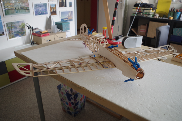

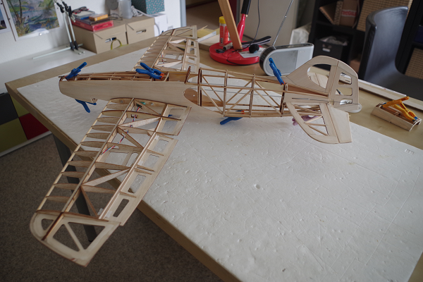

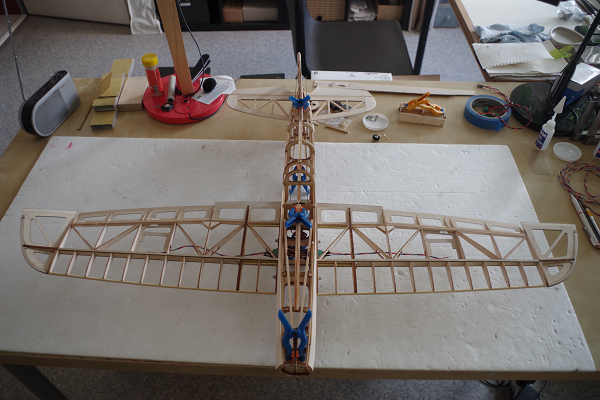

Première mise en croix :
wiesel montage 1.png (441.42 Kio) Consulté 3032 fois
wiesel montage 2.png (437.52 Kio) Consulté 3032 fois
wiesel montage 3.png (428.23 Kio) Consulté 3032 fois

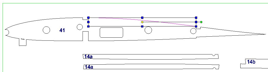

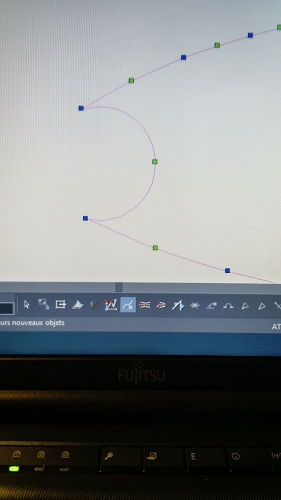

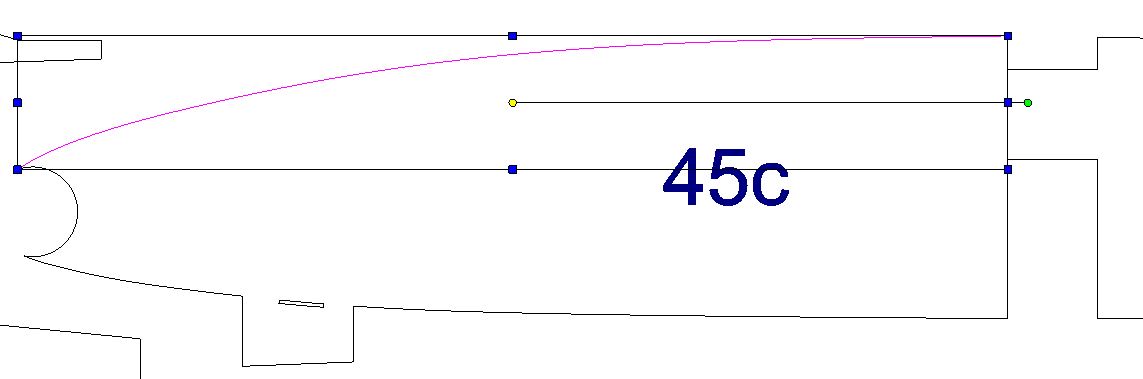

Je ne me suis pas lancé dans le projet mais j'ai repris le plan dxf de Hilmar Lange pour repositionner toutes les pièces dans le gabarit 430 x 220 mm de ma CNC, on ne sait jamais :lol:
En te lisant manu il m'avait semblé avoir fait le même constat d'une multitude de petits segments constituant chaque pièce (ça date de la publication de mon premier article)
Pour en avoir le coeur net je suis donc allé rechercher ces fichiers pour les ouvrir avec TurboCad également, comme toi. A ma grande surprise ce n'était plus le cas ! :roll: Certes chaque pièce ne constituait pas encore une seule polyligne, mais des segments de taille raisonnable (voir copies d'écran)
détail nervure 2.JPG (23.02 Kio) Consulté 3009 fois
J'ai ensuite importé 2 nervures au hasard dans Estlcam, mon logiciel qui génère le gcode et pilote ma CNC.
Là aussi heureuse surprise : sans retoucher les nervures en DAO, Estlcam les a reconnues comme étant constituées d'une seule polyligne.
En principe cela se passe toujours ainsi lorsque les polylignes individuelles sont jointives (parfois un mauvais raccord invisible sans zoomer m'oblige à passer en "manuel" sur ce logiciel pour sélectionner le contour)
Le mystère reste donc entier pour moi. Pourquoi, avec le même fichier source, avons nous des découpages en polylignes multiples différents ?

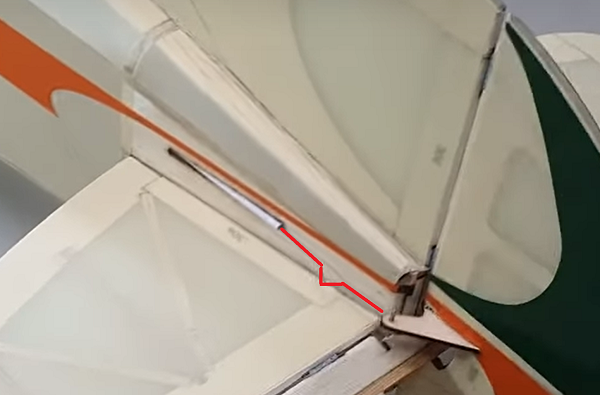

Quelle est l'intérêt de cette forme pour la tringle ?
Re: WIESEL de Hilmar LANGE
Ce n'est pas un amortisseur :lol:
mais tout simplement un mode de réglage qu'on utilise parfois lorsque les deux extrémités n'en sont pas pourvus (filetage ou domino par exemple)
Il suffit de plier plus ou moins le V (valable sur de petits avions uniquement)
