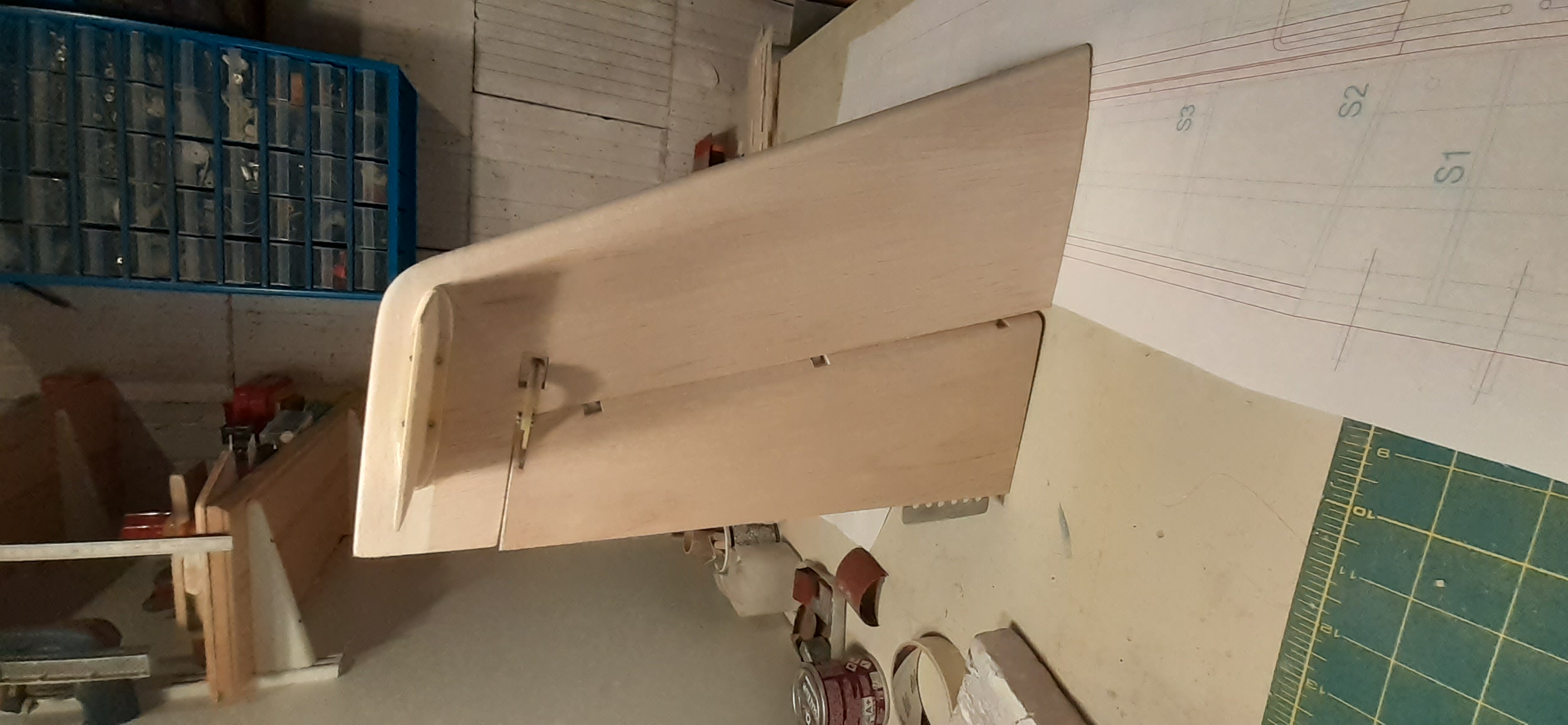

Construction de la dérive.
D'abord le gros œuvre, du classique :D
Puis l'ajout des détails.
Les ailettes et le compas de la dérive.
Voila pour la dérive.
Désolé pour la qualités des photos, il va falloir pour les prochaines réutiliser le flash.
De plus quand j'insère une photo sur le forum, elle est systématiquement tournée de 90°. :twisted: (comprend pas !!!!,si quelqu'un a une idée)
Re: Epsilon TB 30 à Yoyo
Publié : 10 déc. 2023, 13:38
Tu as une très bonne scie à chantourner pour découper les pièces en époxy :lol:
