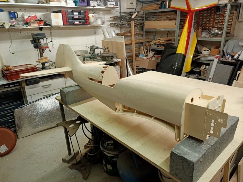

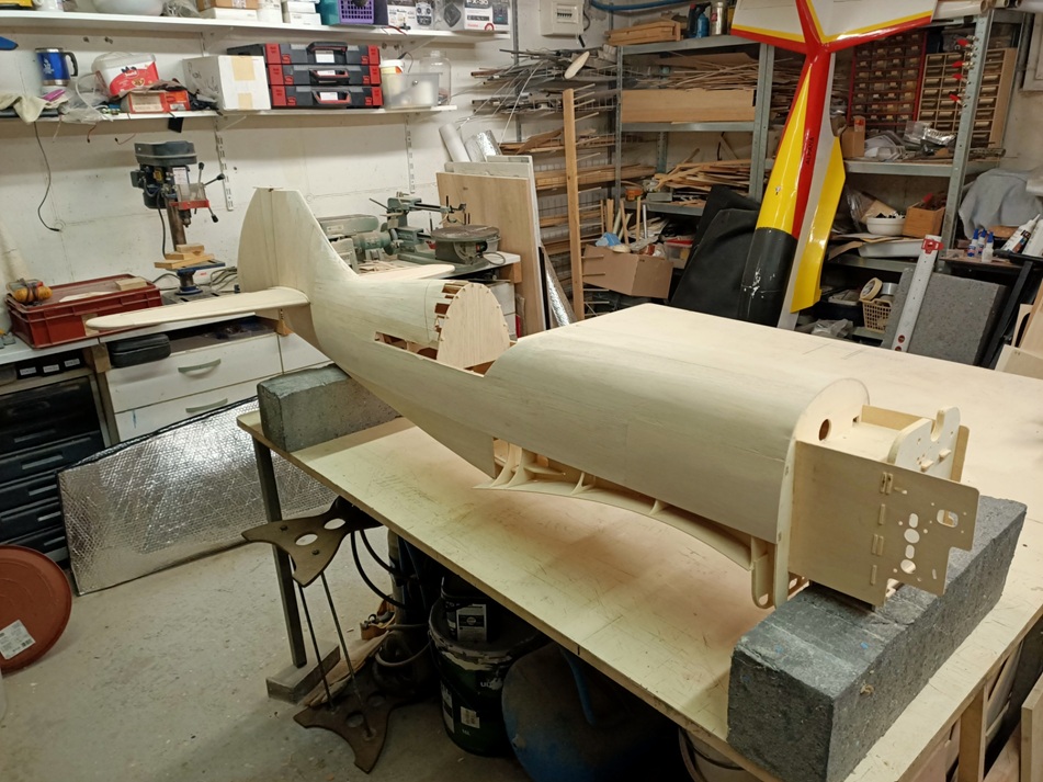

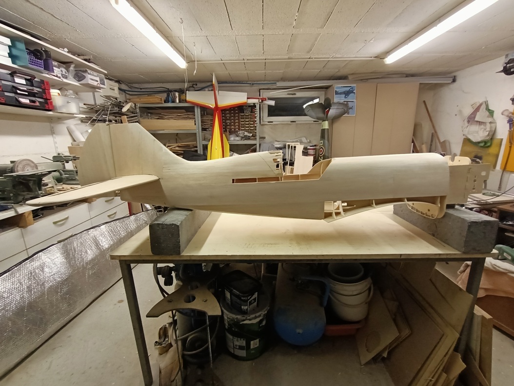

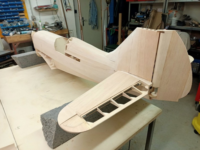

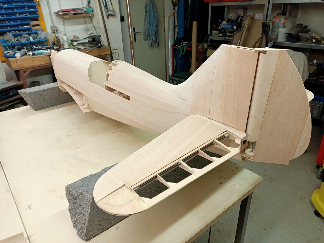

Salut à tous
la construction continue par la fabrication du stab de la dérive et coffrage fuselage
Messages : 1761
Re: Dewoitine D551
C'est joli.
Est ce que le stab est démontable ?
Sur mon futur projet, je pense que je ferai le même type de charnières que toi pour les gouvernes à la place des charnières bâton. :idea:
Messages : 1126
Re: Dewoitine D551
Oui le stab est démontable. La commande des volets est à l'intérieur du fuselage montée sur roulements

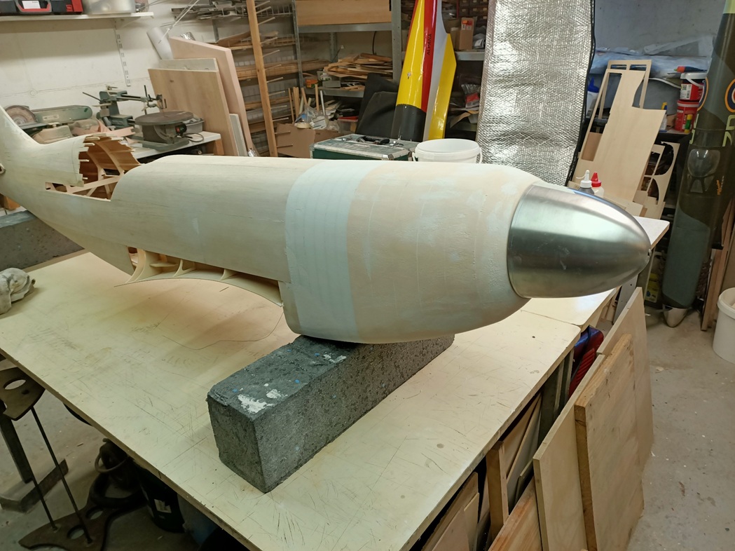

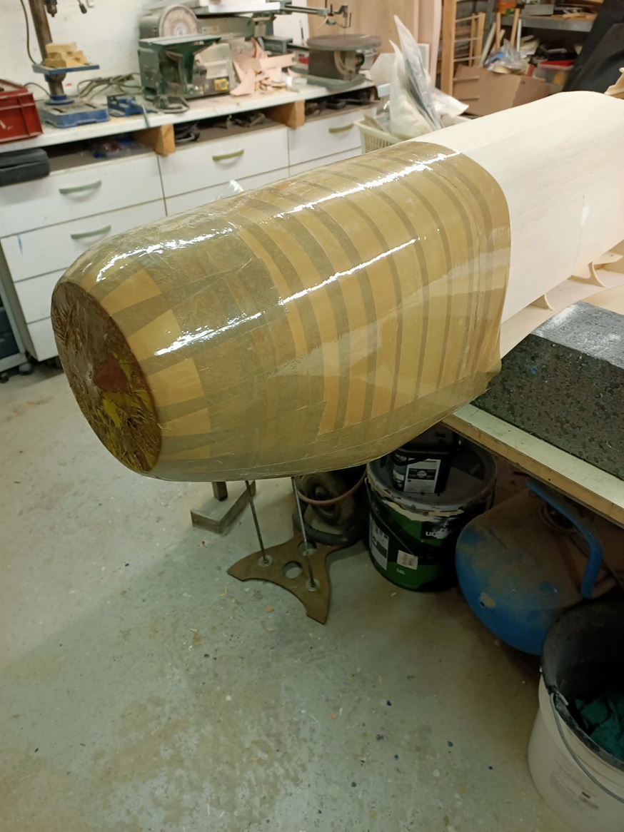

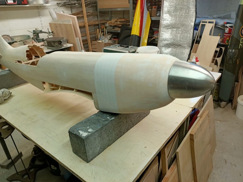

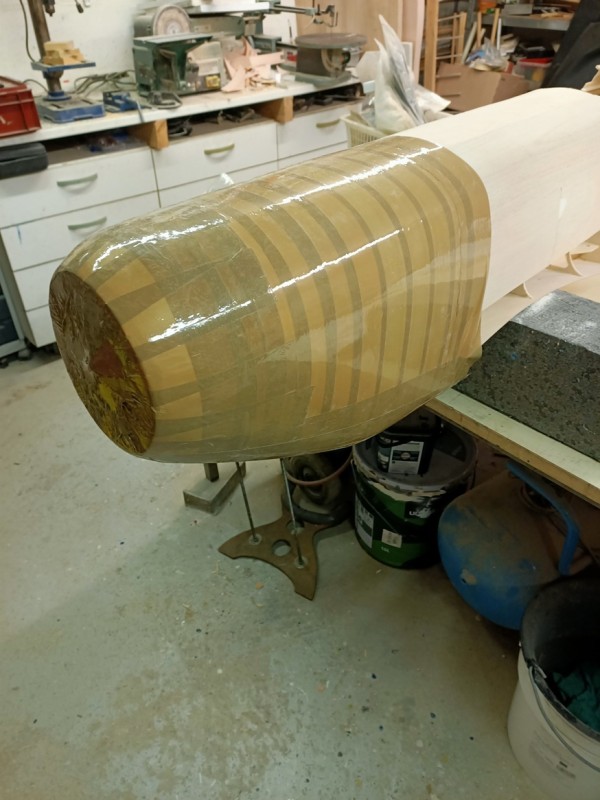

Salut à tous
Depuis quelques jours à mes heures perdues :D je suis sur la mise en forme du capot moteur.
préparation pour poser la fibre
y a plus qu'a
Messages : 5155
Re: Dewoitine D551
il était beau en bois, il fallait le laisser ;)
Messages : 2491
Re: Dewoitine D551
A voir, pas mal de travail pour obtenir ce master, beau boulot Jacky 8-)
Messages : 1126
Re: Dewoitine D551
Armand a écrit : 08 févr. 2025, 17:27 il était beau en bois, il fallait le laisser ;)
Ce n'est pas du bois, c'est du roofmat ;-)
Messages : 5155
Re: Dewoitine D551
Au vu des deux premières photos, je pensais vraiment qu'il s'agissait d'un beau capot en bois (un vrai, creux :lol: )
Après j'ai compris que c'était un master, mais que je croyais toujours en bois :roll:
