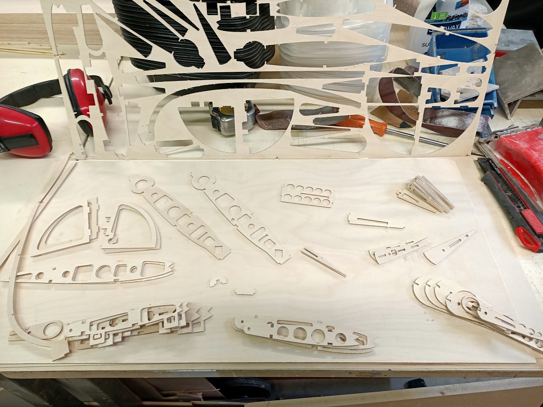

Re: Dewoitine D551

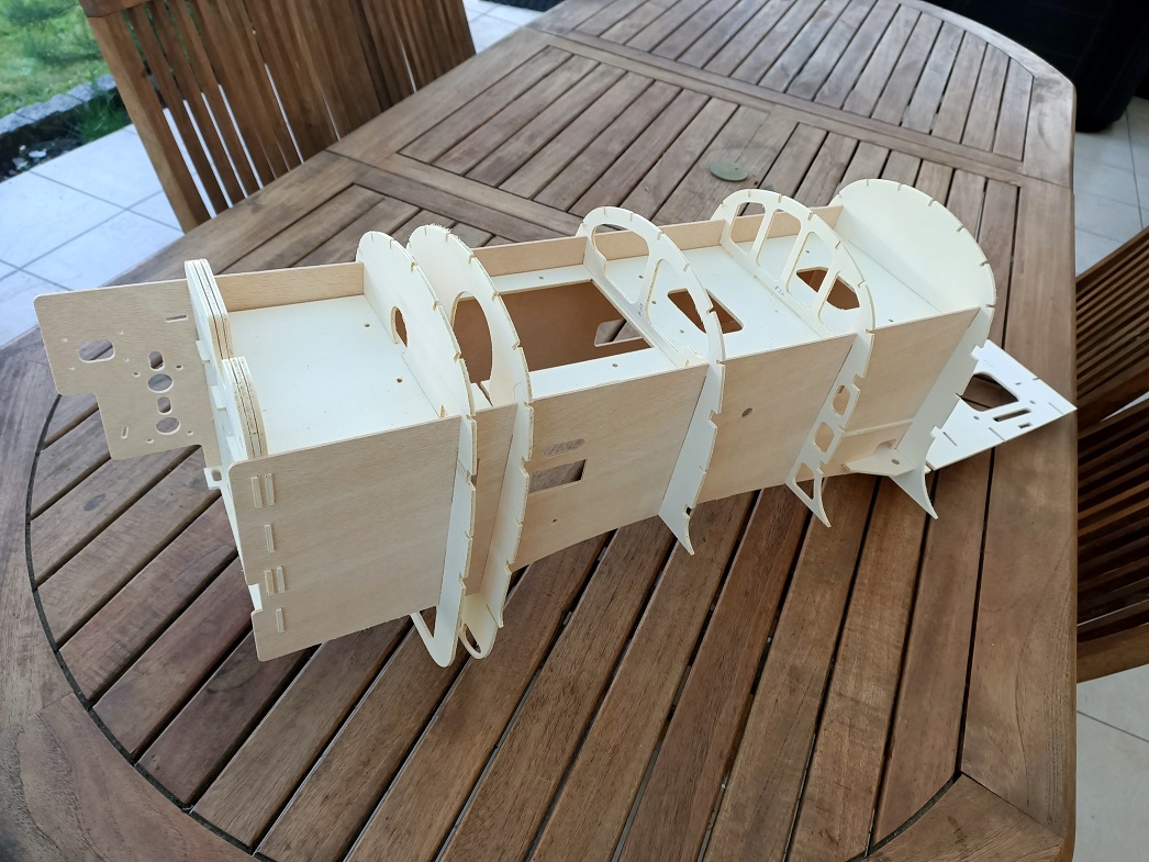

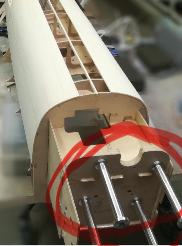

Les couples du fuselage sont découpés

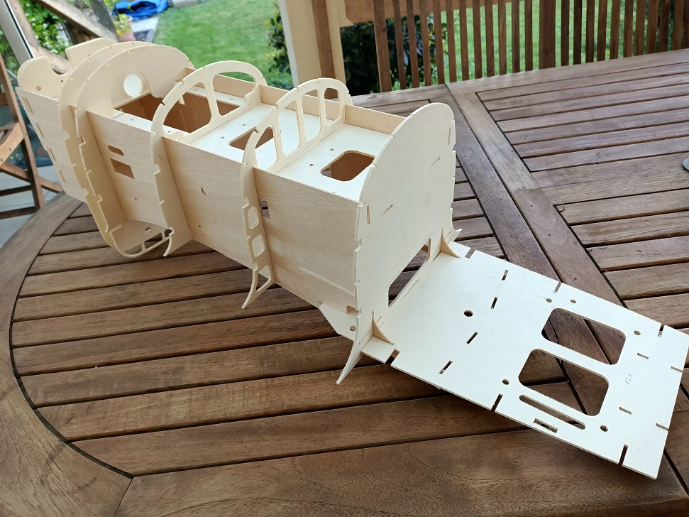

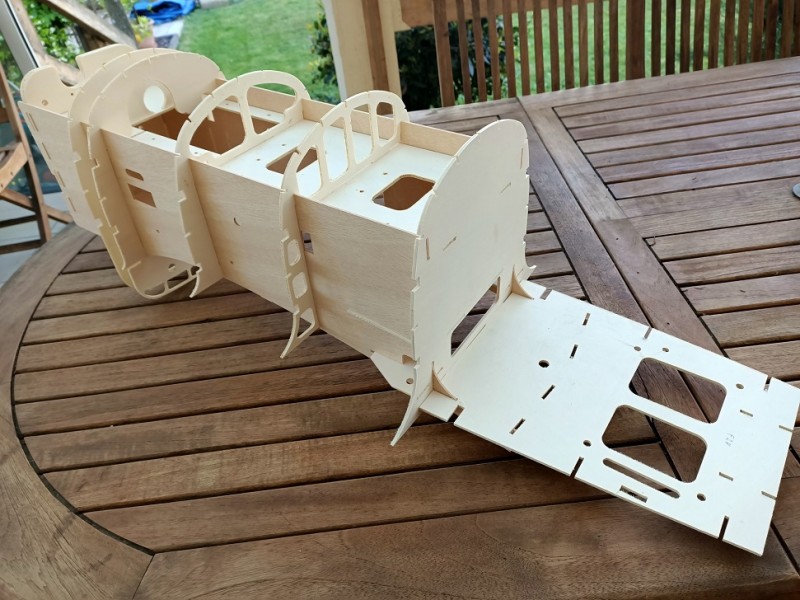

un montage à blanc de l'avant pour vérifier l'exactitude du plan, rien n'est collé.
Re: Dewoitine D551

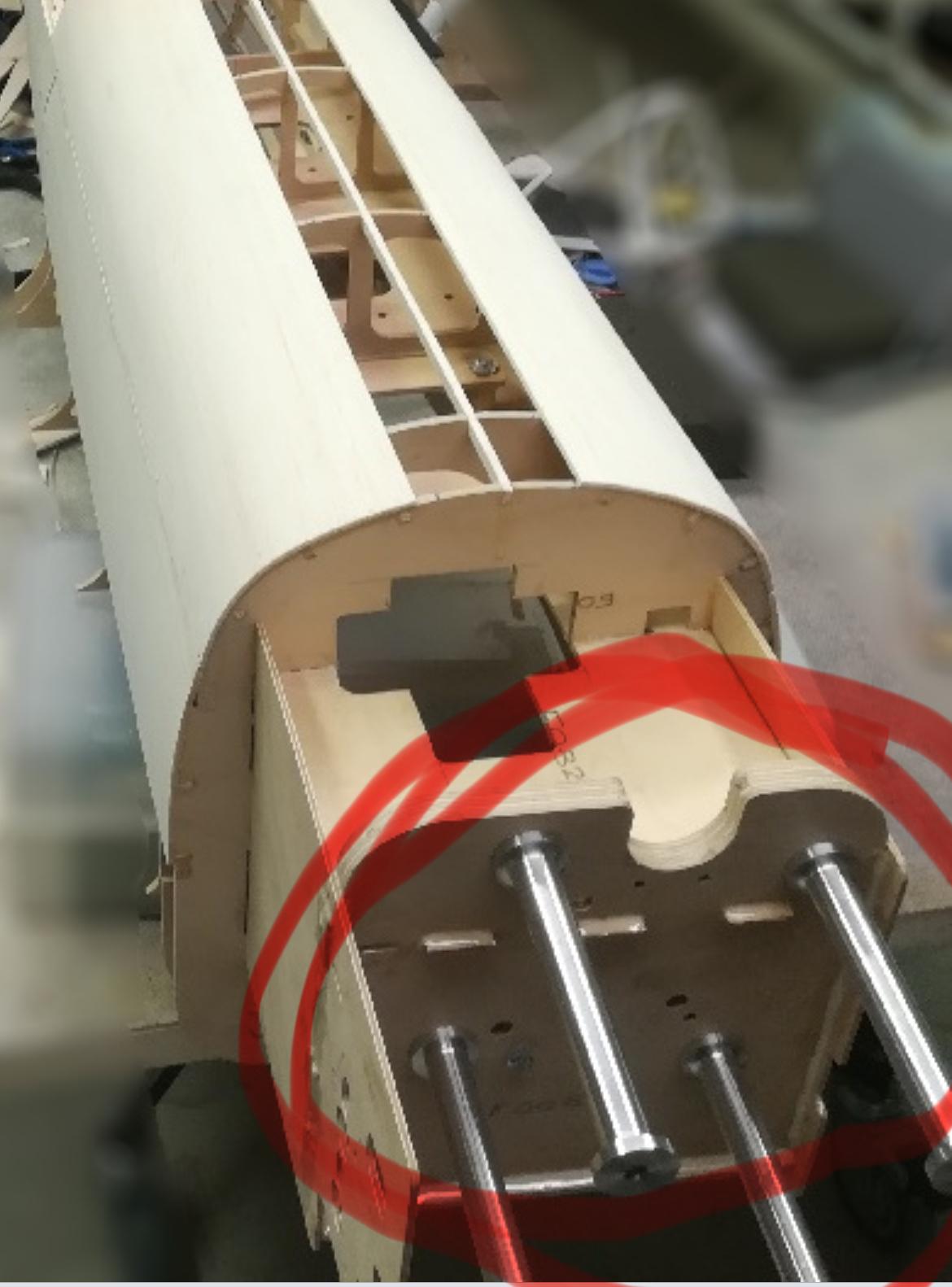

Slt Jacky,
Pour la fixation du moteur je pense qu’il faut éviter ça…
Si ton format de moteur le permet mets un couple à l’avant pour ne pas être obliger de monter ces rallonges qui vont immanquablement offrir la possibilité de grosses vibrations

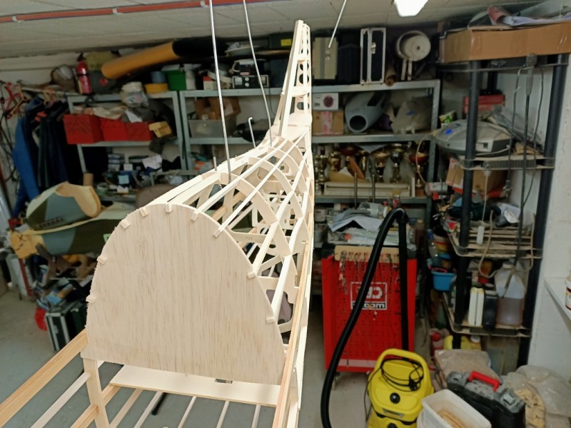

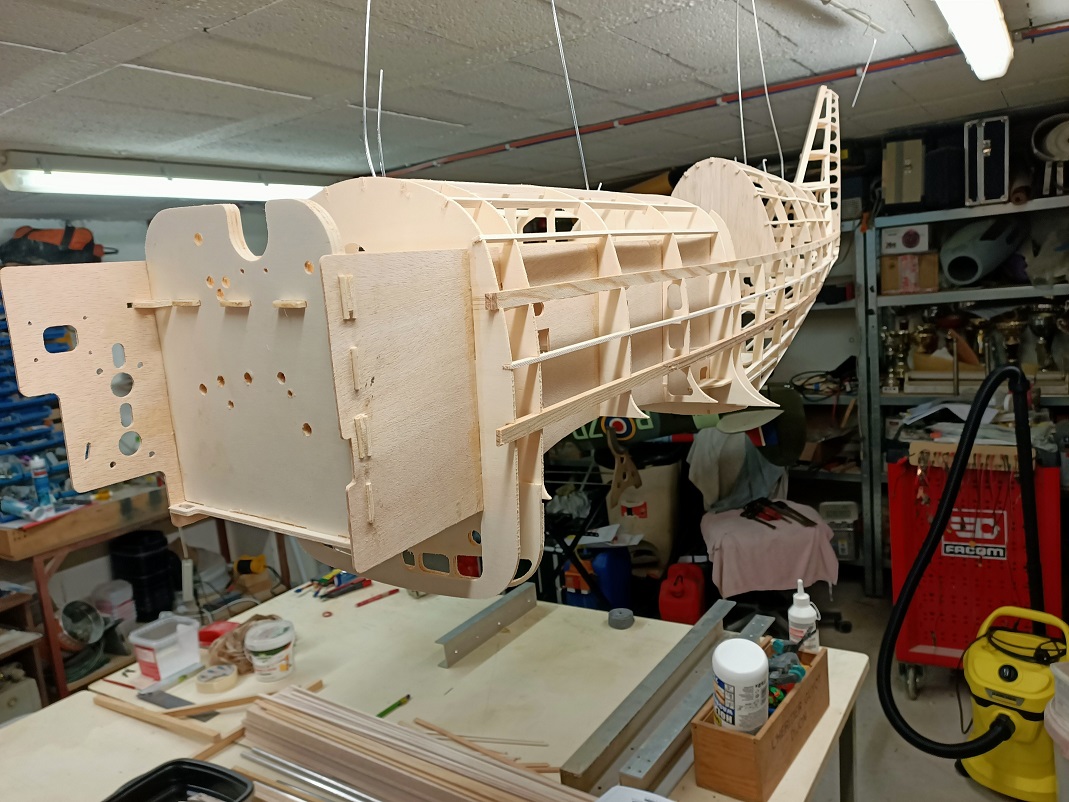

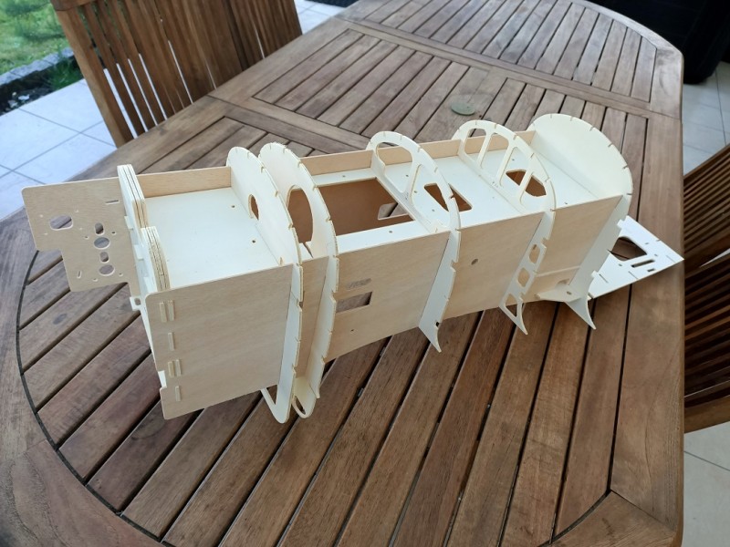

Salut à tous
Construction du fuselage
Re: Dewoitine D551
Magnifique cet avion, et la construction semble bien se dérouler! :)

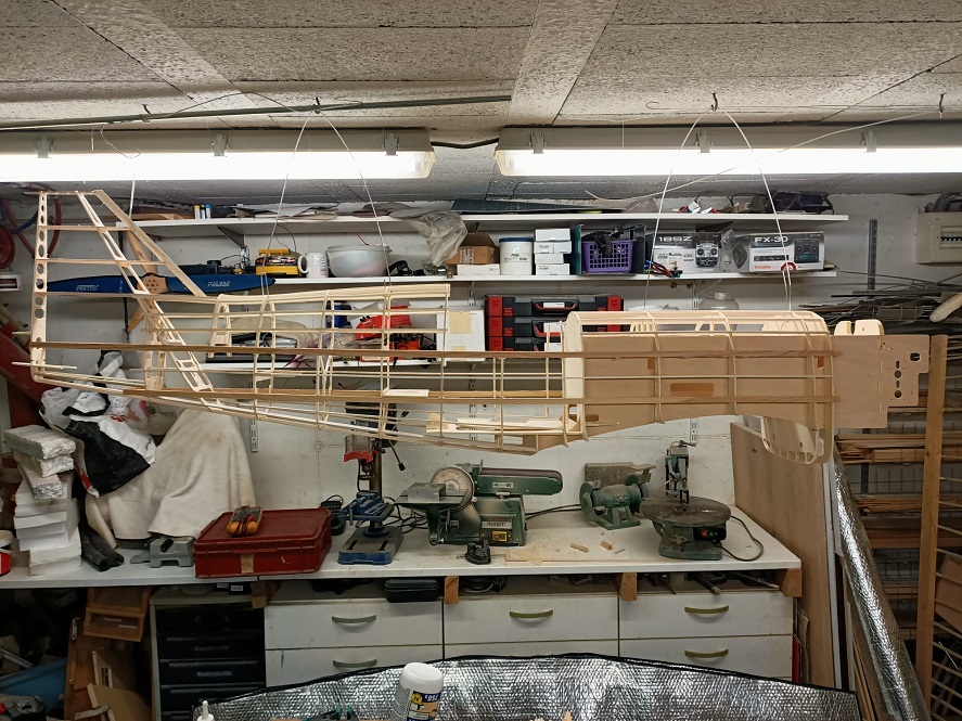

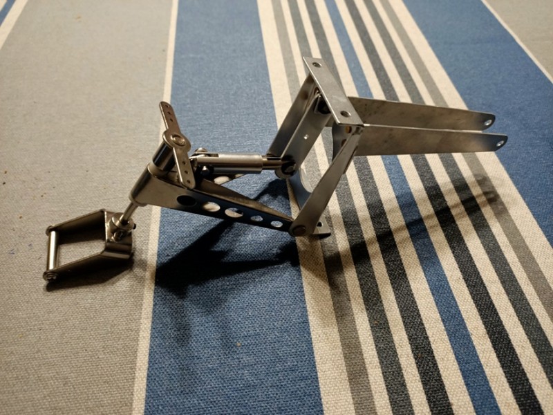

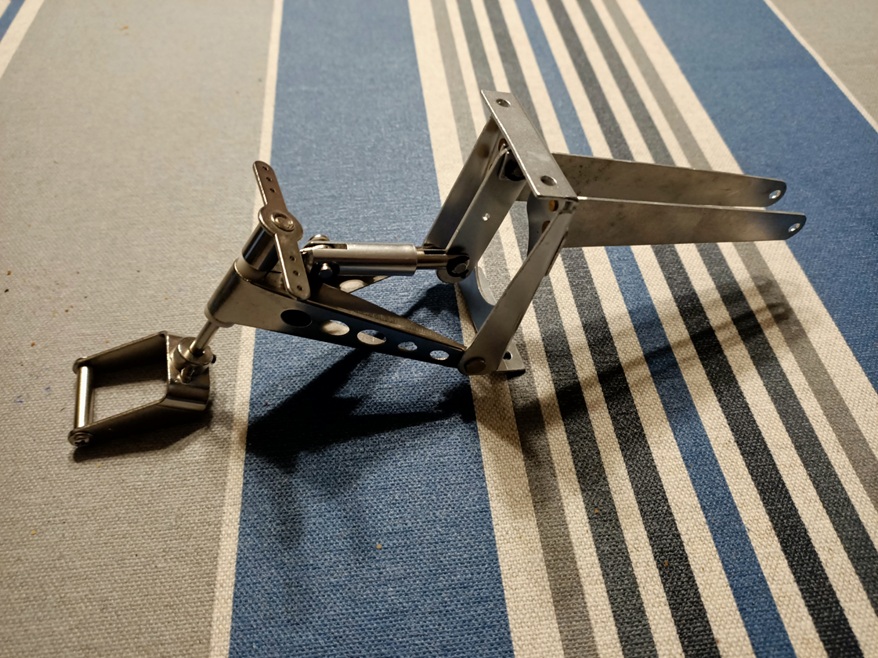

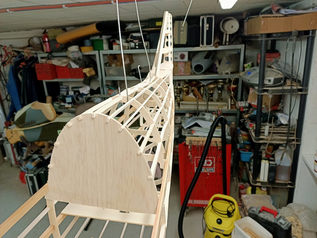

Reprise de la construction
J'ai presque terminé le stabilisateur et je viens de rentrer la roulette de queue. Je l'ai trouvée sur le bon coin pour 49 euros.
Re: Dewoitine D551
Magnifique cette roulette de queue, elle provient d'un fabriquant ou elle a été assemblée par un particulier? :)
