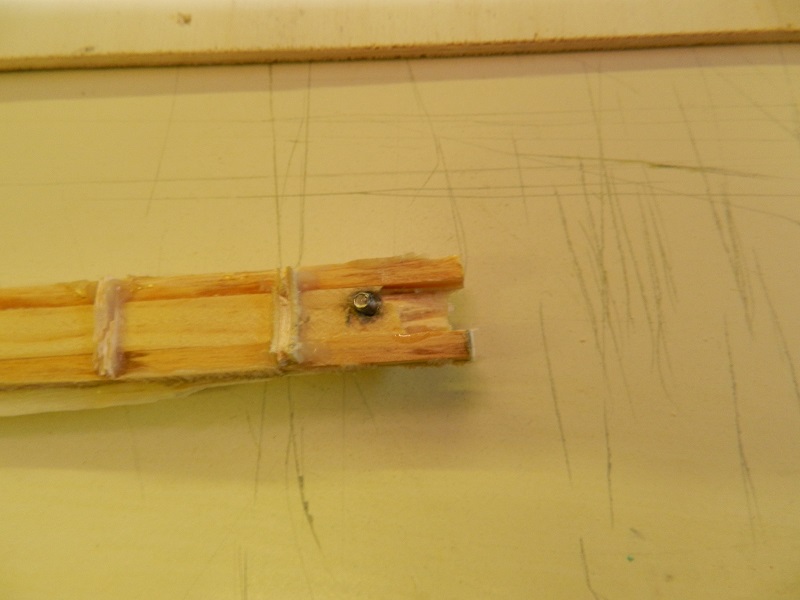

Faire un trou dans le longeron pour y coller un écrou à griffe afin de fixer l'aile au fuselage est une mauvaise idée. C'est une amorce de cassure et cela a certainement aidé à la rupture du longeron, en plus d'autres causes comme le manque de colle ............ :mrgreen:
KA6_longeron cassé.jpg (94.25 Kio) Consulté 8508 fois

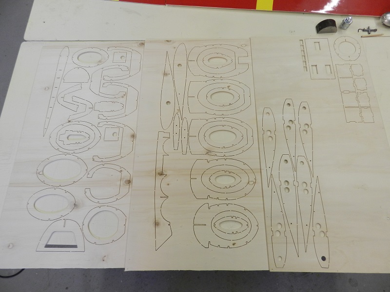

Le KA6 va revoler
avec un autre fuselage
découpe des couples :
KA6_couples fuselage.jpg (137.91 Kio) Consulté 8508 fois

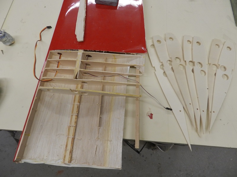

Découpe des nervures de l'aile à réparer
Il me faudrait la barre en fibre de 16 pour faire les fourreaux :oops:
KA6_nervures aile.jpg (134.23 Kio) Consulté 8508 fois

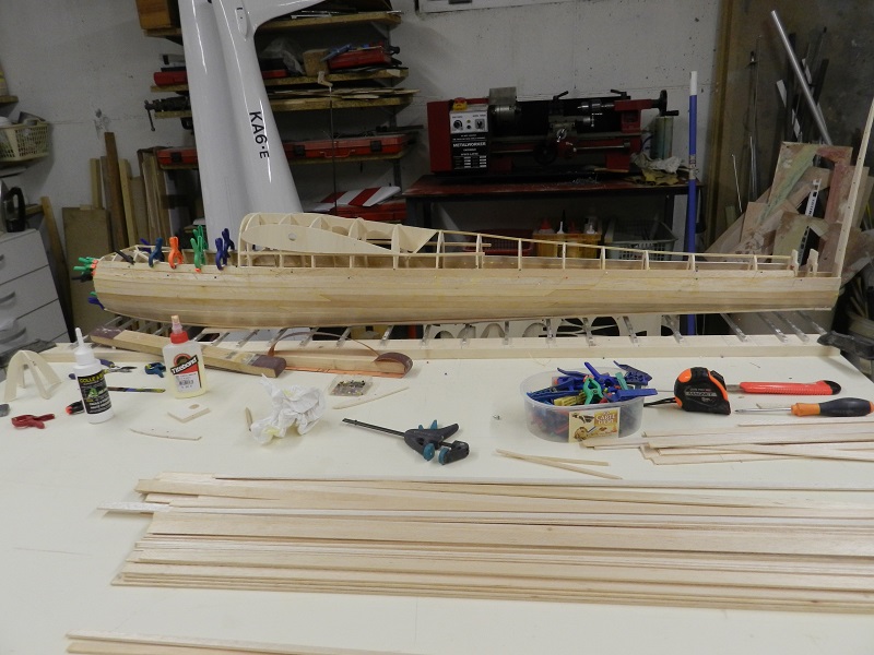

début de construction du fuselage
KA6_construction fuselage.jpg (162.07 Kio) Consulté 8508 fois

Jacky_m a écrit :Faire un trou dans le longeron pour y coller un écrou à griffe afin de fixer l'aile au fuselage est une mauvaise idée.
Très bonne analyse sur la chronologie de la casse de la structure :)

Jacky_m a écrit :début de construction du fuselage
Et ben, c'est du rapide, tu es encore motivé, ça fait plaisir à voir :P , en espérant que ça revole rapidement. :D
Tu n'aurais pas le temps de reprendre les ailes du miens ? ;)
J'ai fais la pose des câbles et du servo, je suis sur le point de coller la fiche pour les connexions sur le premier couple de l'aile :)
