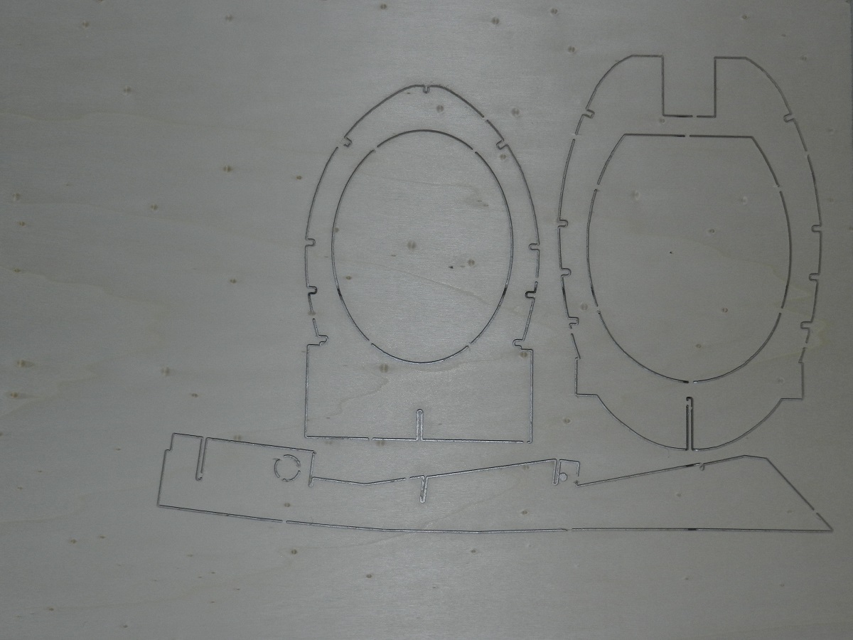

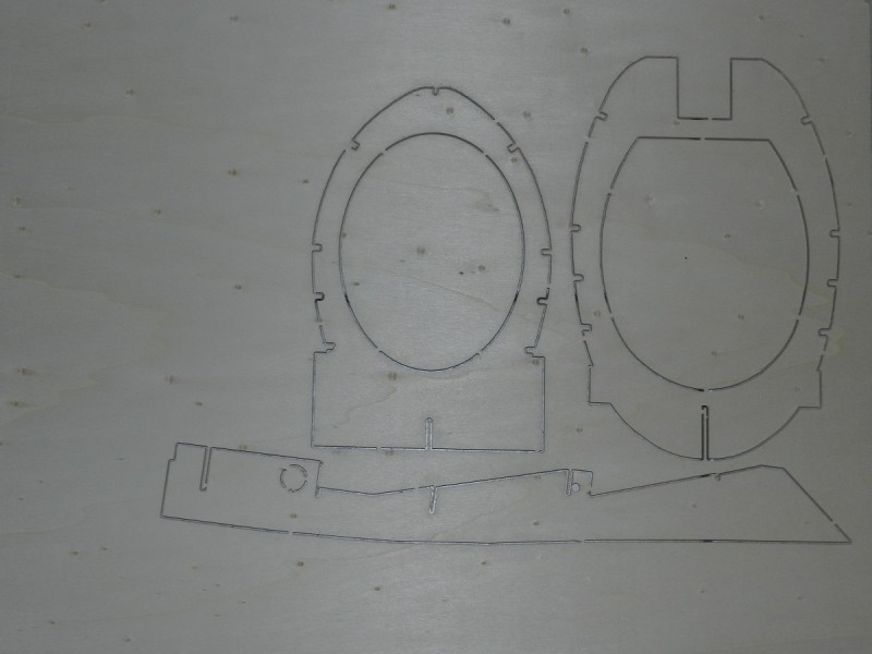

J'avance sur ma prochaine construction: un KA6 de 4m d'envergure, c'est un planeur pur. J'ai acheté les plans , je les ai fait numériser , je récupère les dessins des couples pour les découper avec ma fraiseuse numérique.
Pour les dessins j'utilise Drafsight , c'est un logiciel de chez Dassault entièrement gratuit et au moins aussi performant qu' Autocad.
J'ai déjà usiné les couples en ctp de 4mm.
Jacky

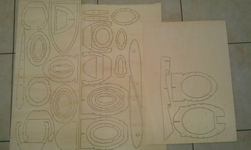

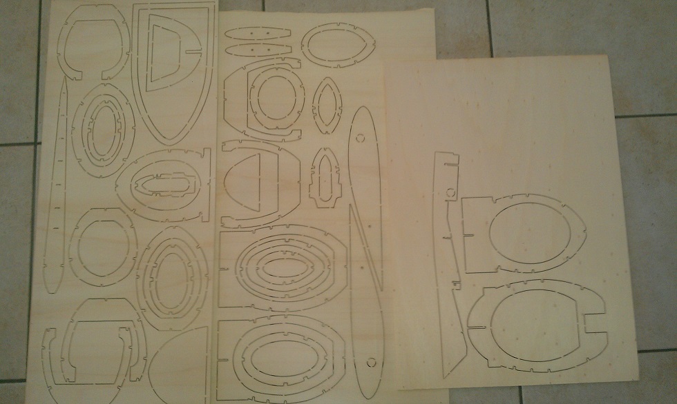

La totalité des couples du fuselage est découpée
découpage ; pose sur plan papier et modification s'il y a lieu

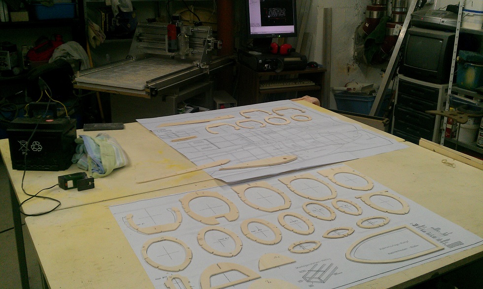

et voila les couples comme sur le plan :D
le tout dans mon atelier avec la fraiseuse
Re: KA6
je tire mon chapeau !
Il faut combien de temps (et de fraises :mrgreen: ) pour découper une telle planche ?
Re: KA6
Je dirais 1 heure de découpe une fois que tout est réglé.
la fraise me tient plusieurs planches
Re: KA6
C'est raisonnable il faut juste intégrer le prix des fraises, tu avais parlé de leur usure en présentant ta table
Re: KA6
a 18 euros pour 10 fraises ça va :D
j'utilise des fraises de 1.5mm les decoupes en fond de carré sont arrondies légèrement mais les fraises sont incassables sauf fausse manoeuvre :P
