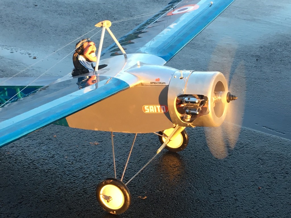

Il a volé samedi dernier
il est revenu mouillé, mais content :)
J'avais une très légère appréhension pour le poids, mais j'ai pu constater qu'à 2 kg c'était encore une plume ! Il s'est même fait chahuter par la météo changeante, un temps calme devrait mieux lui convenir
Autre point que je voulais vérifier : le train non amorti
Là aussi bonne surprise, il se pose facilement sans faire souffrir le train. Le train amorti type Topmodel serait probablement un plus, mais pas nécessaire (avec le vent les tout premiers posers n'étaient cependant des exemples de "Butterweich" !!! --> peut mieux faire :oops: )
En tout cas il vole comme un baron ...

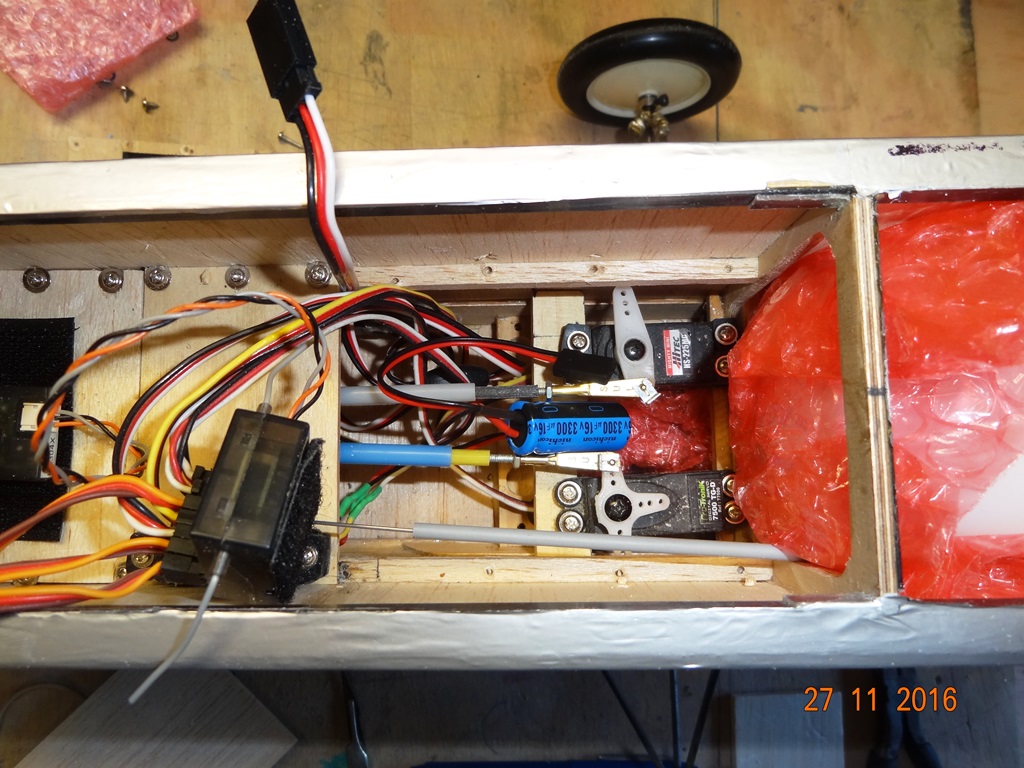

Un petit complément pour la sécurité électrique :

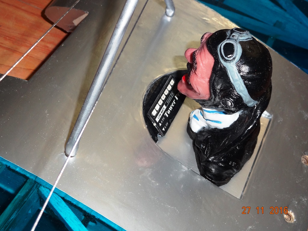

Tout d'abord j'ai gratifié le pilote d'un tableau de bord, ce qui lui permettra de surveiller en continu la charge de son accu
Ensuite j'ai rajouté un condensateur sur le circuit d'alimentation pour parer une éventuelle chute de tension. Le petit cylindre bleu. Il sera placé entre les servos dans le papier bulle rouge, sous le plancher qui le cachera

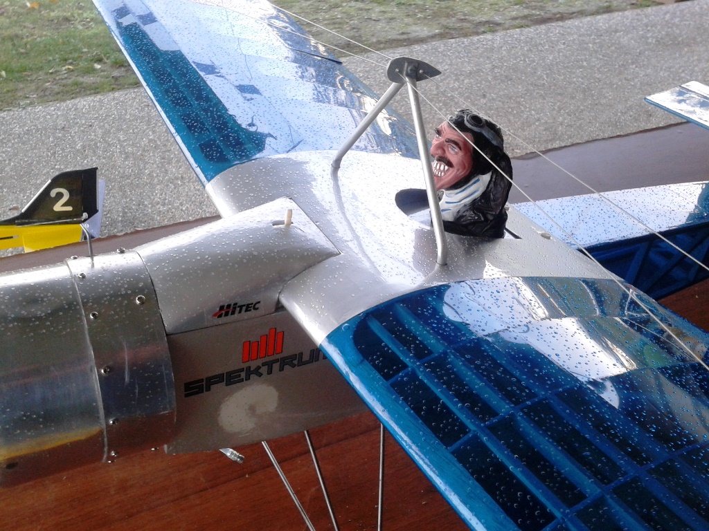

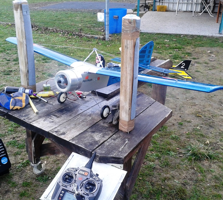

Grâce à la présence de notre reporter attitré (j'ai nommé André, merci encore), je peux vous apporter la preuve de ce premier vol :
Tout d'abord le point fixe, par un soleil couchant, juste après une averse :

Le moteur marche bien avec une hélice 11x4 il monte à plus de 10000 tours.min-1.
Jolie mécanique. Armand, quelle hélice sur ton Saito 40 ?
