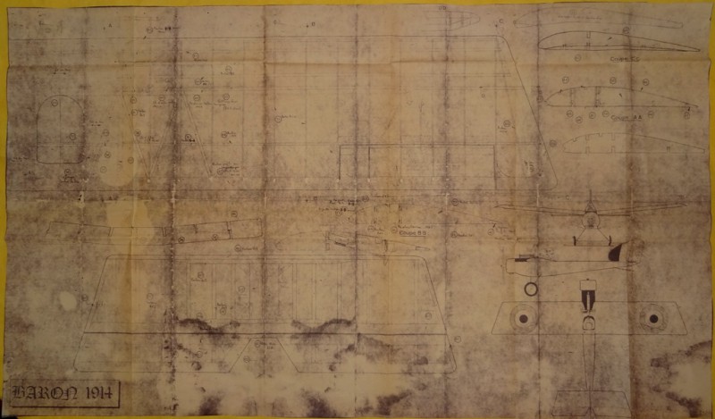

Je possède également un plan tout jauni, version à ailerons et profil ressemblant à Clark Y, mais qui se creuse aux saumons, il va falloir que j'en fasse une photo pour le montrer ici (plus ce soir !)

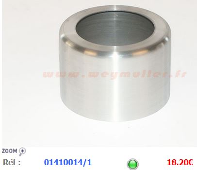

Vincent tu m'évoquais celui de Weymuller. Le diamètre est juste : 12 cm, mais la longueur n'est pas indiquée. J'ai mesuré avec mon moteur posé sur le plan. il me faut 10 cm de long.
En cherchant sur le net, j'en ai trouvé un autre, qui semble être le même que celui commercialisé par Weymuller, même moins cher. Mais pb, il est trop court avec ses 8 cm :oops: :oops: :oops:
capot baron weymuller.JPG (17.98 Kio) Consulté 26072 fois
capot baron envergure modélisme.JPG (49.79 Kio) Consulté 26072 fois

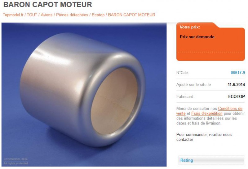

Reste celui proposé par topmodel ? Ils proposent bien le saito comme moteur, donc ça devrait passer ? mais aucune indication de coût ???
Ne le vendraient-ils qu'à ceux qui ont acheté un kit baron chez eux :evil:

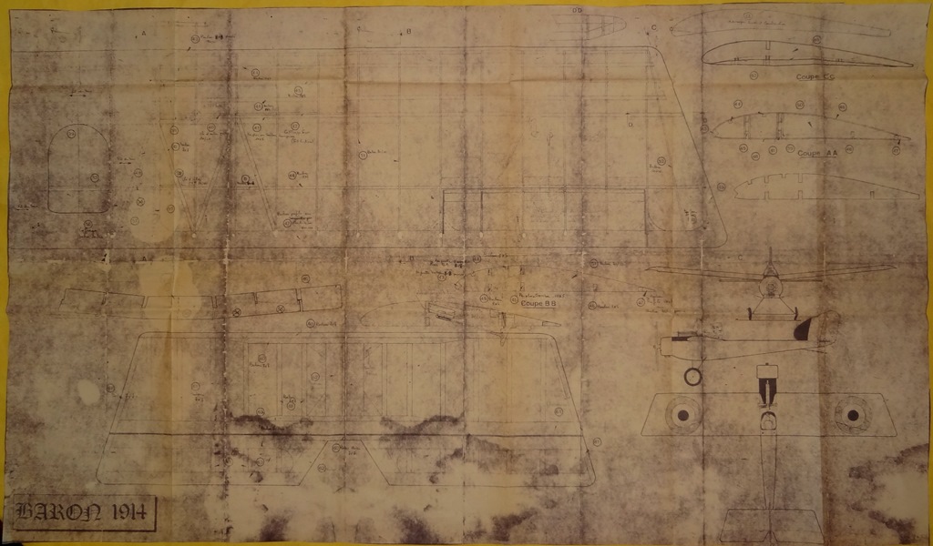

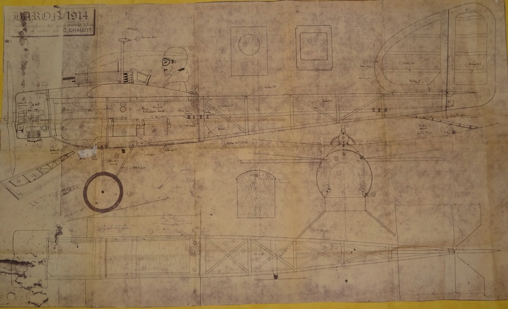

voici le plan que je possède
il s'agit d'une vieille photocopie, on voit mal à cette échelle, mais ça reste exploitable ...

Je ne savais pas qu'on avait tiré des plans de baron sur parchemin? Ca date de quelle époque, au moins Charlemagne? Tu pourrais les exposer au Louvre aux côtés des esquisses de Léonard de Vinci, les visiteurs n'y verraient que du feu ? :lol:
Plus sérieusement, pour le capot, faudrait voir du côté des supermarchés dans le rayon ménager pour trouver une petite casserole en alu ou un même un récipient en plastique...

Armand, je peux te prêter mon plan du baron (celui où on voit l'avion :mrgreen: )
Re: Baron
s'agit-il du même que le mien ? (à la visibilité près :lol: )
J'aimerais surtout comparer s'il est différent.
S'il s'agit du même, il faut de toutes façons que je crée une seconde aile avec un calque. Le calque servira recto verso, une face par aile, quant au fuselage, il reste visible
