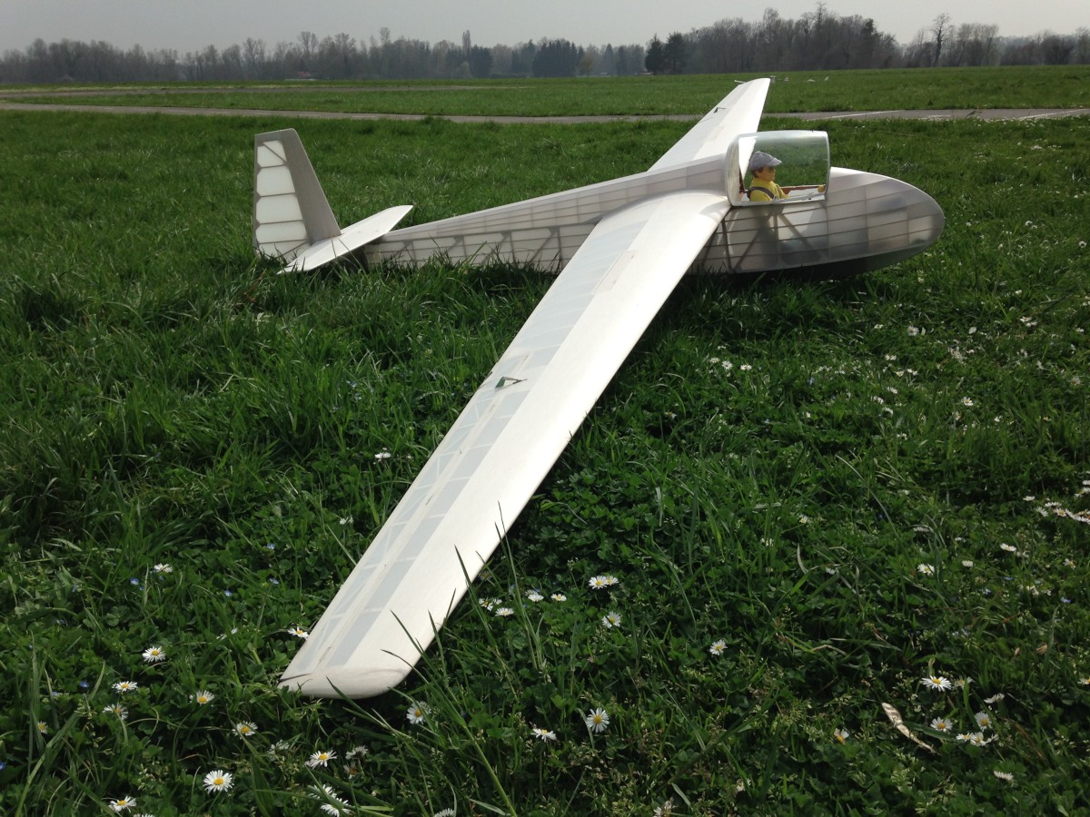

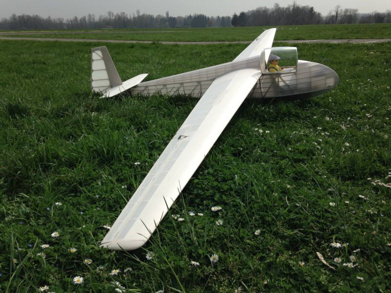

Et voilà,
C'est fait !!!
Félicitation pour la construction et pour le PREMIER VOL MAGNIFIQUE, suivi d'un atterrissage PARFAIT :P
Re: le cherokee de René
Oui, félicitation René, un magnifique planeur est né avec un spendide premier vol!!!!i Reste à lui mettre un peu de couleur ce qui ne va sans aucun doute, pas tarder!

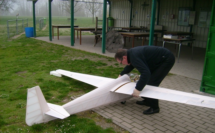

et pourtant cela démarrait bien tristement en effet Mr météo nous avait promis un soleil radieux
oui mais c'est dans la brume matinale que René a monter le planeur en espérant une éclaircie avant midi mais :twisted: :twisted: :twisted: :twisted:
l’arrière plan est resté bien gris et opaque.
heureusement l’après midi ce fut tout bon :roll:
Un premier vol parfait bravo René.
on peut attaquer la déco.
