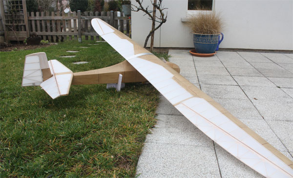

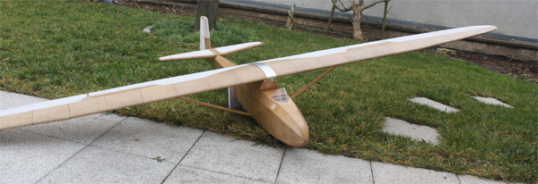

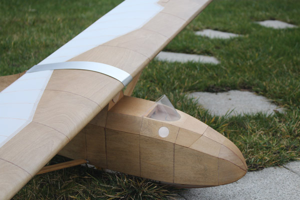

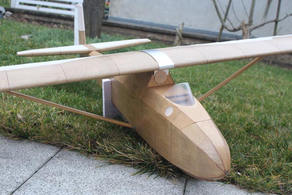

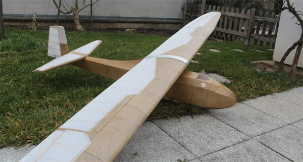

Voila 2 ans 1/2 que j ai commencé cette construction, le chantier vient de se terminer. Il reste un dernier servo à mettre en place, celui de la profondeur.
Pour des raisons esthétiques et aussi l envie de découvrir le placage en ctp j ai décidé de ne pas suivre la construction préconisée par le concepteur du kit. De ce fait le planeur gagne en poids (categorie: fer à repasser ailé) et sort à 4580g pour une surface alaire de 88.75dcm² soit environ 52g/cdm² en ordre de vol centrage (theorique) effectué. Il manque encore une finition qui entoure le cockpit, elle sera mise en place en meme temps que son pilote ainsi que la finition de l appui-tete. (à ce sujet je lance un appel pour un morceau de cuir fin (ou smili cuir) de 5 à 6 cm de diametre!! (rouge bordeau pour etre tres exigeant, mais une autre couleur fera l affaire)
Quelques images
Il va patienter jusqu aux beaux jours pour son 1er vol.
A l occasion je tenterai de lui sculpter un pilote
