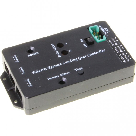

Effectivement Bibi le train rentant de marque SLR est équipé, comme la plupart des trains rentrants électriques de nos jours, de limiteurs d'effort qui arrête la rentrée ou la sortie du train en cas de détection d'un effort. En cas de problème il suffit de faire repartir le train dans l'autre sens.
Pour la commande des contres trappes j'ai changé d'avis et ils seront commandés par des minis servos, car pour faire fonctionner les boitiés de train il faut passer par un module intermédiaire que voici.
La photo n'est pas à jour car ce boitier en version V3 est en plus équipé de sorties qui commandent les servos pour les trappes de trains. Et cerise sur le gâteau le boitier est équipé d'un séquenceur,( La classe). Donc en basculent l'inter sur la radio, le séquenceur ouvre les trappes puis sort le train et inversement dans l'autre sens. Le seul inconvénient c'est qu'il n'est pas possible, pour les servos des trappes, de régler les courses et les sens de rotation des servos.

Il va falloir bien réfléchir pour l’installation / course des servos, mais tu sais faire pas de soucis.
Il y a quelques années je tripotais le câblage d’alimentation du moteur de servo pour inverser la course, mais aujourd’hui avec les circuits imprimés c’est une autre histoire... ;)

On trouve des rallonges qui inversent le sens de rotation du servo. je m'en suis servi il y a peu de temps, acheté chez Absolu, mais ça se trouve aussi en Chine.(beaucoup moins cher...)

Et avec les servos modernes , cette astuce ne semble plus marcher ( vécu )

La Taranis frsky le fait aussi, mais pour l'instant, pour le P47, j'ai prévu d'utiliser la radio de Tom ( graupner MC19).
Pour inverser le sens de rotation d'un servo, c'est encore possible. Il faut inverser deux fils sur le moteur et deux fils sur le potentiomètre.

Je confirme, je viens de modifier un miniservo pour inversser son sens de rotation. L'opération m'a pris 10 min, et le pus long et d'attendre que le fer à souder soit à la bonne T°. :D

Reste la course / débattement.
