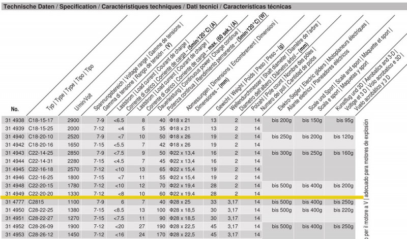

Concernant la puissance du moteur il n'est pas surdimensionné selon le tableau ci dessous.
Tableau des puissances des moteurs Roxy
Re: Crobe et Caracara de Franck AGUERRE
Publié : 27 janv. 2021, 12:45
Effectivement, il est tout à fait adapté mais tu ne manqueras pas de puissance car le crobe est très fin et offre peu de résistance à l'air

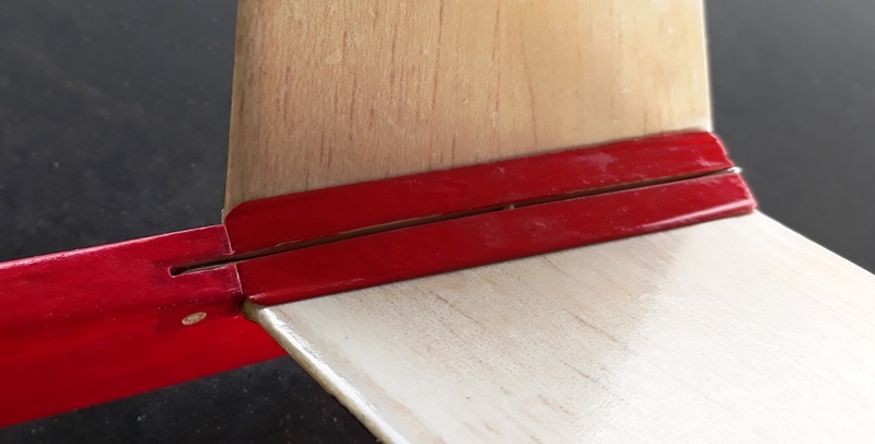

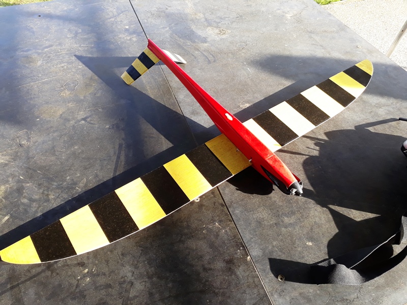

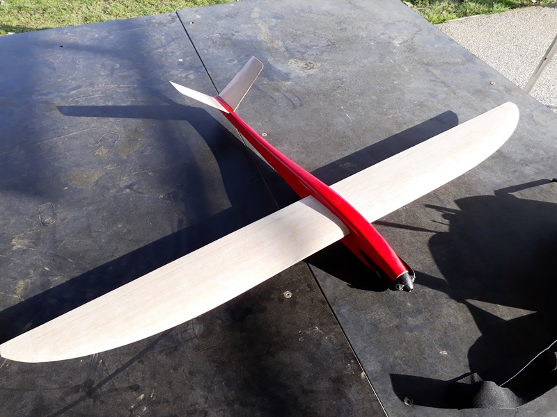

Cet AM Christian avait sorti son caracara agrandi, le voici :

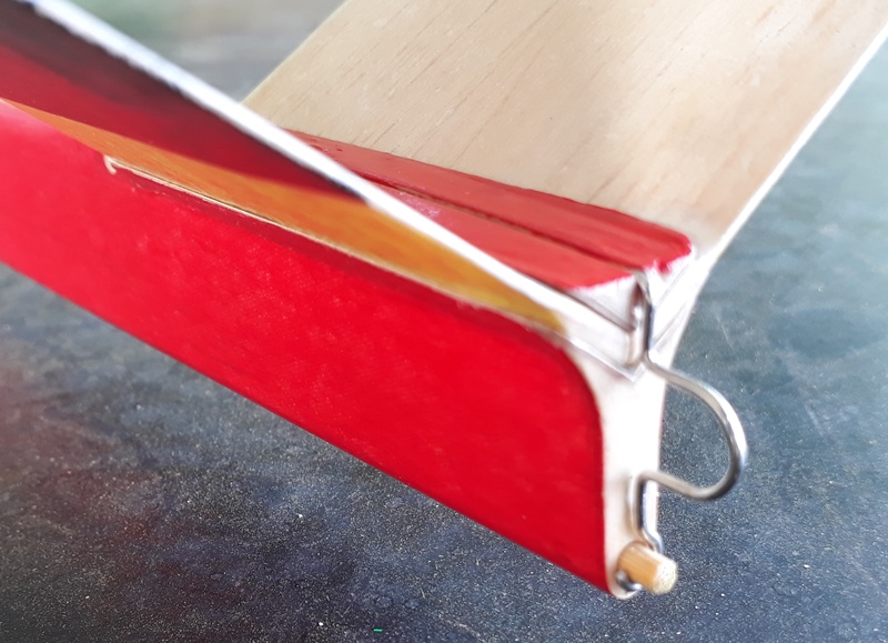

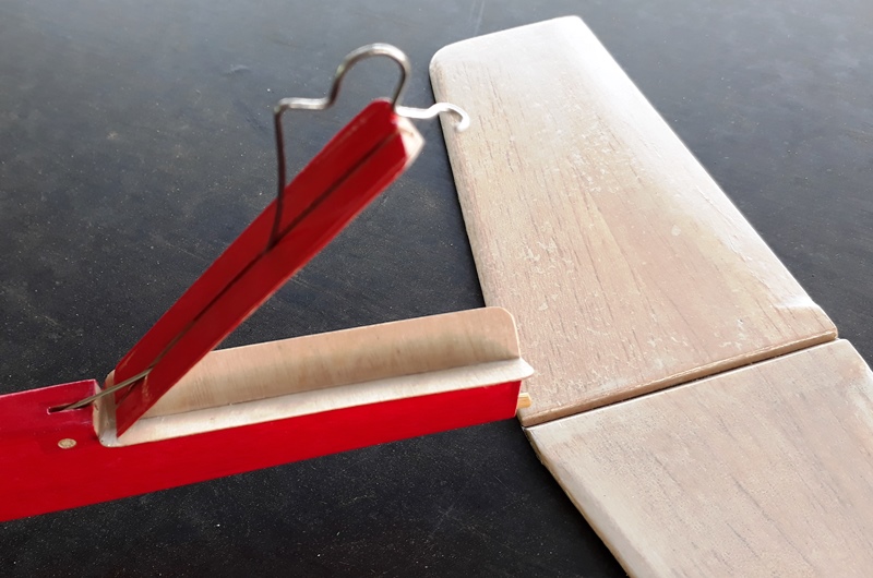

mais c'est surtout les détails qu'il faut observer, telle cette fixation de l'empennage en V amovible
Préparatifs pour le vol
et enfin le vol...
Le smartphone qui a saisi cet instant n'était malheureusement pas en mesure de suivre la puissance de lancer du propriétaire de l'avion, ni ses passages à grande vitesse, mais la preuve d'un engin rapide, d'une finesse extrême, qui glisse dans l'air comme sur des rails est bien acquise.

Bien pensé et bien conçu le système de fixation de l’empennage 8-) :!:
