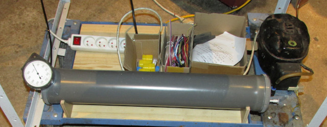

Ayant un compresseur de frigo sous la main, j'ai pris une autre option, plus discrète et plus fiable. Ce type de compresseur intègre d'origine une sécurité qui se déclenche pour une dépression d'environ -1 bar (coupure de l'alimentation du moteur).
La table à dépression ne nécessite pas de descendre aussi bas ; -0.3 bar est amplement suffisant pour les performances de nos petites machine
( pression de maintien : environ 300 gr/cm².
Le faible débit de ce type de compresseur nécessite de créer une réserve de vide pour immobiliser instantanément le brut sur la table.
La réserve de vide est constituée par un tube PVC de 100 x 600 obturé aux deux extrémités par des bouchons à vis (tampons de visite d'évacuation eaux usées). Ces tampons sont équipés de joints toriques qui garantissent une parfaite étanchéité. Un raccord rapide pneumatique sur chaque tampon permet la liaison entre le compresseur et la vanne d'utilisation.

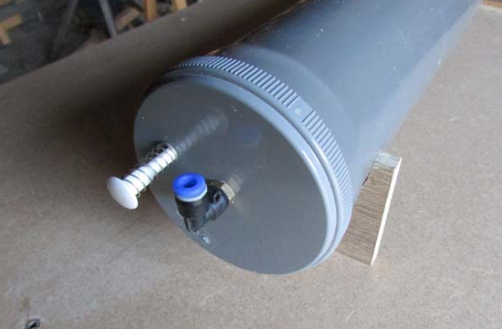

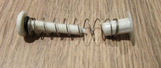

Clapet de sécurité
La pression de la réserve est limitée à -0.5 bar pour éviter l'implosion (aux environ de -1 bar à 5°C). La sécurité est obtenue par un clapet qui crée une fuite dès que la pression de référence est atteinte. Le compresseur tournant en permanence, la fuite contrôlée lui permet de respirer.

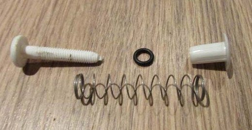

Le clapet est composé d'un ensemble vis/écrou M6 en plastique (fixation porte de meuble de cuisine),
d'un joint torique 6 x 9 et d'un ressort D10 x 47 (fil de 0.6 au pas de 8)
Le clapet est posé sur le tampon d'extrémité, coté compresseur. Un raccord rapide pour tube 6x8 permet le raccordement.
Réserve de vide
L'ensemble en position sous la CNC. Le mano de contrôle donne les valeurs en mm Hg. Pour info : pression de sécurité -380 mm Hg (-510 mbar), pression de travail -260 mm Hg (-345 mbar).

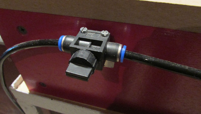

L'ensemble est complété par une vanne d'isolement du circuit composé de tube type "automatismes" de 6x8.

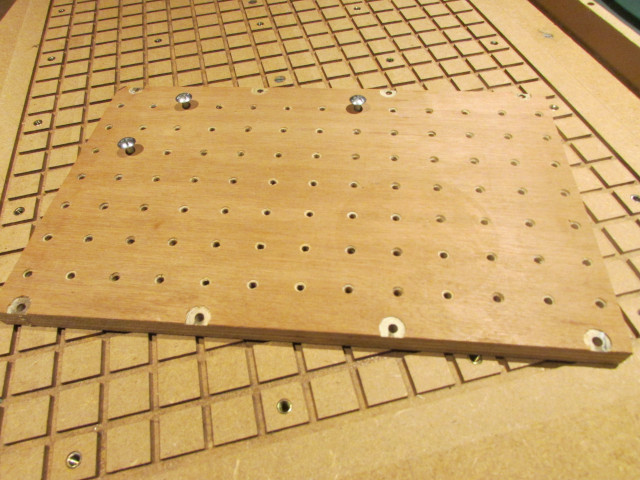

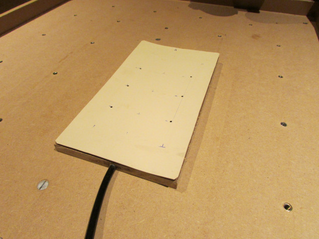

C'était une belle table, mais ça ne marche pas ; j'avais sous estimé la porosité du MDF. Malgré deux couches de vernis dans les rainures des tablettes de chocolat pour tenter d'étanchéifier la zone de dépression l'immobilisation d'un brut est impossible. Ce matériau devient une véritable passoire dès que la couche superficielle est percée.
Bilan de la manip en trois chiffres :
dépression disponible à la réserve : -380 mmHg
dépression à la table sans brut : -40 mmHg (pertes de charge tuyauterie)
dépression avec brut en position : -80 mmHg -300 mm Hg disparus dans les méandres des particules du MDF...
Bref, j'ai refais une table plus simple avec uniquement les inserts filetés pour le bridage et changé de méthode. La plaque à trous est prévue pour le bridage de petites pièces, mais là, c'est du classique.

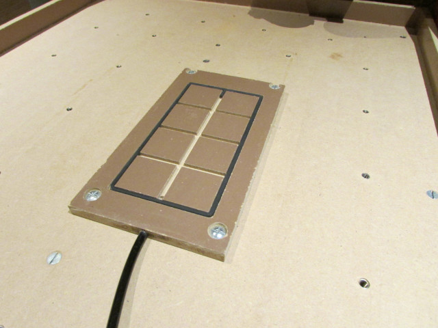

Nouvel essai

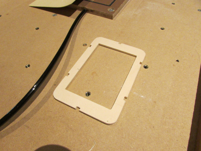

Cette fois-ci j'ai taillé la tablette dans une chute de parquet stratifié de 10 mm d'épaisseur. Les rainures sont, comme précédemment, de 4.2 en largeur et de 3.5 mm en profondeur et le joint d'étanchéité 4 mm de diamètre.
A la mise sous dépression les résultats sont déjà plus intéressants : -330 mmHg stable (-0.44 Bar soit pour la surface immobilisé de 200x100 une force de maintien de 88 daN)

C'est précisément la première impression que j'ai eu. Bien sûr la zone d'essai est circonscrite par le joint (un modeste carré de 50x50 mm pour le test) Pour lever le doute j'ai remplacé le brut par une feuille de rhodoïd (donc lisse et hermétique) coiffant le joint et le résultat était le même.
J'ai passé en revue toutes les possibilités de fuites en isolant chaque tronçon du circuit avec un contrôle au mano. La sentence est sans appel ; MDF coupable ! :mrgreen:
