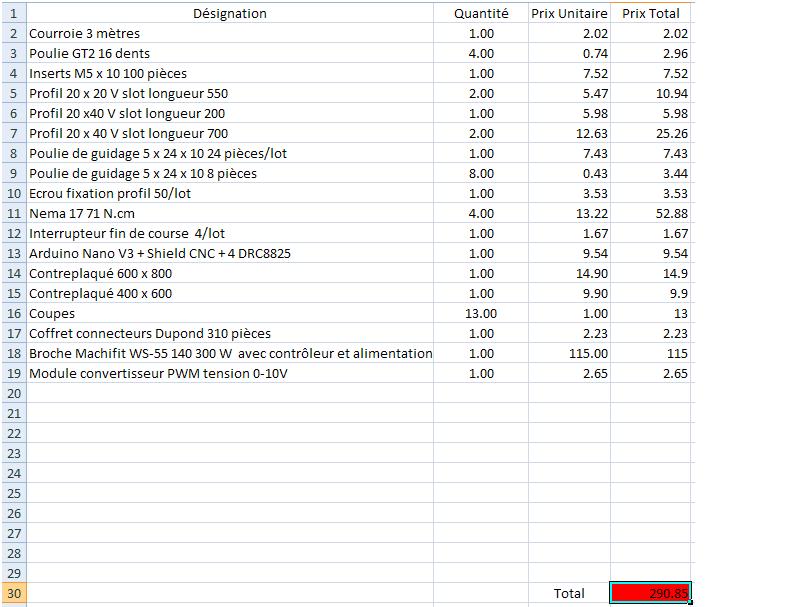

Coût des fournitures
Avant d'entrer dans le détail de la construction, le montant de l'investissement. La visserie n'est pas incluse ; j'ai utilisé mes stocks.

Tu as très bien maîtrisé ton budget pour cette taille de machine. A titre de comparaison, la modification de la mienne revient à près de 400 €, sans compter les 160 € de l'acquisition de la 3018 initiale. Mais j'ai travaillé à l'avancement avant d'avoir abouti mon projet, ce qui fait que j'ai acheté des pièces que je n'ai finalement pas utilisées :oops: .
C'est le problème dès qu'on utilise des sous ensembles prêt à l'emploi, les coûts montent très vite ; d'ou l'intérêt du 'Do It Yourself"...

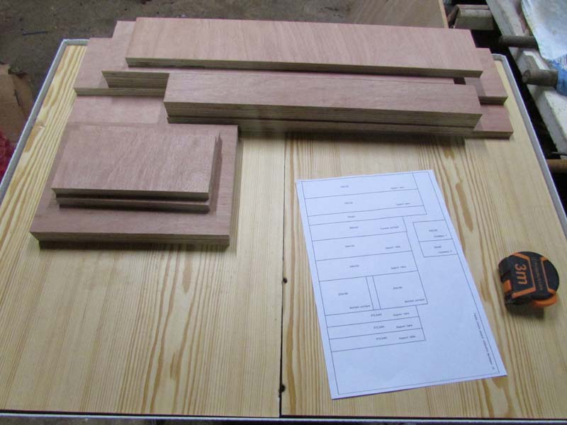

Les différents éléments on été débités dans un panneau de 1200 x 600 mm (à l'exclusion de la partie supérieure de la table provenant d'un panneau d'un format plus petit disponible dans le magasin de bricolage local.
La construction de la machine nécessitant des équerrages soignés des débits, j'ai mis à contribution la machine de découpe de l'entrepôt de bricolage et profité d'une période de faible affluence pour expliquer à l'employé ce que souhaitais. Accueil sympathique et résultats escomptés ;) Pour ceux qui seraient tentés par l'aventure, veiller à choisir un panneau de contreplaqué parfaitement plan pour éviter de retrouver les déformations sur la machine au moment de montage. :x
Les planches avant de commencer.

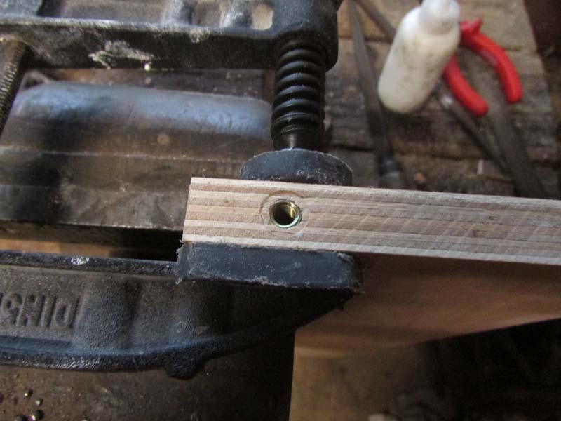

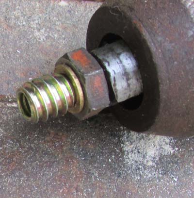

La pose des inserts s'effectue en deux temps : perçage au diamétre 7 avec une mèche à bois à 3 pointes, puis mise en place de l'insert au vilebrequin.
L'outil de pose
L'insert en place. Pour éviter de fendre le contreplaqué un serre joint encadre le trou. L'insert et le trou sont enduits de colle blanche.

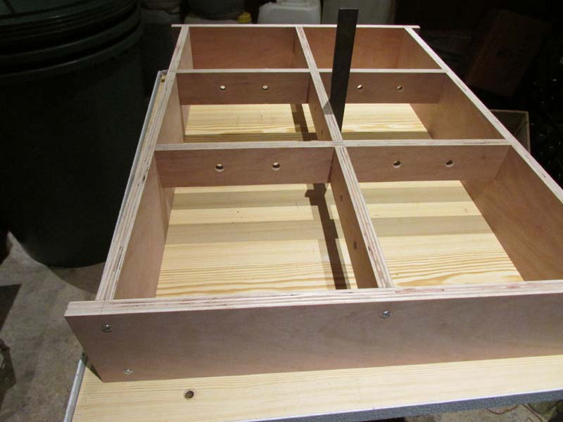

Suite de la structure de base.
Le châssis assemblé avec les renforts qui supporteront la table de la fraiseuse. Les renforts sont percés en prévision de la mise en dépression du plateau.
Le raccordement extérieur sera étudié ultérieurement.

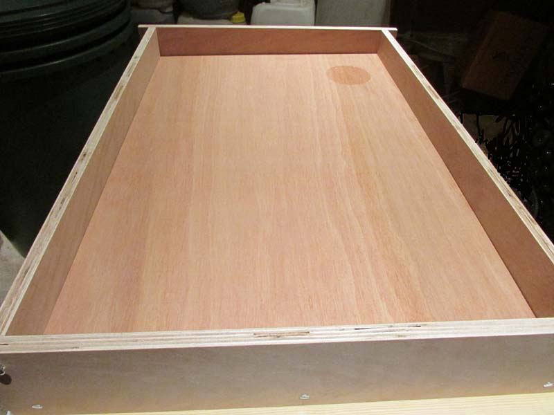

Après retournement préparation du fond qui viendra fermer la zone de dépression.
