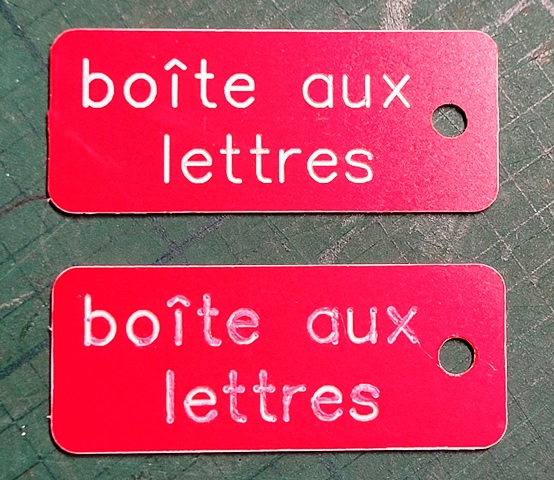

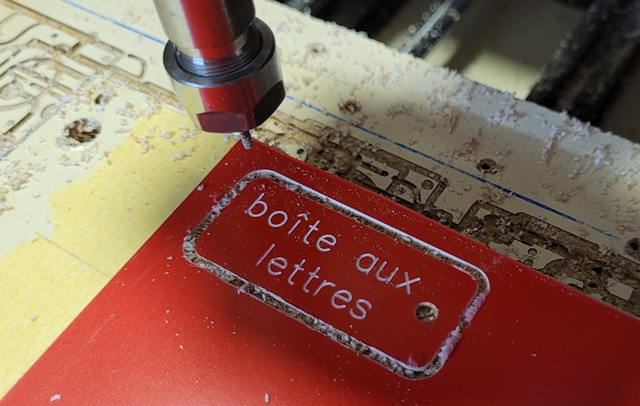

Sur la page précédente je montrais les premiers essais de gravure dans du PVC genre Gravoply.
Les fraise deux dents plates 0.5 mm viennent d'arriver et on fait leurs preuves.
J'ai utilisé l'ancienne CNC 4322 pour cet essai, la planéité étant suffisante pour un petit objet.
N'ayant plus de martyr assez lisse pour assurer une fixation par scotch de peintre + cyano, j'ai vissé un second martyr en mélaminé vierge sur le premier pour accueillir la plaque de PVC.
la réalisation d'un tel objet se fait en deux étapes avec changement de fraise :
1 - la gravure avec la fraise de 0.5 mm
2 - la découpe de la plaquette avec une fraise 1 dent 2 mm (1 dent pour une évacuation facile des copeaux plastique afin d'éviter la fonte de ce dernier)
Le résultat, comparé à un premier essai avec une pointe javelot, est sans appel :)
J'ai comparé les plaques gravées bleues collées sur ma CNC Isel, ces dernières sont encore plus fines, probablement du 0.3 mm :roll:
Mais le 0.5 mm est suffisant pour cette petite paquette "porte clé" de 5 x 2 cm.

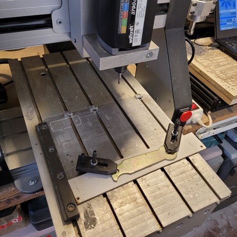

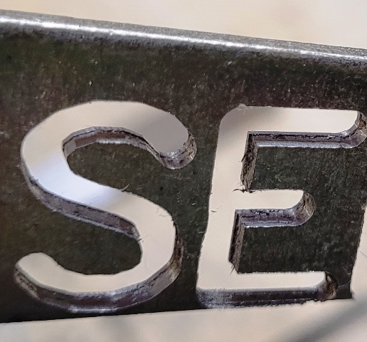

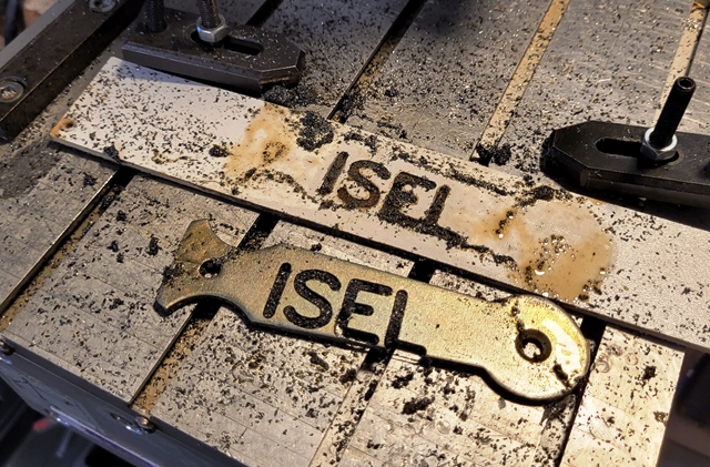

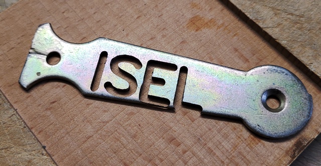

Après le plastique, passons à l'acier ...
découpe traversante de lettres dans une patte de fixation en acier de 2.7 mm d'épaisseur
La pièce est fixée sur un martyr en isorel

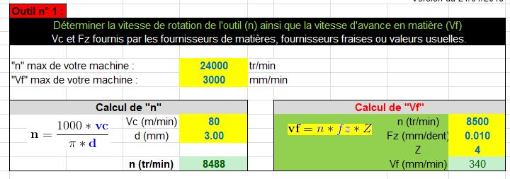

Fraise HSS 3 mm, 4 dents
rotation 8500 T/mn
avance en matière 200 mm/mn
passes de 0.5 mm
Par précaution j'ai réduit l'avance à 200 mm/mn par rapport aux 340 calculés
paramètres acier 1.JPG (45.54 Kio) Consulté 2057 fois
https://youtu.be/VZRAiqdVkVI
Beaucoup de fumée, mais on a l'impression qu'elle est liée à la présence du lubrifiant (ne fume pas au début)
De plus au doigt on ne ressent pas une grande chaleur en fin de fraisage ???
Ce n'est pas un travail à faire dans le salon ;)
le résultat est correct (si on ne tient pas compte du centrage sur la pièce :lol: )
Mais la tranche (épaisseur 2.7 mm) n'est pas parfaite

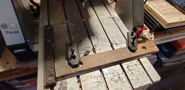

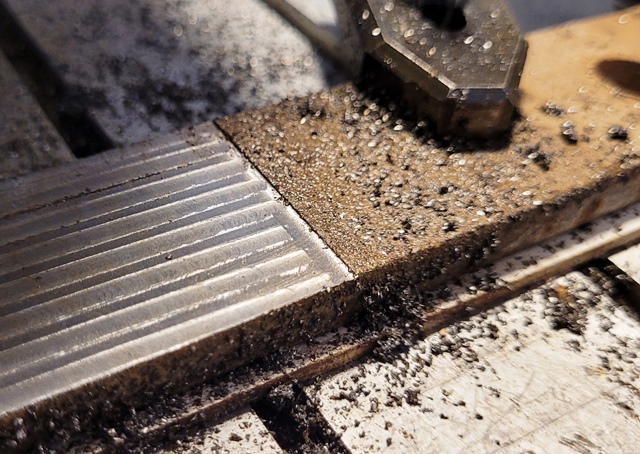

second essai dans de l'acier.
ici un surfaçage d'une vieille pièce rouillée
même fraise et paramètres, sauf la vitesse d'avance que je passe de 200 à 300 mm/mn pour se rapprocher de celle calculée. (Peut-être la cause de l'échauffement précédent en avançant trop lentement ?)
https://youtu.be/EEDc5JpzYTM
Même constat pour la fumée (surtout en présence de lubrifiant) et l'échauffement peu sensible aux doigtes. Et pourtant la fraise a pris quelques couleurs (bleues) :oops: . Mais elle était déjà usée et il me semble aussi un peu colorée au début ?
Le résultat ne me convient pas, la surface n'est pas plane, mais rayée dans le sens du déplacement de la fraise, il reste même quelques petites arêtes. J'attribue cela davantage à un problème de réglage Estlcam, le chevauchement entre passes ne semble pas suffisant ?
