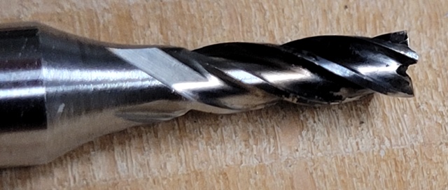

Et en examinant l'outil avant et après nettoyage je garde un espoir.

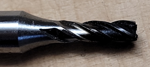

Avant nettoyage une bonne couche de calamine
Après nettoyage avec de l'alcool et un chiffon, ça semble "bleui" par la chaleur, mais on devine aussi des partie où cette couche est écaillée et a une couleur normale. Ce n'est peut-être que des résidus d'huile brûlée, à une température acceptable pour le métal ???

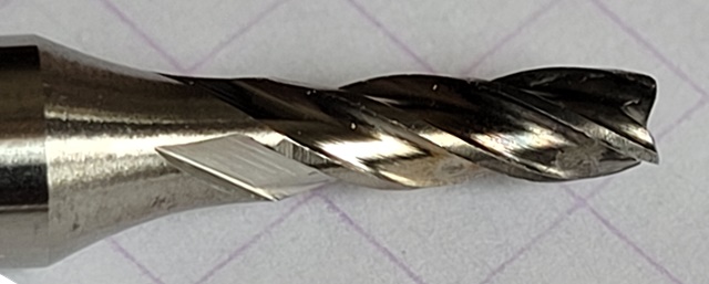

Je vais peut-être tenter un nettoyage aux ultrasons pour voir s'il s'agit de quelque chose de superficiel ou non ...

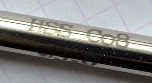

Reste peut-être aussi à étudier les paramètres de coupe. Peut-être que les formules que j'utilise sont adaptées à des fraises au carbure, ici il s'agit d'une fraise HSS (inscrit sur l'outil)

La couleur bleue sur la fraise indique une température atteinte d'environ 400°, et les caractéristiques d'une fraise HSS commencent à diminuer à partir de 180°. Il faut donc la faire fonctionner en-dessous de cette température.
Donc vitesse de passe trop rapide pour une fraise HSS ;)

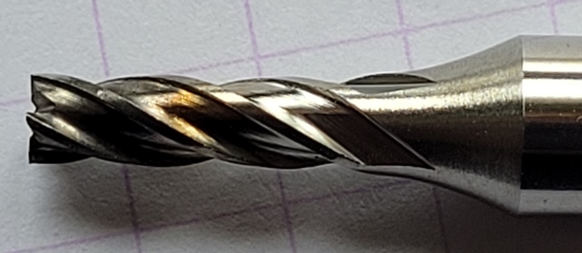

Voici ma fraise après nettoyage aux ultrasons
La marque est OTELO
Tonneau ou pas tonneau :?: :lol:

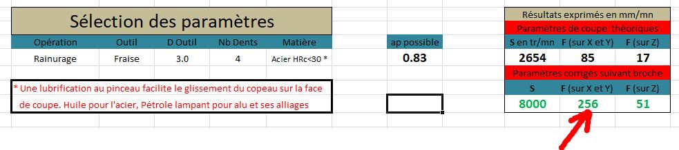

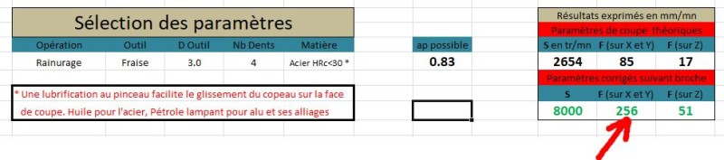

Jipé,
j'avais ta méthode de calcul
Je viens de l'utiliser et en ramenant la vitesse de broche à 8000 T/mn, on retrouve les paramètres que j'ai utilisés pour X et Y ????
Problème : ma broche ne peut pas descendre en-dessous de 8000 T/mn, faut-il augmenter F proportionnellement sur X et Y ?
Non, la vitesse de rotation est calculée à partir de la vitesse de coupe, et la vitesse de coupe dépend de la matière de l'outil de coupe (et bien sûr de la matière à travailler). La seule solution est de prendre une fraise plus petite pour être raccord avec la vitesse mini de ta broche ou de trouver une fraise en carbure.
Pour 8000 tr/mn je trouve une fraise de 1 mm 4 dents avec F(X et Y)96 F(Z)19 et profondeur de passe maxi de 0.2mm. Problème, ce type de fraise n'a que 2 à 3 mm de hauteur de coupe ; à réserver pour de la découpe sur tôle de 15/10 maxi. De plus, en rainurage, il va falloir surveiller l'évacuation des copeaux pour ne pas casser la fraise.

Ta fraise à souffert, il faut maintenant la réserver pour des travaux d'ébauche? Comme les arêtes tranchantes sont émoussées, il y aura beaucoup de bavures d'usinage.

Je suis bien ton raisonnement, mais en me référant à ton calculateur basé, si je comprends bien, sur les théories d' hommes connus dans le monde de la mécanique, j'ai la possibilité d'extrapoler le résultat pour mes 8000 T/mn minimum.
Le résultat correspond presque aux paramètres que j'ai utilisés. Je peux toujours essayer de réduire encore l'avance, mais alors ça risque de chauffer pour une autre raison ?
