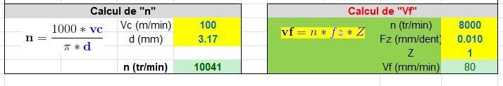

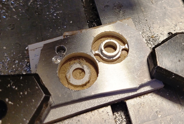

J'ai refait quelques essais cet AM sur du Dural de 3 mm d'épaisseur pour découper des petites rondelles d'adaptation d'hélice sur un moteur indoor T-Motor afin d'adapter le diamètre du porte hélice de 5.5 mm aux 8 mm du diamètre intérieur des hélices APC.
(pièce fournie en 1 ex avec le moteur)
malgré la petite taille de ces pièces l'utilisation d'une fraise 3 mm est possible.
J'ai donc commencé avec une fraise 1 dent 3.17 mm chinoise, adaptée théoriquement au dural (car 1 dent)
voici les paramètres calculés CNC fraises
paramètres 1 dent.JPG (21.41 Kio) Consulté 3037 fois
puis avec le calculateur de Jipé
Question vitesse de rotation et avance X et Y le premier est plus optimiste que le second;
J'ai donc choisi la vitesse minimum de ma CNC (8000 T/mn) et l'avance donnée par le premier calcul (80 mm/mn).
Le second calculateur m'a permis de définir ma profondeur de passes à 0.4 mm et la plongée (Z) à 20 mm/mn (j'ai été généreux)
Le résultat est correct, mais on voit de légères bavures en bordure supérieure de découpe (découpe sans lubrifiant)

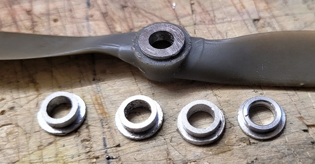

Le diamètre intérieur de 5.5 mm dessiné était un peu inférieur in fine et la pièce ne rentrait sur le prop saver qu'après reperçage à 5.5 mm

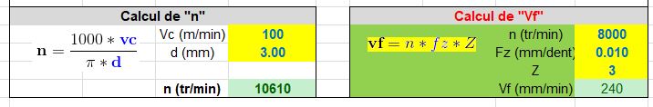

J'ai donc redessiné à 5.6 mm et j'en ai profité pour utiliser une fraise professionnelle de 3 mm 3 dents qui m'avait été donnée avec la CNC.
On ne recommande pas 3 dents avec du dural, mais essayons ...
voici les nouveaux paramètres calculés
paramètres 3 dents.JPG (21.17 Kio) Consulté 3032 fois

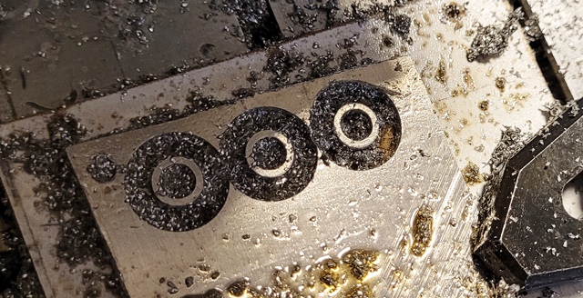

J'ai retenu 8000 T/mn, 240 mm/mn en X Y, et 20 mm/mn en Z et toujours des passes de 0.4 mm
Cette fois j'ai lubrifié pendant la découpe. Avec une moins bonne évacuation des copeaux de la fraise 3 dents, j'avais un peur de l’agglomération de ceux-ci avec le lubrifiant, mais cela n'a pas posé de problème

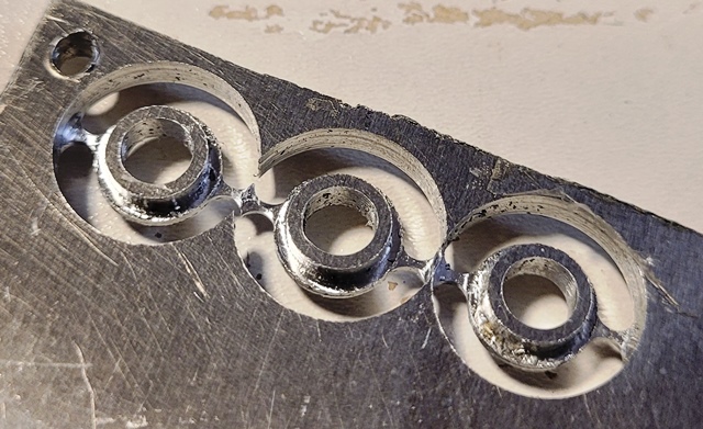

En final le résultat est plus propre qu'avec le premier essai et mon diamètre intérieur permet une adaptation sans aucun jeu sur le prop-saver
Tout à droite la pièce d'origine fournie avec le moteur (je découvre sur la photo que les arêtes sont légèrement chanfreinés). les pièces découpées n'ont pas à rougir ;)
