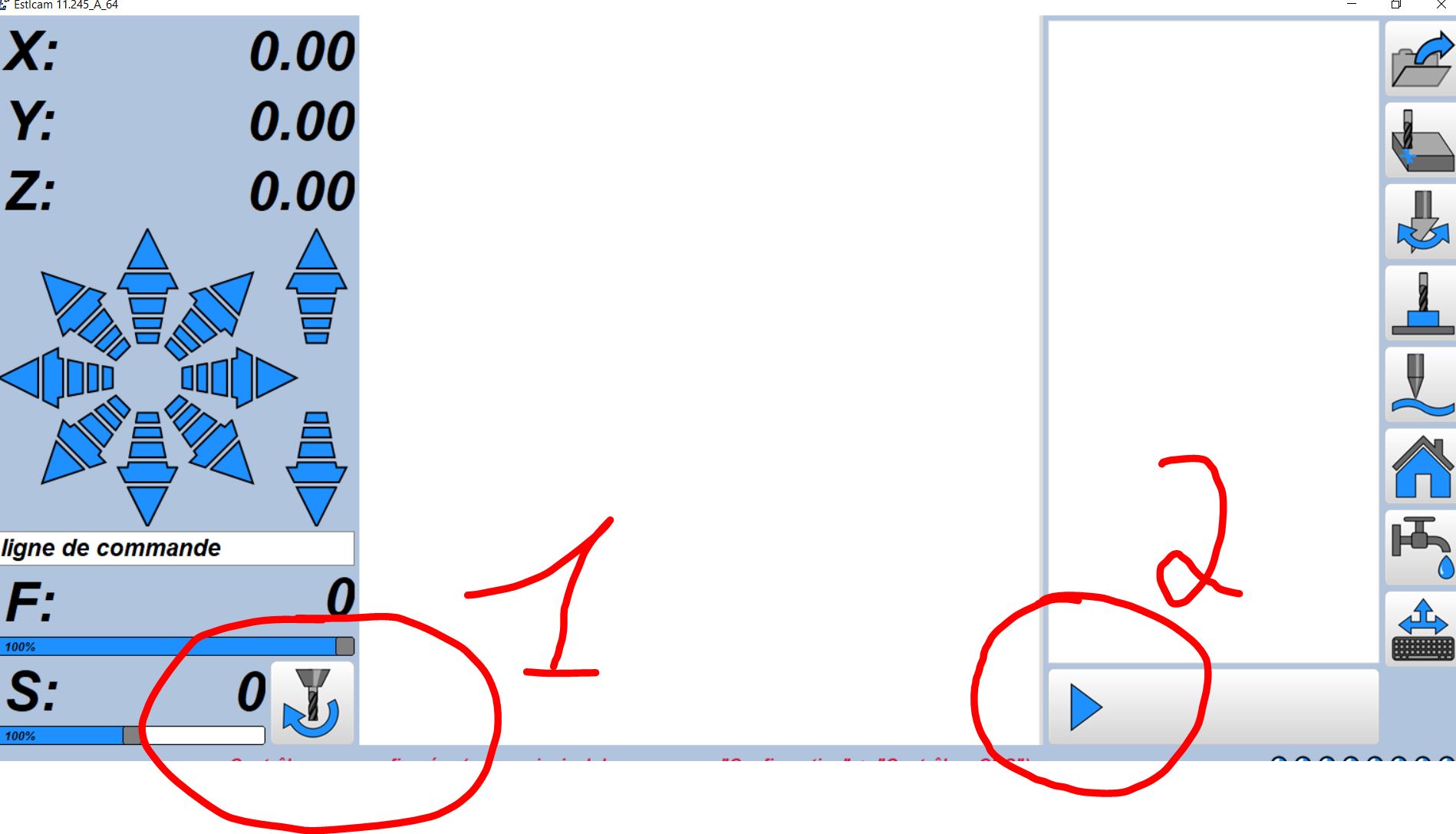

Voila j'ai relancé ma cnc avec sur vos conseils ESTLCAM V12. Je commence a comprendre le fonctionnement et j'ai deja fraiser des pieces pour l'aile du Dewoitine.
Une question: Je n'arrive pas à faire tourner la broche lorsque je commence un fraisage, comment faites vous? En attendant je la branche en direct secteur avant de lancer la fraiseuse et l'arrête lorsque la fraiseuse est revenue au point de départ. Mais j'ai peur d'oublier de la démarrer un jour. :o
salut Jacky,
Je pense qu'il s'agit d'un problème de branchement de ta broche sur la carte qui pilote la CNC et non d'un problème avec EstlCam.
J'ai les deux cas de figure chez moi :
- Sur ma première CNC, la 4322 (appellation perso selon dimensions de découpe), c'est pareil, je la mets en route avec un interrupteur dédié sur la CNC et il m'est effectivement arrivé de l'oublier :oops: , à chaque fois une fraise en moins lorsqu'on travaille avec du bois.
- Sur la seconde, la ISEL, grâce aux conseils de Jipé et l'analyse du câblage initial de la machine, elle démarre et s'arrête automatiquement lorsque je demande à EstlCam de débuter le programme.
Si Jipé nous lit il sera sans doute de meilleur conseil que moi pour ce branchement.
Avec 5 minutes de recul, j'ai maintenant un doute sur le démarrage automatique de la ISEL, cela fait longtemps que je ne m'en suis plus servi.
Je suis sûr qu'elle s'arrête automatiquement en fin de programme, mais pour le démarrage je ne sais plus si j'appuie d'abord sur le bouton démarrage fraise (1) avant lancer la découpe ou si le bouton (2) qui lance la découpe l'actionne automatiquement.
Mais en tout cas elle est pilotée par EstlCam.
Sur la fraise j'ai également un interrupteur pour la broche, mais il reste en permanence sur ON

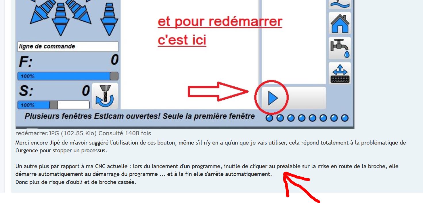

On dit que les écrits restent.
Donc si la mémoire est défaillante, il suffit de se référer à ces écrits.
Voici ce que retrouvé en page 99 plus haut ;)
Merci Armand
J'ai bien relu ton post sur le démarrage de la broche mais tu utilises la version 11 de estlcam. La version 12 est différente.
