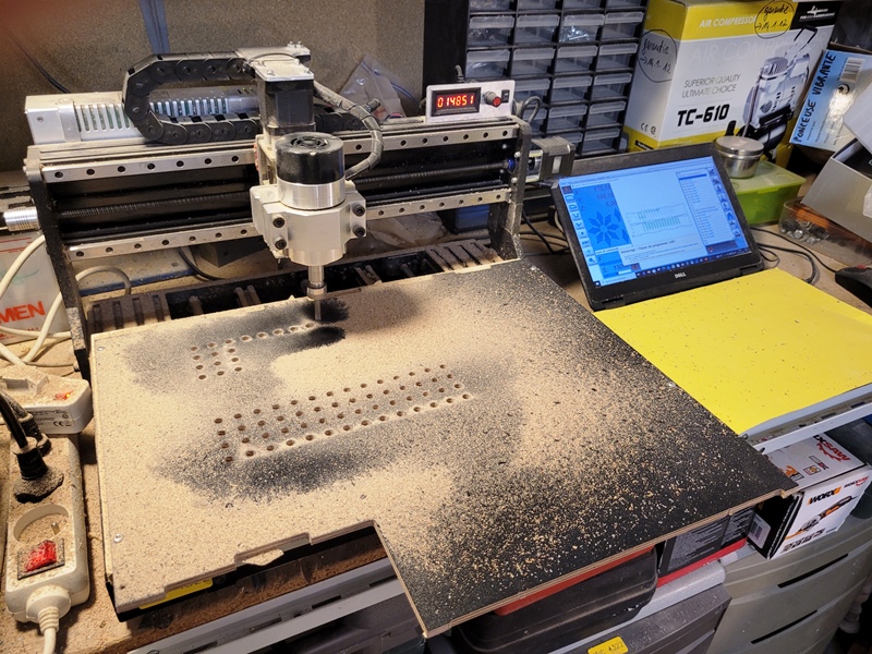

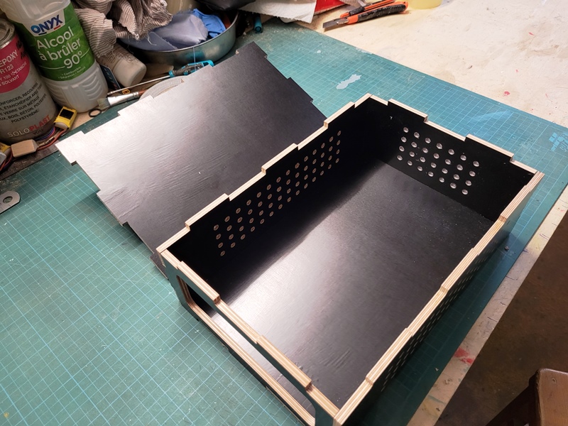

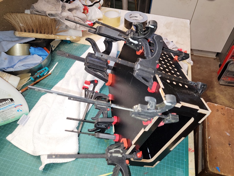

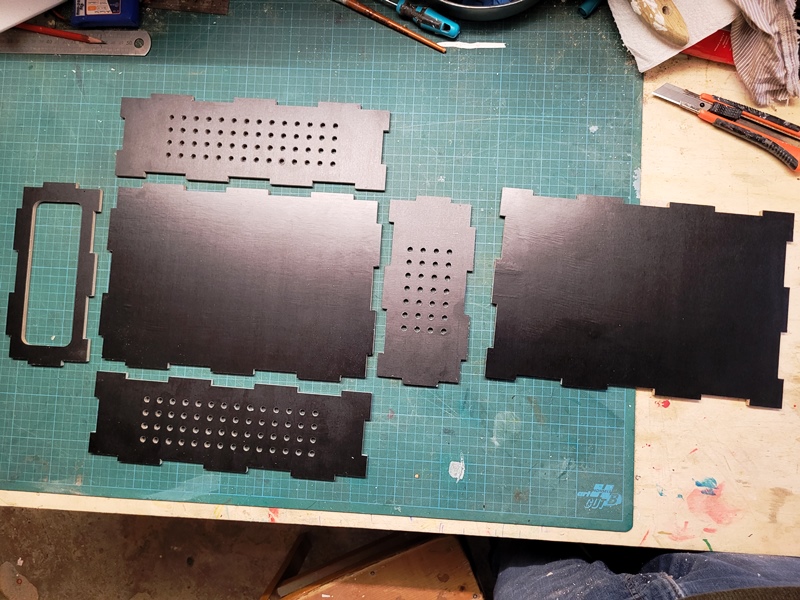

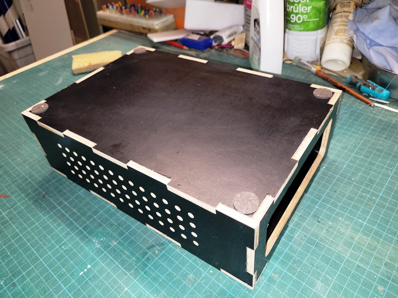

Dans cette vidéo il montre aussi un boîtier pour recevoir l'électronique. Il me semble bien grand si je le compare à celui que j'ai réalisé pour mon ISEL avec des équipements de même taille : viewtopic.php?t=5194&start=940
D'ailleurs pour motiver CNC ceux qui ne le seraient pas encore, hier soir j'ai réalisé un second boîtier pour un autre usage avec le même matériau. Cela donne de beaux résultats. Quelques photos :
