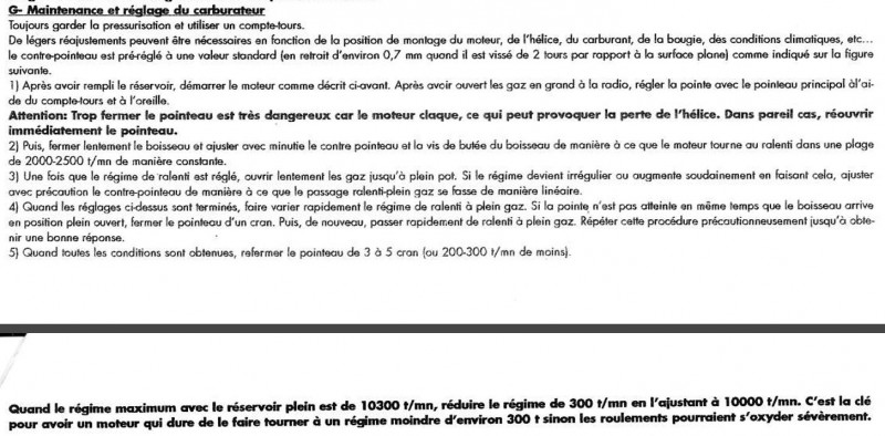

Re: Baron 1914
Je bride volontairement le moteurs en réduisant le débattement plein gaz après réglage (- 300 T/mn selon préconisations topmodel)

Armand a écrit :Je bride volontairement le moteurs en réduisant le débattement plein gaz après réglage (- 300 T/mn selon préconisations topmodel)
Avec la radio ?
C'est pas plutot en ouvrant le pointeau qu'il faut faire ça ?
Re: Baron 1914
Avec la radio, en jouant sur le débattement du servo de gaz, réglé initialement sur ouverture maxi (c'est préconisé dans la notice Saito traduite en français par Topmodel)
Sur le Cessna mon régime maxi est aux environs de 10 000 T/mn

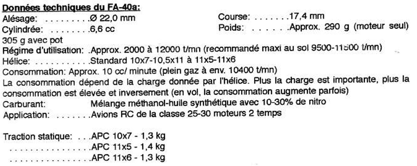

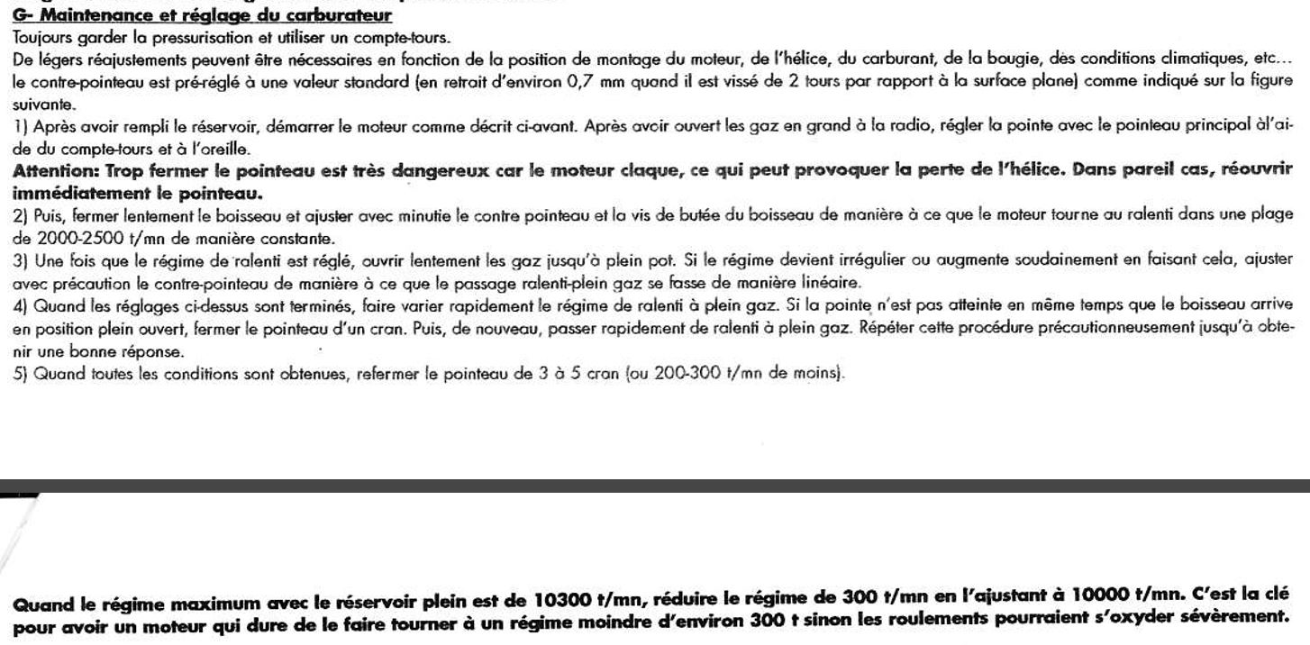

Re: Baron 1914
Le Saito du Cessna est neuf (Topmodel), celui du Baron vient effectivement du boncoin
voici deux extraits de la notice Topmodel:

C'est pas extrêmement clair cette notice.
Je pense qu'il vaut mieux réduire le régime en ouvrant le pointeau, pas en le fermant... Et je ne comprends pas pourquoi l'oxydation des roulements pour 300 tr/min de plus !
Bref, mal traduit du japonais tout ça. Tu as la notice en anglais ?
