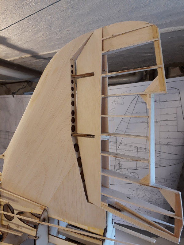

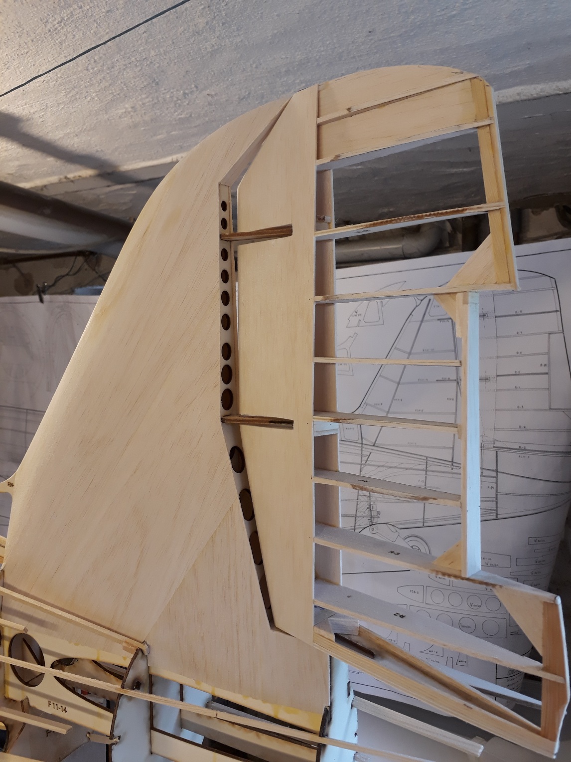

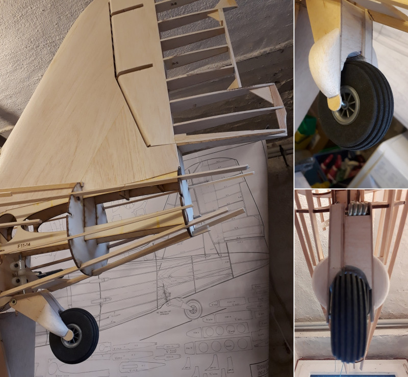

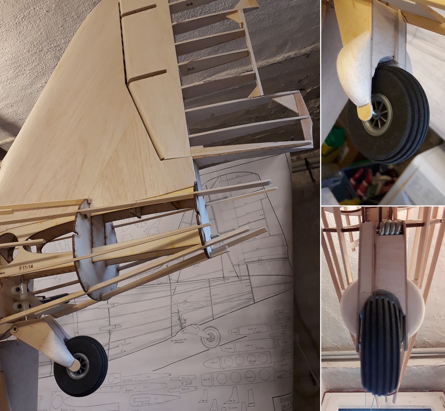

Pose du "parquet" ;) sur la dérive et
fabrication de la roue arrière façon vintage, ce n'est qu'un train de nez avant mis à l'arrière :| !?
habillé avec du contre plaqué du balsa, et quelques vis pour assembler le tout :geek:
coffrage dérive fixe
