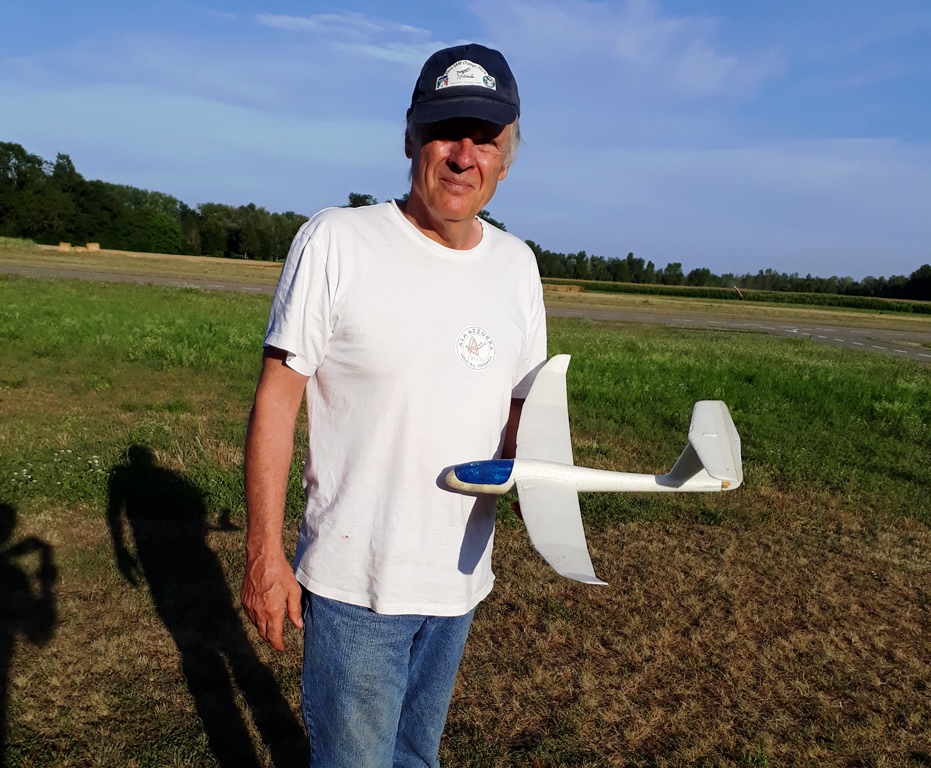

mais une autre surprise attendait notre FunCub. Alfred a sorti de ses tiroirs un mini Discus de Graupner de 65 cm pour environ 80 g, piloté en 2 axes profondeur et dérive. Les Lidl sont battus !
Après un petit essai lancé main il s'est aligné sur la piste derrière le Funcub et a montré ses belles qualités de vol.
Juste une photo statique aujourd'hui. Il reviendra probablement sur le terrain équipé d'un vrai crochet de largage (aujourd'hui un morceau de scotch a parfaitement rempli son office)
