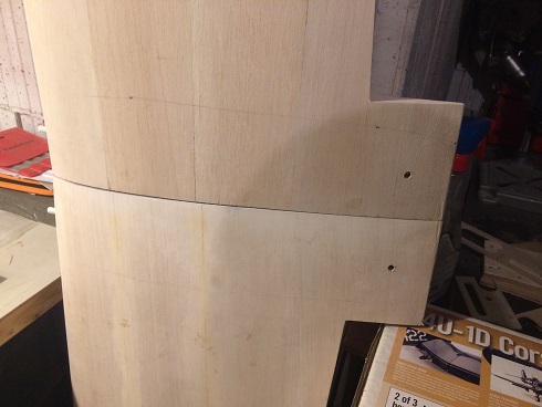

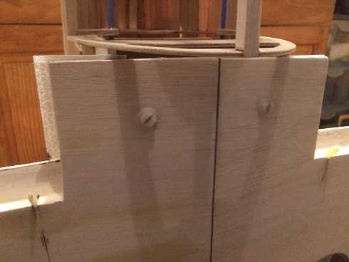

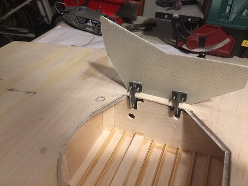

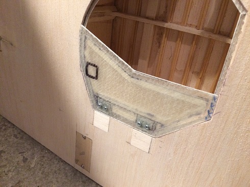

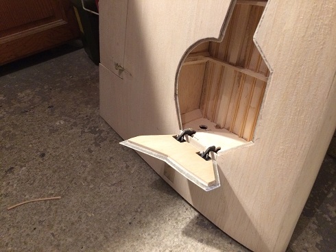

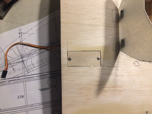

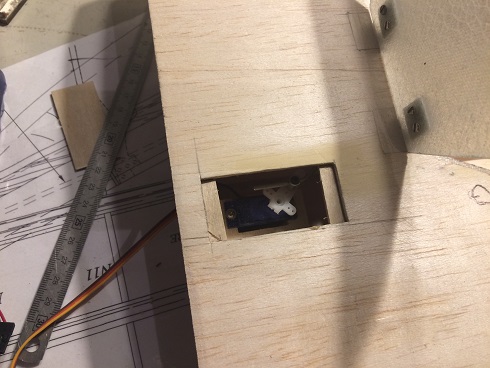

Et voilà, après plusieurs jours de réflexion, essai, les trapes sont fonctionnelles.
Et la même chose sur le seconde demi-aile
Manque plus que la vidéo des mouvements pour apprécier pleinement ton travail. :P
Belle solution et réalisation soignée

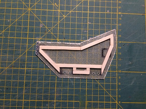

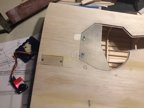

Donc réalisation de l'habillage de l'intérieur des contres trapes.

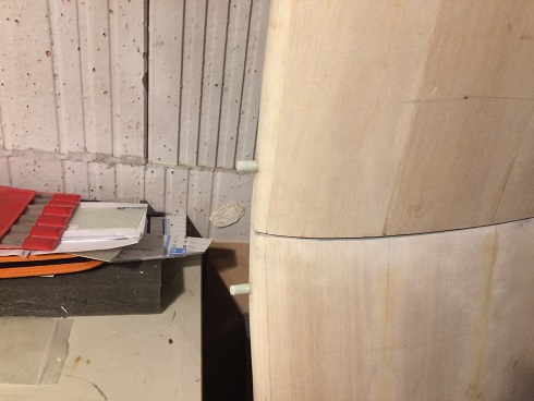

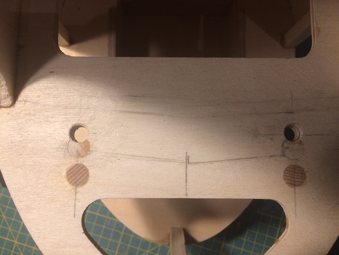

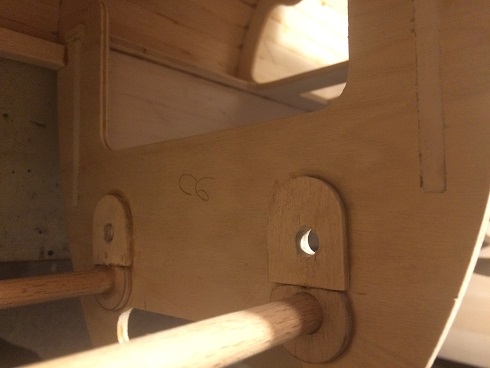

Une grosse étape de passé. La mise en place de l'aile sur le fuselage . Après un montage à blanc et de nombreux contrôles pour vérifier le parallélisme entre l'aile et stab, la triangulation aile et fuselage, et enfin le Vé longitudinal, j'ai pu tracer la position des plots à l'avant de l'aile et le positionnement des vis de maintien. Mais encore une fois j'ai eu une mauvaise surprise lors de cette étape. Les perçages prévus à l'origine sur le couple à l'avant de l'aile, étaient beaucoup trop bas par rapport au bord d'attaque de l'aile. :x
Donc première étape boucher les trous et mise en place d'un renfort pour pouvoir réaliser les nouveaux perçages.

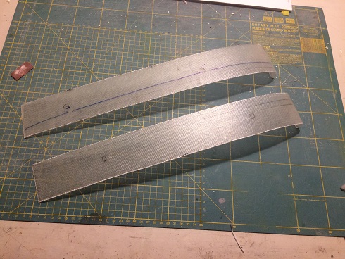

Puis deuxième étape, réalisation en fibre de verre des assises de l'aile sur le fuselage et qui serviront aussi pour réaliser les karmans de l'aile.
Et enfin la mise en place de l'aile.
La suite avec la mise en place des assises de l'aile en fibre de verre.

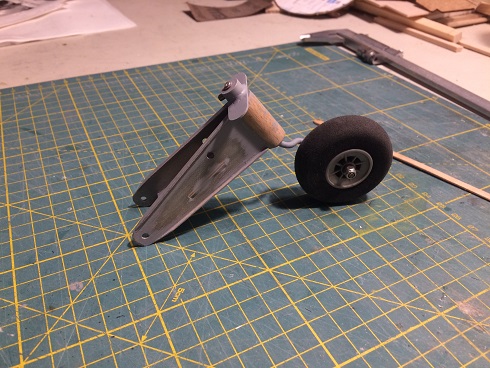

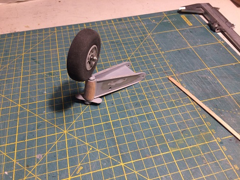

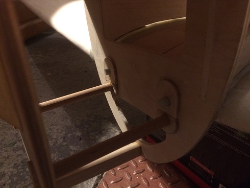

J'ai aussi un peu habillé la roulette de queue pour s'approcher de la réelle.

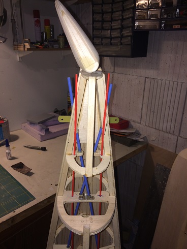

Puis mise en place des gaines(rouge) pour guider les futurs câbles de commande de la dérive.

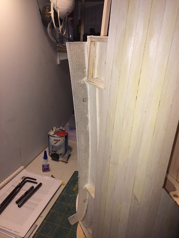

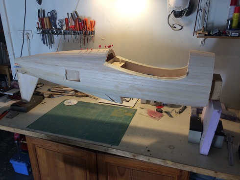

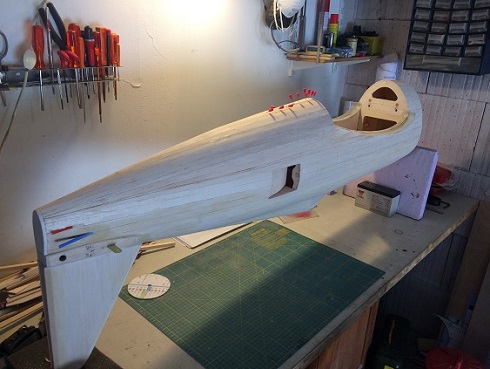

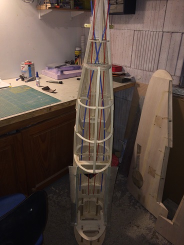

Voilà après quelques heures de travail, le fuselage est entièrement coffré.
Aujourd'hui j'ai attaqué un premier ponçage au au papier de verre grain 80. Le résultat est déjà très satisfaisant. Demain si la météo le permet (et oui je fais ça en extérieur, car la quantitée de poussière est assez impressionnante) ce sera une nouvelle séance de ponçage avec un grain de 180. ;)
Très joli travail. Je me rends compte aujourd’hui en montant le P47 Hangar 9, que le fuselage tout en rondeur, ne doit pas être très facile à coffrer. ;)
Effectivement tu à raison Jeanmi, il n'y a rien de droit sur ce fuselage, il y a des courbes dans tous les sens, mais avec cette technique de coffrage, du temps ,de la patience et une bonne dose d'huile de coude, on y arrive. ;)
