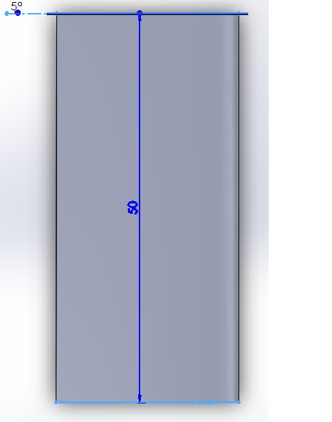

Salut Daniel, est ce qu'il n'y a pas un erreur dans ton dessin ? Je trouve que c'est la nervure d'emplanture (je parle de l'emplanture de la partie trapézoïdale) donc ce serait la première nervure de cette partie de l'aile qui aurait un vrillage négatif de 5°.Ce qui ,finalement, une fois assemblé avec la partie centrale, donnerait un vrillage POSITIF à la nervure marginale.....Armand, tu vas passer en surchauffe, là. Ouvre bien les volets de capot.

effectivement Danhz a représenté un vrillage positif, mais il ne s'agit que d'un exemple je pense, pour simuler les possibilités de son logiciel.

En fait il s agit de 2 nervures parfaitement identiques si ce n est qu une est relevée ou abaisee de 5 degres par rapport à l autre. Si j avais fait le "copier-coller" en me positionnant a l autre bout de l aile le vrillage serait negatif. Vue du desssus cela represente un rectangle!! ====>pure illusion d optique!
Armand, si besoin je veux bien faire (ou au moins essayer) les dxf necessaires sinon j en reste là: desolé pour cette incartade dans ton post

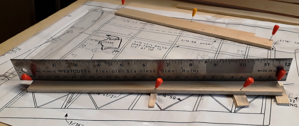

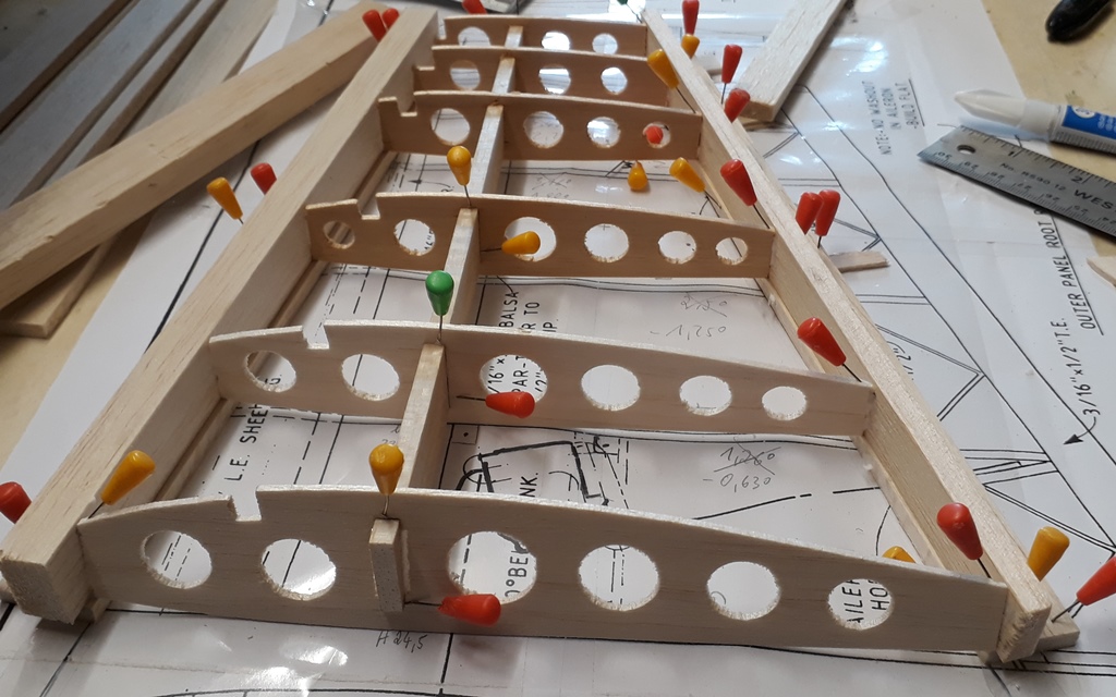

je continue par quelques astuces de construction pour ceux qui se lanceraient dans le projet
Comme le profil n'est pas plat (et en plus qu'il y a ce foutu vrillage :twisted: ), il faut cependant chercher à fixer l'ensemble sur le chantier.

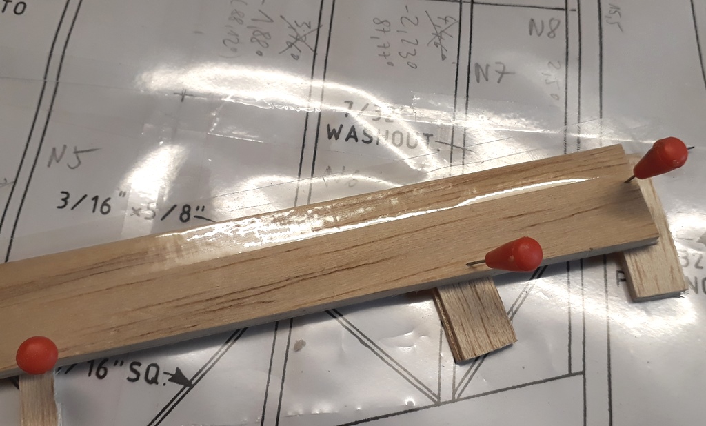

J'ai trouvé qu'en mettant une cale de 5 mm sous le BA et le BF on arrive à faire affleurer exactement la partie la plus basse du profil sur le plan de travail, c'est donc parfait !
Il reste à mettre en extrémité de la cale du BF un calage supplémentaire de 3.3 mm (attention pas 3.4 ! :twisted: ) et quelques cales réparties pour rigidifier l'ensemble. Ce cales sont épinglées en les faisant entrer d'environ 1 mm vers l'intérieur de l'aile pour que les nervures puissent y prendre appui.
Penser à mettre un peu de scotch sur la partie intérieure des cales pour éviter que l'aile y adhère.
Ici, après avoir positionné BA et BF, on voit voit bien le petit mm de débord des cales vers l'intérieur pour l'appui des nervures (un peu moins à droite, c'est involontaire !)

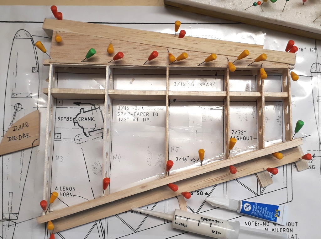

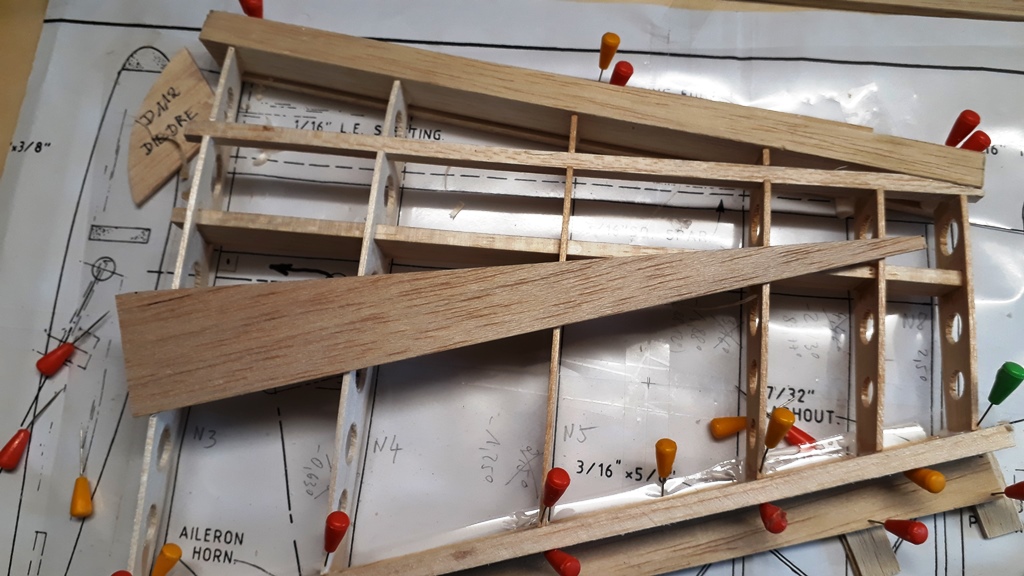

Et voilà l'essentiel est collé j'attaque le coffrage final sur l'extrados du BA
Et il ne reste plus qu'à attendre que la colle durcisse.
la photo montre les colles utilisées : cyano pour le longeron principal, son ajustage précis le permet, colle blanche pour le reste. malgré un dosage à la seringue j'en ai encore mis beaucoup par endroits, à éviter si possible.

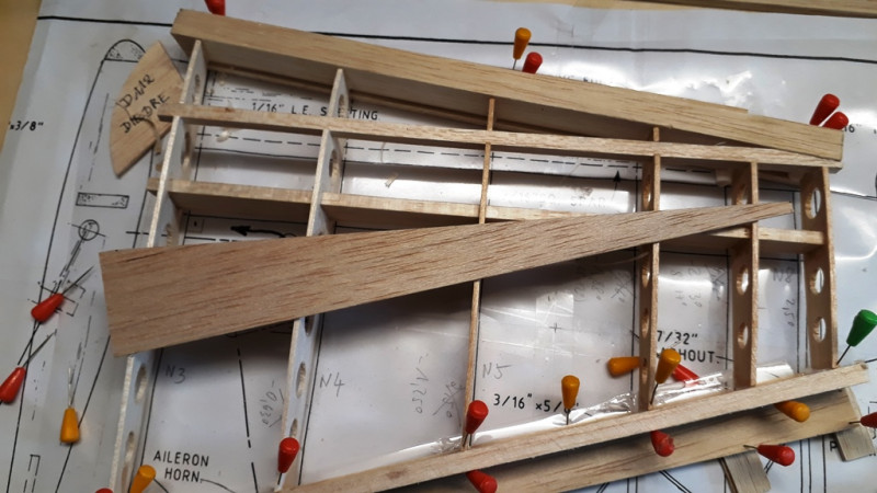

Oui, le coffrage n'est pas bien ajusté sur le longeron près de la nervure d'emplanture :oops: Je n'avais plus envie de découper une nouvelle pièce, je corrigerai ça plus tard.
