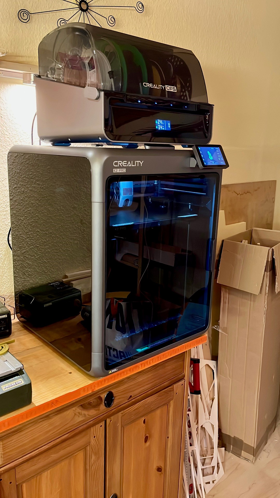

Mon imprimante Creality K2 a été installée il y a quelques semaines et les premiers tests effectués depuis. Voici mes premières impressions:
- Régularité dans la qualité des impressions, plus de stringing (fils d'ange) ou de warping (décollement), la chambre d'impression fermée permet une bonne gestion de l'environnement de l'impression.
- La qualité est un poil meilleure qu'avec l'Ender 3 V3 SE, mais c'est peut-être parce qu'avec l'expérience, je gère mieux le slicer Cura que le Creality (j'y reviendrai plus bas). Le slicer Creality Print permet des couches de 0,8 et de lisser la surface, donc on devrait avoir indubitablement une meilleure qualité d'impression.
- J'ai pris l'option CFS (multi couleurs) car elle était inclue dans l'offre (l'équivalent d'environ 800 euros pour ceux qui s'interrogent sur cette question ;) ). Mais pour mon usage aéromodélisme, elle n'est pas d'une grande utilité. J'ai fait un test pour imprimer un petit manche de couteau de cuisine en deux couleurs, le temps d'impression est très long et surtout la consommation de filament est gargantuesque parce qu'à chaque changement de couleur, le filament est coupé sur plusieurs centimètres pour éviter un mélange de teinte. En ce qui me concerne, le principal avantage du CFS est la possibilité d'y stocker plusieurs bobines et de ne pas devoir les changer quand nécessaire. J'y installé deux bobines de PETG et deux de PLA.
- Je n'ai pas encore testé, mais il est naturellement possible d'utiliser des matériaux plus complexe à imprimer et demandant des températures d'impression élevées, comme le nylon, l'ABS ou l'ASA que je vais bientôt tester d'ailleurs.
- Avec un espace d'impression de 30x30x30cm (K2 Pro), la taille des pièces imprimées est vraiment conséquente et j'estime pouvoir couvrir tous mes besoins. Pour ceux qui souhaiterais encore plus grand, il y a la K2 Plus, 35x35x35cm, mais il faut également de la place pour l'installer.
- Ce n'est pas vraiment un moins mais je peine avec le slicer Creality Print, obligatoire pour la gestion du CFS multi couleurs. Il ressemble un peu à Cura , mais il y a pas mal de petites subtilités à appréhender et des options comme par ex la rétractation qui ne sont pas évident à gérer. Je pense que je dois plus faire confiance aux réglages proposés par Creality qui pour l'heure me paraissent fiables.
- Le point positif du slicer précité, c'est qu'il est connecté en wifi à l'imprimante et qu'il est possible d'envoyer une impression depuis son ordinateur voir de son portable, puisque le cloud Creality permet de gérer les impressions, y compris de les surveiller puisqu'il y a une caméra qui filme en direct les impressions et dont l'IA permet de repérer les problèmes lors d'impression.
Pour conclure, la K2 Pro permet l'utilisation de matériaux plus complexes à imprimer, mais soyons honnête, pour l'usage habituel dans le domaine de l'aéromodélisme, une simple et bien meilleure marché Creality Ender 3 V3 permet de couvrir une très large partie de nos besoins, il faut juste l'installer dans un endroit stable en terme de température. Pour l'heure, je vais d'ailleurs la conserver.
Bonne année 2026 avec plein d'impressions réussies à tous.

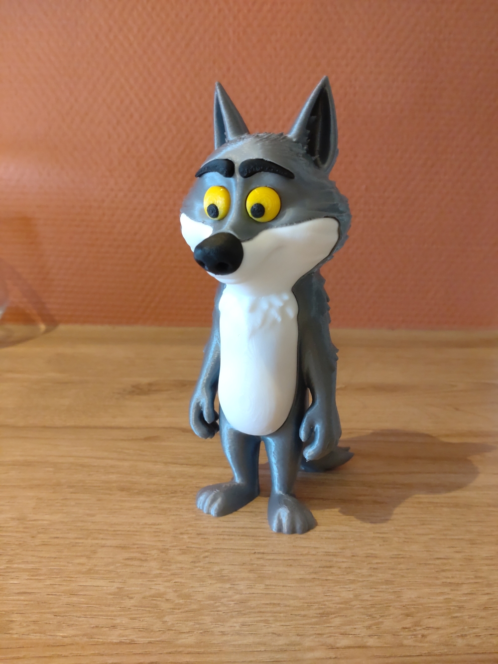

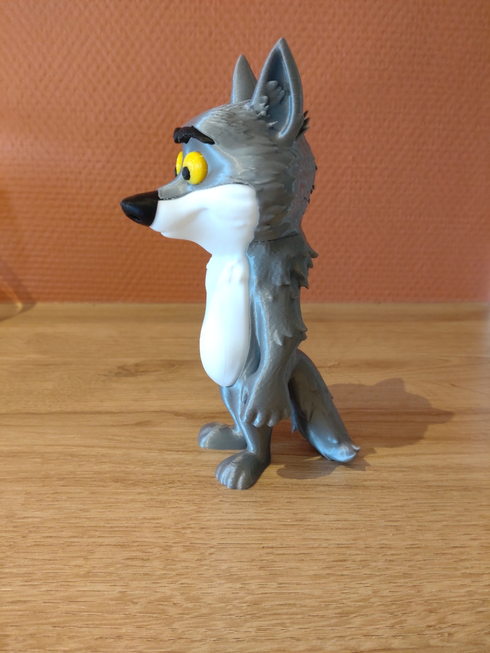

Voici une impression du loup de la pub Intermarché réalisée en impression par De Maio Christian.
C'est sympa. Il fait 15 cm de haut. :) :lol:

Merci pour l'exemple Didier, c'est tout à fait le genre d'impression que l'on peut effectuer avec une imprimante gérant l'impression multi couleurs.
Le truc, c'est que les changements de couleur se font à chaque couche, et à chaque fois l'imprimante purge le filament précédent. En jargon dans le domaine c'est d'ailleurs nommé "caca" ou "Poop" :?.
La consommation de matière est très importante, je dirais à vue de nez un bon 10% de la bobine.
Pour l'impression de mon petit manche de couteau (économe), en deux couleurs, je me suis retrouvé avec au moins 4 poignées complètes de rejets. Si un jour, j'effectue une impression multi couleurs, je vous présenterai en image de ce que ça représente ;).
Il faut également prendre en compte le temps d'impression, selon le nombre de couleurs et de zones différentes à imprimer, on peut doubler voir tripler le temps d'impression, c'est encore plus long si on souhaite un haut degré de finition. ;)

JeanMi et Yannick
Sur ce modèle les impressions ont été faire à part pour chaque couleur puis le tout à été assemblé avec de la cyano. :idea: :lol:

Le rendu est très bon, mais je pense qu'on doit pouvoir arriver à quelque chose de très proche en utilisant l'option multicouleurs. De mon côté, le premier test a été concluant, si ce n'est, comme déjà évoqué, une consommation importante de filaments, par contre le deuxième test, qui consistait à imprimer une machine a enrouler les filaments, a été un échec et ma couté un hotend :roll: :? , la faute sans doute a avoir téléchargé un document .STL généré pour une imprimante Bambulab...Ce qui est con, parce qu'on trouve ce genre d'appareils sur le Cloud Creality...
