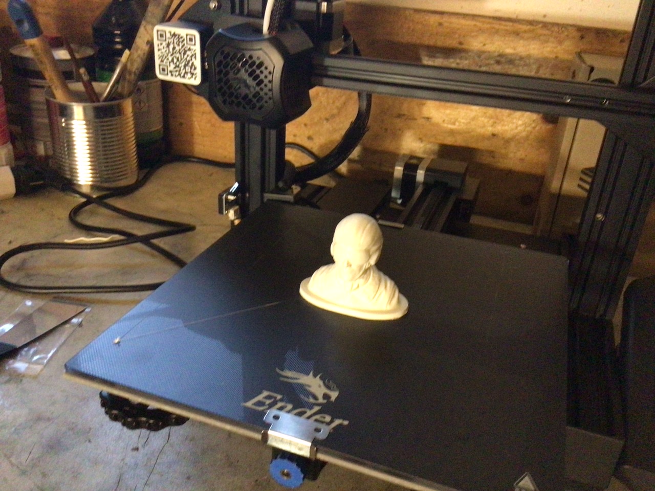

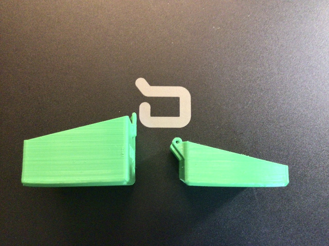

Le premier buste de pilote que j’ai imprimé.

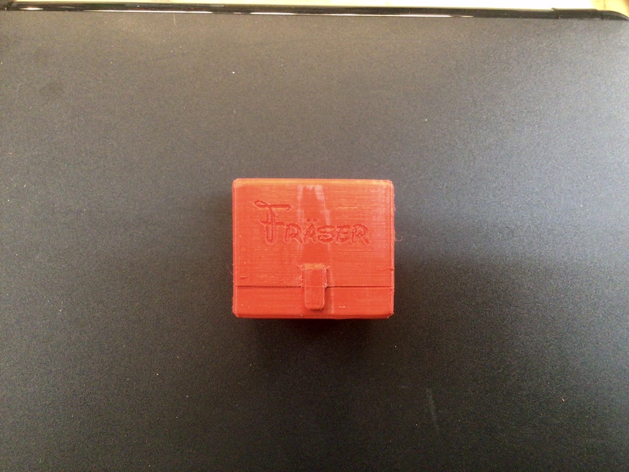

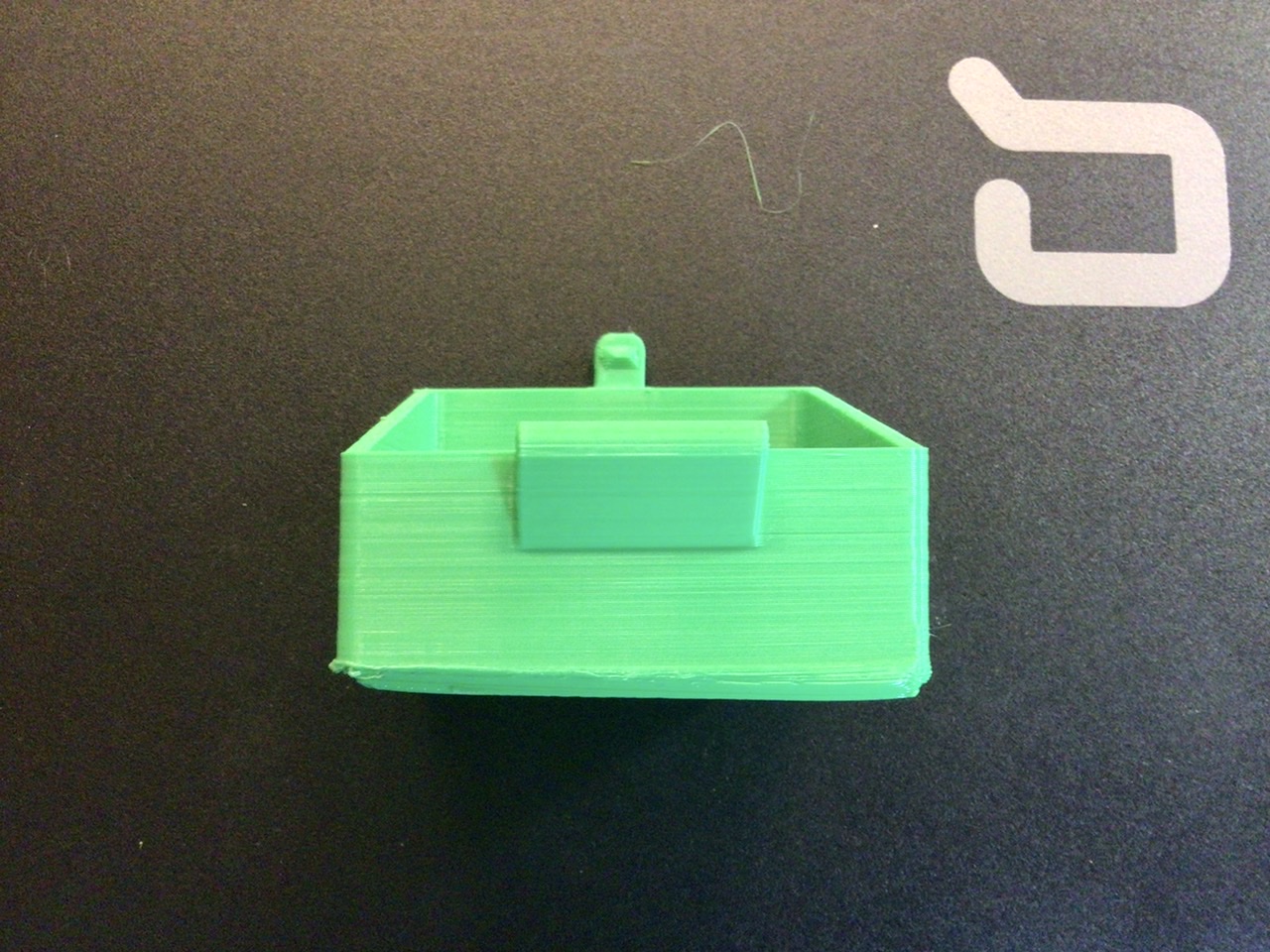

Après des classiques bustes de pilotes et accessoires pour l’imprimante, j’ai cherché une boîte pour ranger les fraises de ma CNC. Tant que j’imprimais avec du PLA blanc, tout se passait bien. Depuis que j’ai pris du PLA en couleur, des problèmes sont apparus, j’ai notamment dû augmenter la température d’extrusion de 200 à 220 degrés, voir même 230 pour le jaune. J’ai également augmenté la température du « bed » (surface d’impression) de 60 à 80 degrés, et malgré cela je rencontre encore souvent des problèmes, notamment d’adhésion. J’ai réglé soigneusement, la distance buse/plateau, j’ai également démonté l’extruder et retiré les quelques résidus de PLA qui restaient. Malgré tout le soin apporté, les problèmes de déformation et d’adhésion persistent.

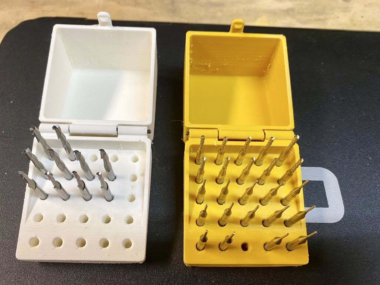

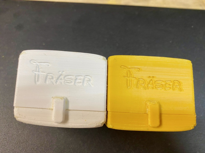

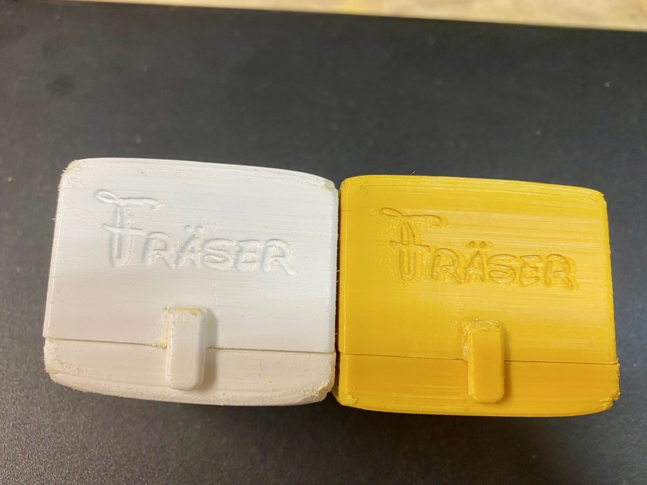

Pour vous faire une idée du résultat, voilà les deux boîtes à fraises que j’ai imprimé cette semaine, je ne vous dit le nombre de rebus qu’il m’a fallu pour obtenir ce résultat plutôt moyen. Notamment le fond qui est déformé, c’est bien visible sur la deuxième image :? .

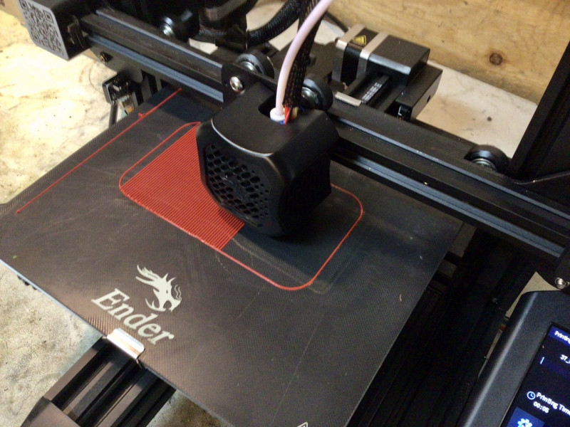

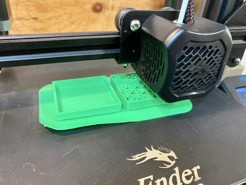

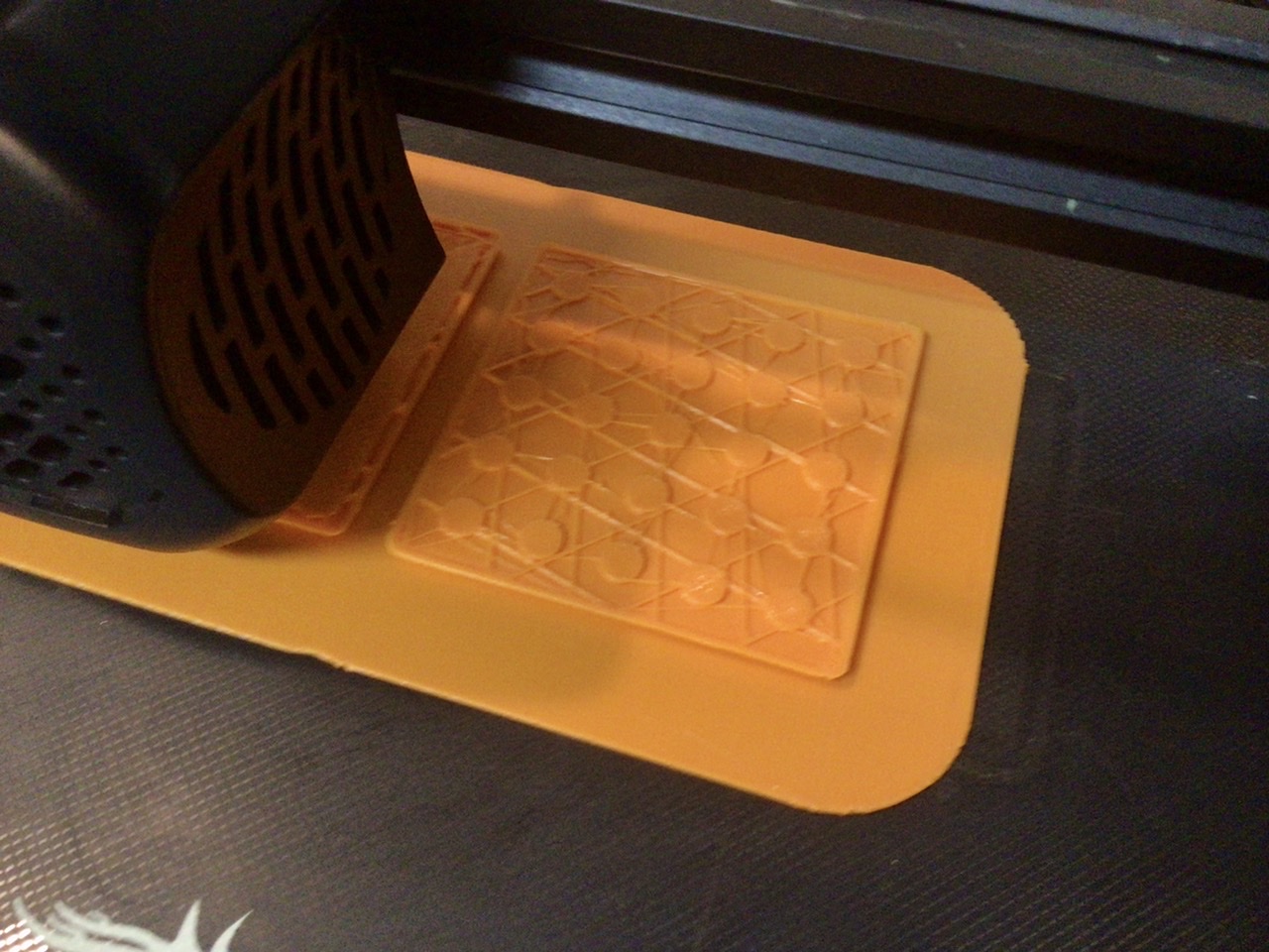

Pour l’essai de ce soir, j’ai ajouté un « radeau », le résultat est meilleur, mais on voit clairement les bords du radeau se relever dans les coins. Une idée de ce qui pourrait clocher? :?

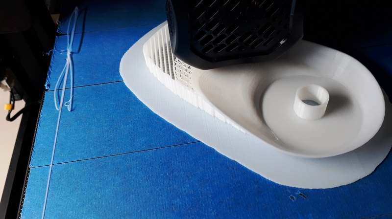

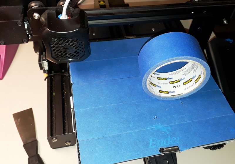

J'en ai aussi rencontré et depuis que j'utilise un scotch de masquage bleu qu'on m'a recommandé ils ont sensiblement diminué. Je complète en ce moment avec l'impression presque systématique d'un radeau et je n'ai pratiquement plus de décollement.
Depuis que j'ai collé ce scotch sur le plateau je ne l'ai jamais renouvelé et il ne montre pas de signes de fatigue (si ce n'est quelques accrocs provenant de la spatule pour détacher les pièces.)

Sinon merci pour le retour, tu m’avais parlé de l’utilisation de scotch bleu, mais comme je n’avais jamais eu de problème d’adhésion, je n’ai pas estimé nécessaire d’adopter cette solution. J’ai l’impression que j’ai des différences de température sur le bed, j’avais remarqué ça quand j’ai commencé d’imprimer des pièces plus grandes, l’adoption du radeau améliore le résultat mais ne résout pas tout. On peut le voir sur la dernière boîte imprimée cette nuit.

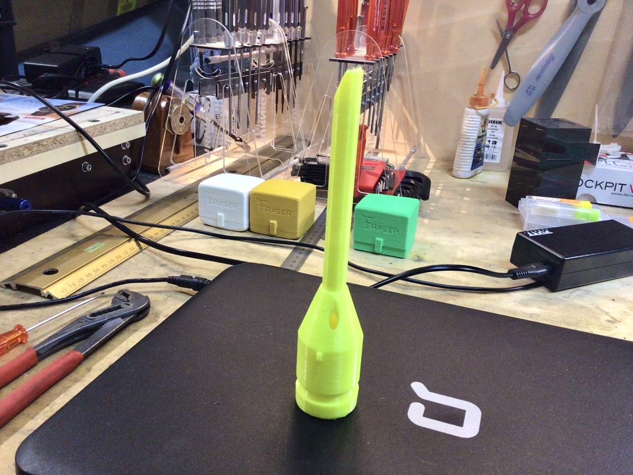

Ce matin, j’imprime en jaune fluo un embout pour mon aspirateur qui ira sur la CNC, température d’extrusion 225 degrés, bed à 75 degrés, aucun problème, mais la pièce est relativement petite et centrée sur la surface d’impression.

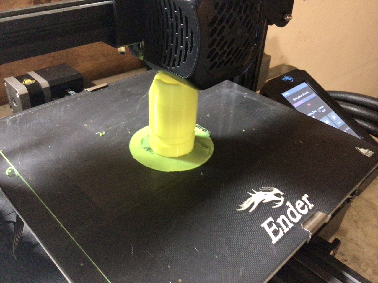

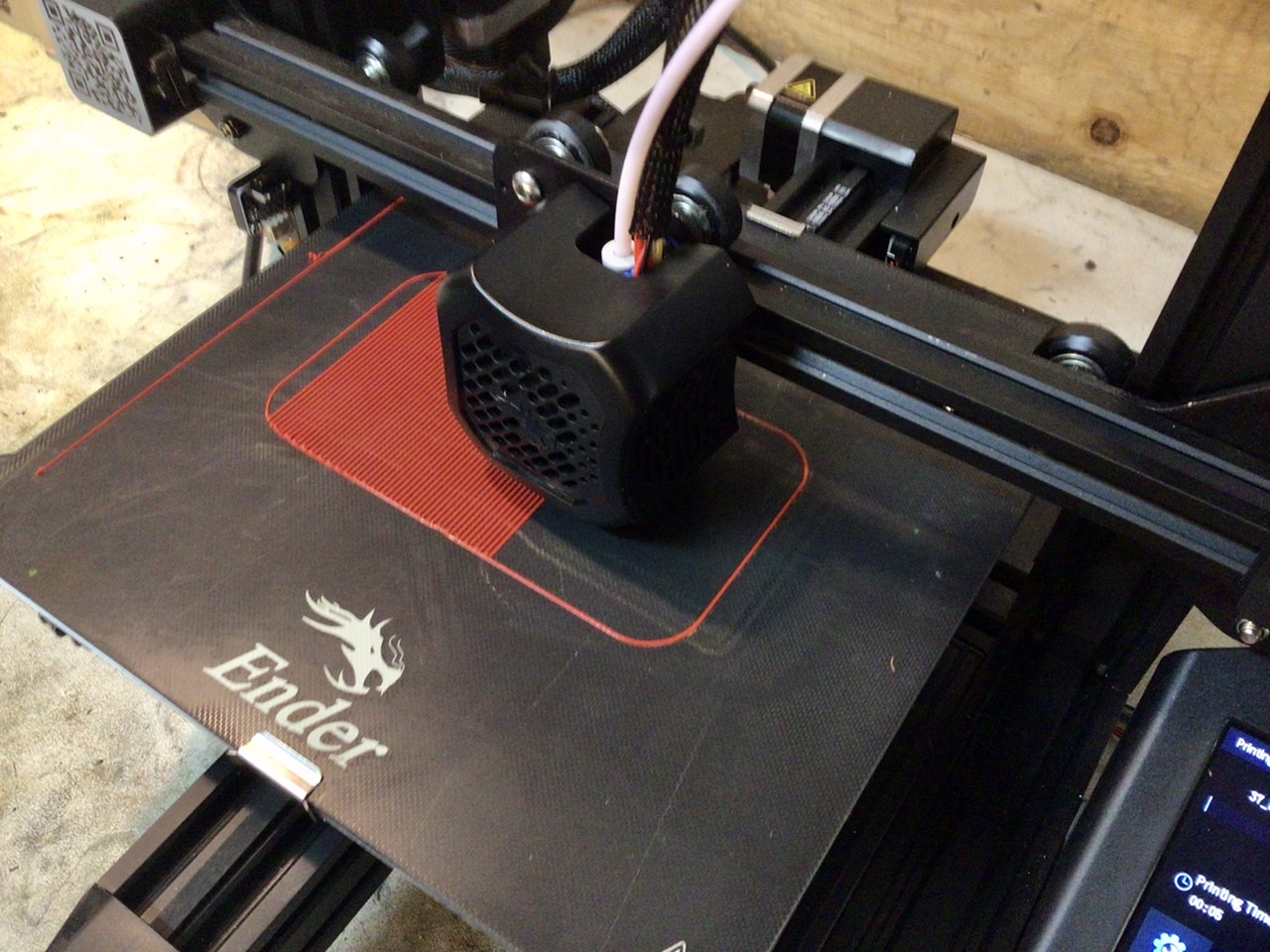

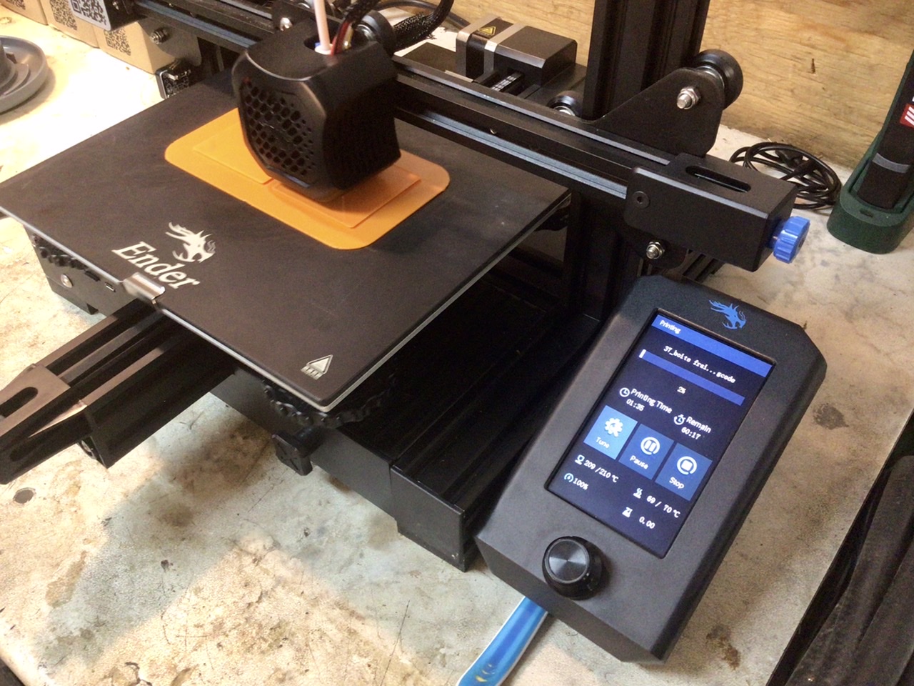

Si on regarde plus en détail la photo du début de l’impression du post précédent, on constate que sur le radeau (raft), soit la base que l’on ajoute pour maintenir la pièce que l’on imprime, il y a quelques résidus plus foncés qui apparaissent (mais pas dans la pièce ensuite). J’aurais dû m’en inquiéter car ce soir, en voulant faire une nouvel essai avec du PLA rouge, de nouveau des problèmes cette fois de matière qui ne sort pas de l’extrudeur, soit le même souci que j’avais eu au départ avec le jaune. J’ai également constaté que la roue moletée n’entraînait plus le fil de PLA et patinait dessus. J’ai donc fini par démonter l’extrudeur et j’ai découvert que celui-ci était rempli d’un magma de résidus de PLA fondu qui vraisemblablement empêchait la buse d’être correctement refroidie. Un bon nettoyage de tout cette zone et l’essai suivant s’est montré concluant.

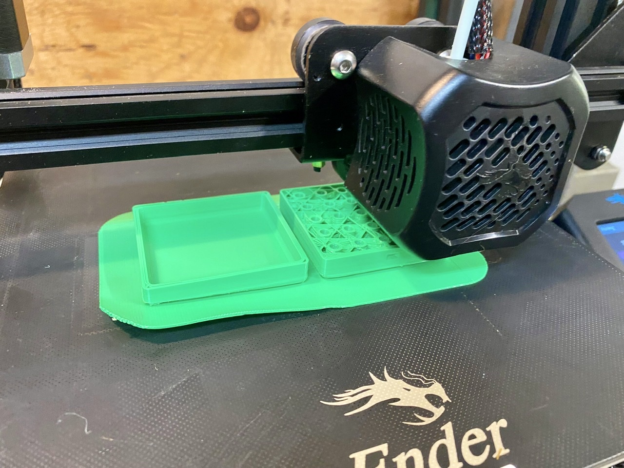

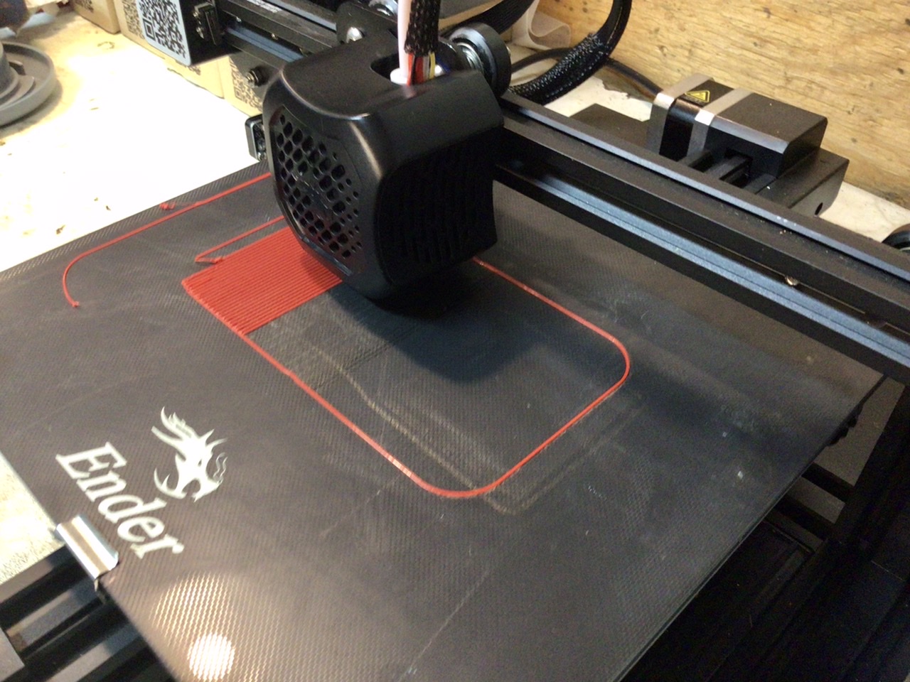

Malgré tout, j’ai constaté que le PLA de couleur demande une température d’extrusion plus élevée que la blanc. A 200 degrés et bed à 60, j’ai des zones qui ne collent pas. En l’occurrence,après plusieurs essais, j’ai fini par régler la température à 240 et 85 degrés et là ça colle…enfin…
Réglages à 200 et 60 degrés.
Et à 240 et 85 degrés
