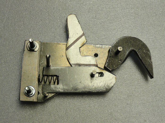

Les gars on se calme.
Voici la photo du crochet de remorquage avec toutes les pièces en place : le crochet, le verrou et la butée mobile.
DSC03053 (Copier).JPG (117.48 Kio) Consulté 5314 fois
- Il n'y a que deux axes de pivotement, celui du crochet et celui du verrou.
- Sur l'axe du verrou cohabite la butée mobile, son rôle est d'empêcher l'échappement vers le bas
de l'anneau ou de la boucle lors du remorquage.
- Cela n'apparait pas clairement sur la photos, la butée n'est pas au bout de sa course vers l'avant
il reste encore 3 mm dans le trou oblong.

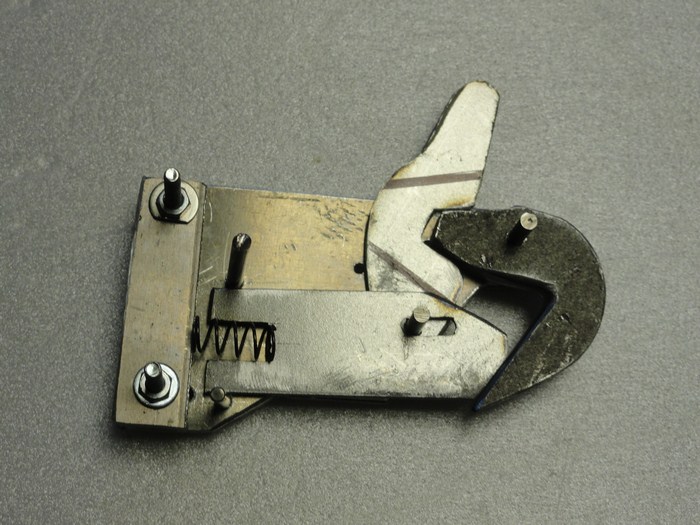

Le crochet de remorquage en position ouvert (largage)
DSC03054 (Copier).JPG (158.32 Kio) Consulté 5313 fois
- La conception de la butée mobile et son guidage sont totalement différent que sur les dessins constructeur.
- En effet sur un planeur grandeur le crochet dans le nez est à 50 cm du sol. Sur un modèle réduit il arrive que le nez
touche une motte de terre ou une taupinière. Imaginez quelques grains de sable dans le guidage de la butée du
crochet constructeur (guidage sur les 4 faces)
- Sur mon système de butée, le guidage se fait sur l'axe du verrou à l'avant et sur les deux tétons à l'arrière.
Aucun frottement sur les parois donc très peu de surface de frottement.
- En cas de pénétration d'un corps étranger il pourra s'échapper vers le bas qui est ouvert.

mig3 a écrit : ↑07 janv. 2020, 08:48 Va encore falloir arrondir les bords du crochet pour ne pas avoir d'arrêtes vives sur le crochet, petits coups de lime et ponçage et tu es prêt. ;)
Oui il va falloir adoucir les angles :D :D mais avant il faut élargir la zone d'appui du verrou ainsi
que le nez de la butée mobile.
Pour ceux qui s'inquiétaient de la libération de l'anneau ou de la boucle, rassurez vous lors du largage,
le crochet saute en levant la pointe à l'horizontale.
