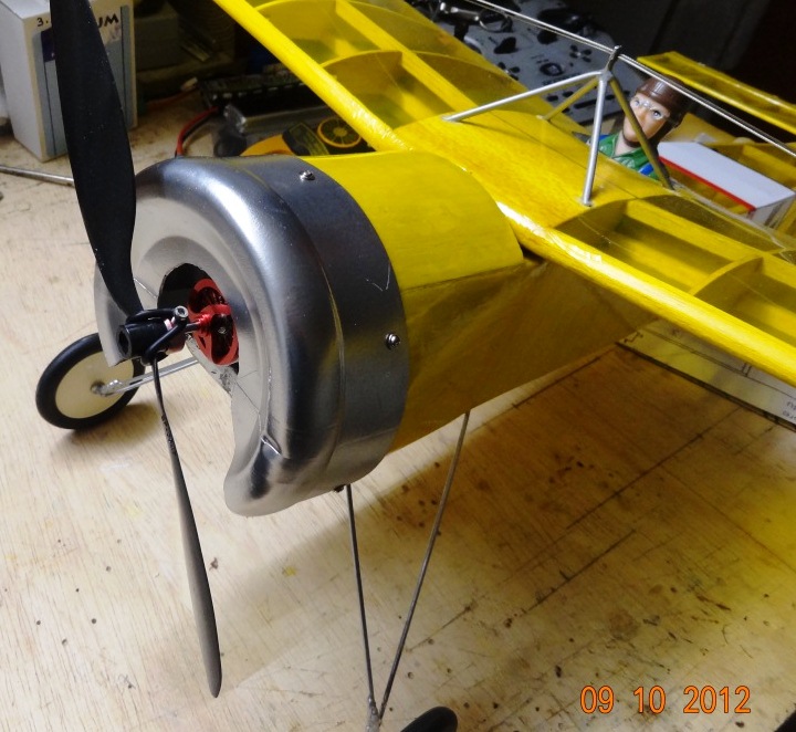

Je viens de monter le moteur avec une hélice APC slowfly 9x4.7
En 2S 2000 mAh 30C il tire 8A. (environ 65 W)
En 3S 2000 mAh 30C on atteint 13A. (environ 140 W)
En 2S la traction semble largement suffisante, je vais faire mon premier vol avec cette configuration.

Le moteur est déjà monté en intercalant 4 silent blocs de servos entre le support moteur et la cloison pare-feu. C'est un montage que j'utilise régulièrement. Il permet de régler facilement l'anti-couple et le piqueur par serrage approprié des 4 vis. En plus cela donne un peu d'élasticité et évite les résonances de la caisse avec les vibrations. Je pense que cela évite aussi le desserrage en limitant les vibrations.
Mais j'ai bien compris que ta remarque concerne la fixation du tube AR du moteur sur le support fourni. Ce tube AR n'est pas lisse mais possède une gorge dans laquelle viennent se serrer les 2 vis, cela limite déjà le risque sortie du moteur.
Mais je vais effectivement rajouter du frein filet comme tu le préconises.

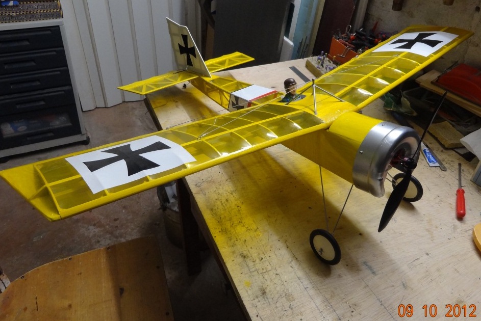

J'arrive au bout de mes peines, il est prêt à voler !
le centrage est tombé juste avec l'accu au milieu de l'espace disponible
550 g avec un accu 2S 2100 de 105 g, reste à rajouter le poids d'une mitrailleuse et des cartouches, mais pour l'instant comme il n'y a pas d'adversaires en l'air je vais pouvoir voler sans :mrgreen:
Le capot provient d'une bouteille de 2l de javel Lacroix, juste ce qu'il faut ! (ça vaut moins de 2 € ... pleine)
