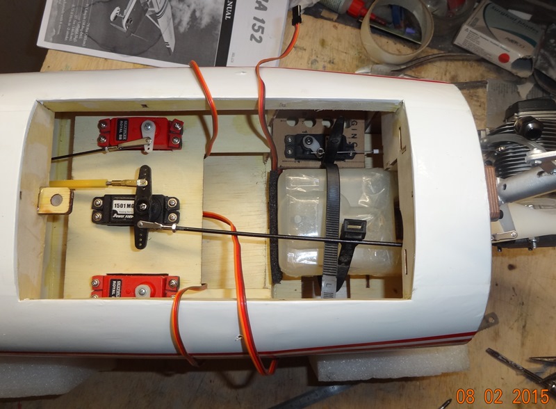

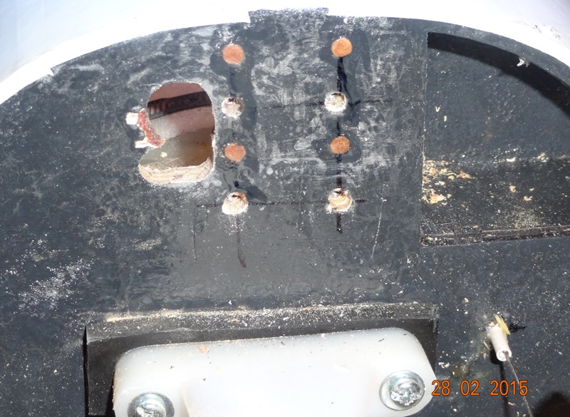

Effectivement, il est indéniable que le modèle a meilleure façon avec le nouveau train :) . Joli job que Bibi a effectué là. Pour la roue avant, je ne comprend pas très bien, tu as décalé de 12mm vers le haut la platine de fixation? Si c'est ça, comment as-tu géré la commande de direction de la roue avant?
Re: Cessna 152 Seagull
Oui j'ai effectivement décalé la platine support train de 12 mm vers le haut, voir photo (pas très belle !).
Pour la commande de direction il m'a suffi d'agrandir le trou à la lime. Ce n'est pas très beau à voir, mais j'ai rebouché ensuite la partie superflue. La tringle venant du servo central passe toujours sans problème, je pourrais même monter davantage.
Avec le mouvement du palonnier de direction il faut prévoir un débattement latéral assez important de cette tringle au niveau de la cloise pare-feu, d'où le trou assez large. Le bout de la tringle est même courbé en direction de l'axe du train pour mieux contourner la cloison. On le devine sur le 2° photo, la chape n'est pas dans l'axe de la tringle
Quoi qu'il en soit, si tu n'es pas pressé (tu as assez d'autres avions :lol: ) je te conseille d'attendre mes essais avant de modifier sur ton avion.
