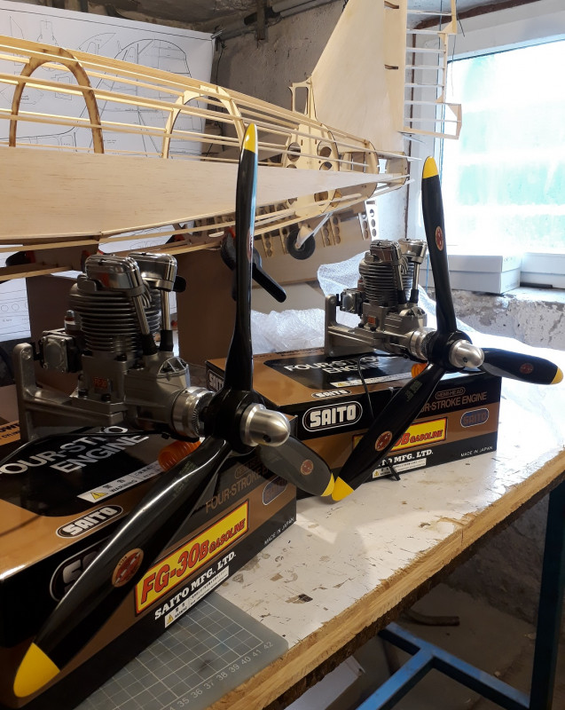

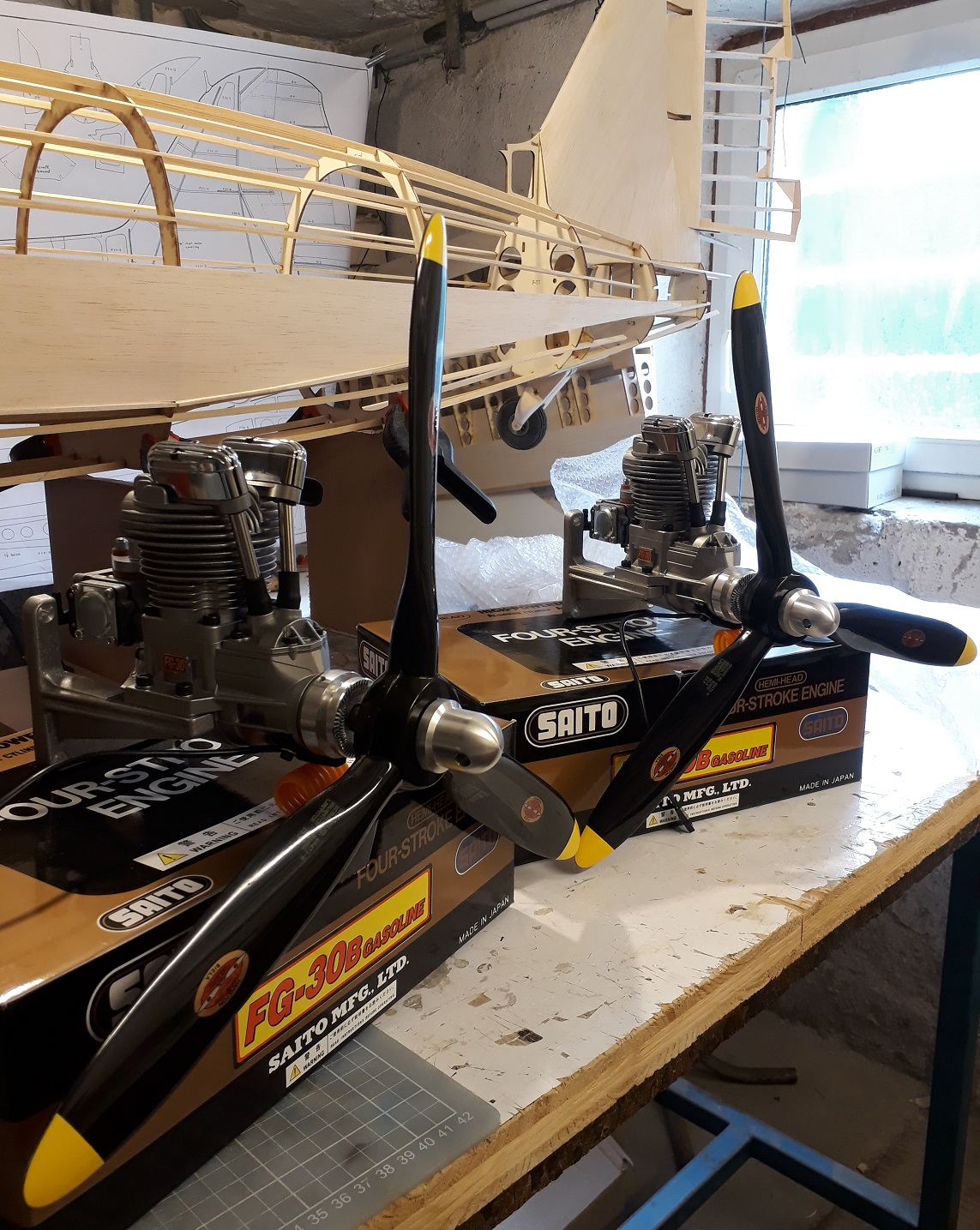

Et voilà, ça devait arriver un jour, les fameux moteurs!!! ;)
Voici les Saito FG30B !!!
Re: Gros projet DC3
Avec ces belles mécaniques tu auras peu de risque d'avoir à piloter avec un seul moteur.
Mais bon, si ça devait cependant arriver tu sauras maintenant gérer l'incident avec les conseils de notre"PRO"
Mis à part les moteurs bien connus, les hélices sont aussi magnifiques
Re: Gros projet DC3
Ben dis donc, avec ces magnifiques mécaniques, le bruit en vol va être à se rouler par terre !!!!!!!!!!!!!!!!! Quelle merveille !!!!!!!!!!
Et les hélices sont magnifiques, mais c'est dommage qu'on ne les verra pas en vol .....LOL........
Mais dis donc, sur un bimoteur il y a DEUX manettes des gaz, il va falloir aussi modifier ta radio !!!!!!!!!! OK, je suis déjà sorti >>>>>>>>>>>>>>>>Tapez pas sur la tête, ça sonnerait le creux .............

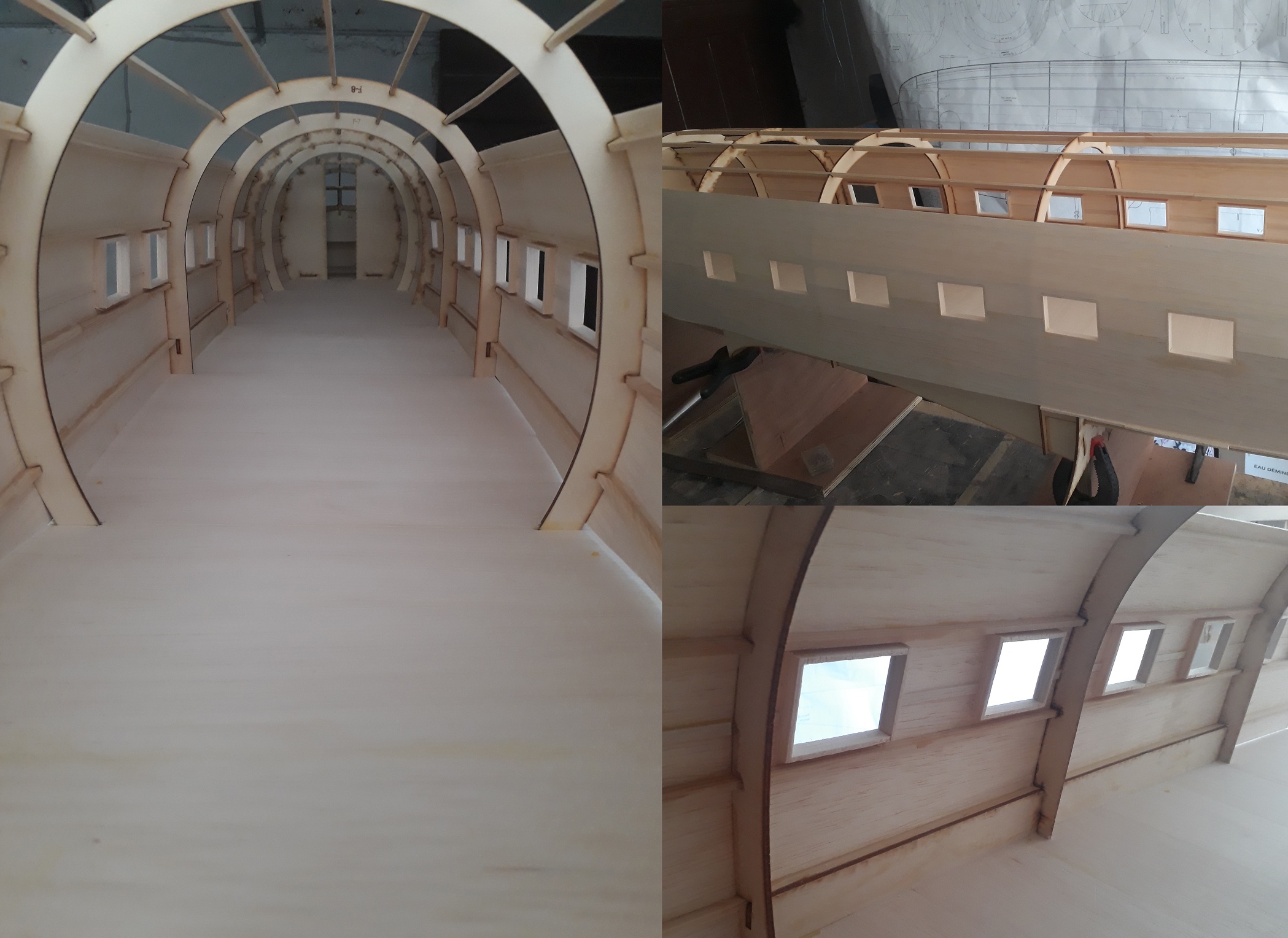

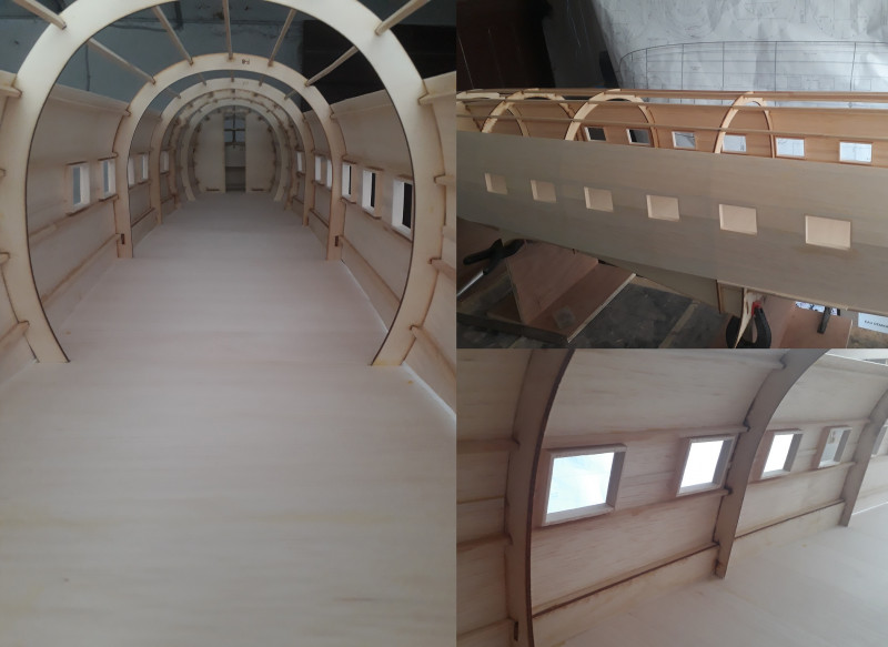

Sortie de windows 13 en avant première :D
13 fenêtres 7 à droite et 6 à gauche, sans regarder les photos du #SNAFUC47 de près :geek: j'en aurais placer 7 également du côté gauche :|

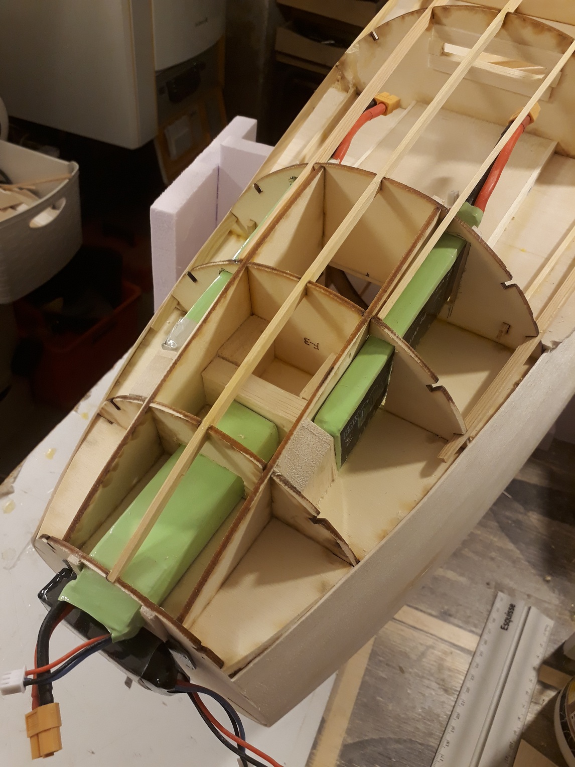

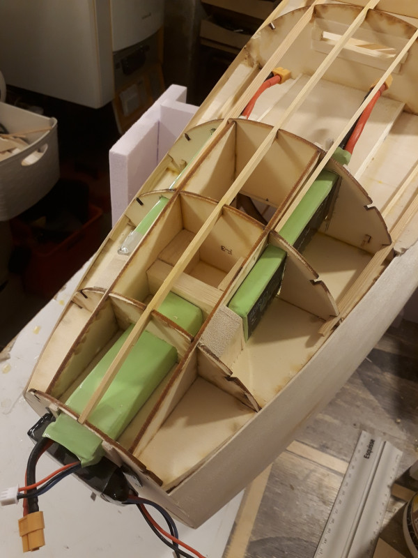

Optimisation du placement des batteries, elles seront toutes placées à l'avant:
2x3300 mah pour la réception
1x1300 mah pour les feux (atterrissages, positions, reconnaissances et formations)
1x2500 mah allumages moteurs
le tout faisant 580g, autant utiliser cette masse à la place du plomb
construction de la plateforme accueillant la powerbox, et perçage dans le couple pour l'arrivée de nombreux câbles...
Re: Gros projet DC3
Photos du haut : On a l'impression de se promener dans ton fuselage, il ne manque que les sièges ... Extra !
Photo du bas. Les deux accus arrière ont des câbles qui débouchent dans une zone a priori entoilée (on voit les lisses du fuselage). Il y a bien une ouverture dans le couple suivant (pour les branchements ???) comment as tu prévu de sortir ces accus ?
