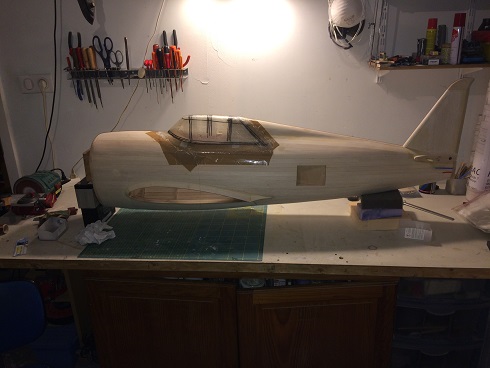

Publié : 18 avr. 2020, 11:03

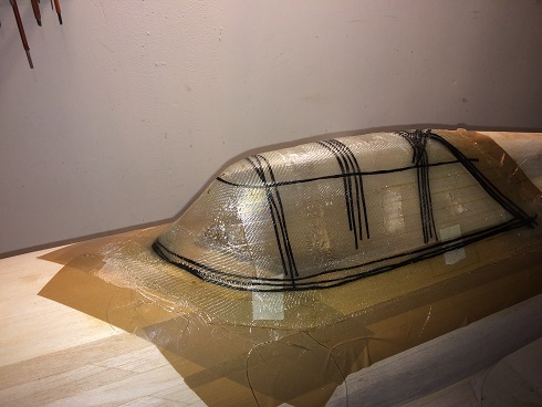

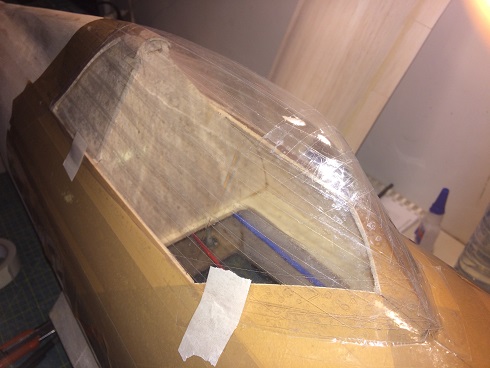

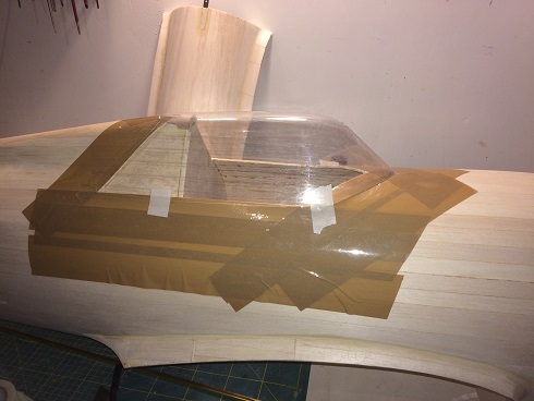

La construction avance , avec une premiere pour moi.
Moulage en fibre de la verrière directement sur l'avion en utilisant le verriere comme master :roll: .Après avoir ajusté la verrière au fuselage (j'ai acheté une verrière Brian Taylor qui est beaucoup plus juste au niveau forme et qui s'adapte bien sur le fuselage Aérokit), je l'ai recouverte de scotch transparent ,puis deux couches de cire d'abeille avec lustrage entre chaques couches, puis mise en place de fibre + résine époxy.
Voila en esperant que le démoulage se passe bien !!!!! :oops:

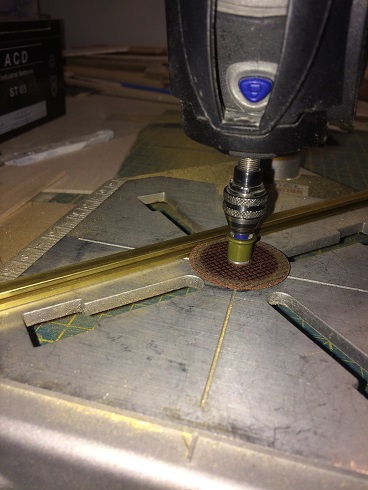

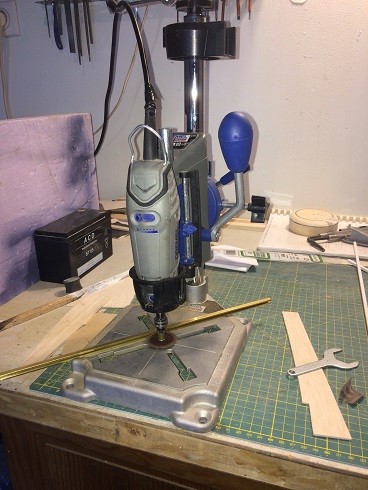

J'ai aussi réalisé le rail pour faire le système d'ouverture de la verrière. Normalement , suite aux nombreux problèmes rencontrés sur ce kit lié à la qualitée, Aérokit devait me procurer pour fin janvier un lot d'accessoire gratuit pour le P47, et notamment ce rail .Mais après plusieurs relances, pas de réponses.Donc pour moi Aérokits est une sociétée à oublier ,et je ne ferai plus jamais affaire avec eux. :evil: :evil: :evil: :evil:
Je suis donc parti d'un profilé carré en laiton dans lequel j'ai réalisé une ouverture.

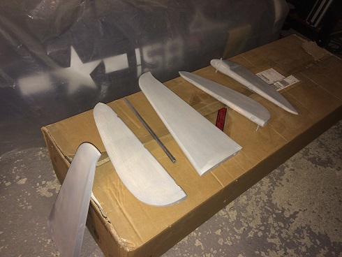

J'ai aussi commencé la finition de l'ensemble du stabilisateur et de la dérive. Entoilage à la fibre de verre 40gr + résine EZE KOTE (une couche de resine, puis fibre de verre+résine, puis deux couches de résine, avec ponçage à l'eau aux 400 des deux dernières couches).C'est aussi une première pour moi, et en fait c'est assez facile à faire et ça solidifie vraiment le balsa. ET enfin une première couche d'apprêt ponçé à l'eau.
Publié : 18 avr. 2020, 11:47
Il y a un truc qu'il va falloir m'expliquer :?: :?: :?:
Tu possèdes une belle verrière transparente et tu t'en sers comme moule pour réaliser une verrière en fibre pas transparente. :roll:
Publié : 18 avr. 2020, 13:36
Oui Armand la partie en fibre va me permettre de réaliser les montants de la verrière, mais aussi de la rigidifier pour la faire coulissante, et pour finir ça vas aussi permettre de bien épouser les formes du fuselage.
