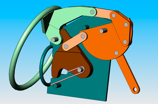

Je vous avais promis de présenter un crochet actuel de planeur grandeur.
Voici le G 88 du fabricant allemand Tost.
Ci-dessous le dessin détaillé pour la compréhension de la cinématique et son fonctionnement.
Pour vous faciliter la tâche, je précise qu'il y a trois axes de pivotement,

Merci, mais ça demande tout de même quelques explications et dessins complémentaires . Merci d'avance. (c'est juste pour le fun ...)
