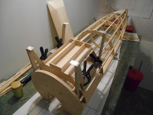

Le morane saulnier lui aussi avance.

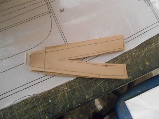

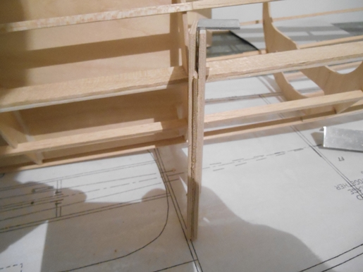

J'ai fini les montants de la cabanes, enfin il reste à arrondir les bords. Ils sont composés de 2 couches de ctp 3mm et une couche de ctp 1.5 mm. Il faut encore que je mette des tourillons en carbone ou bois pour être sur que les équerres en alu ne se décollent pas sous les efforts.
Comme vous pouvez le remarquer je n'ai pas pu résister à faire un montage à blanc. :D

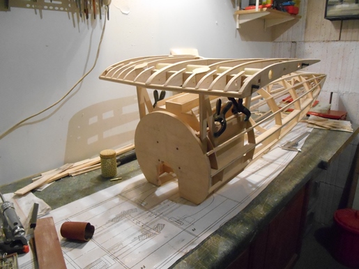

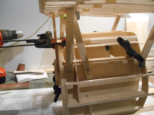

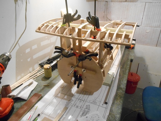

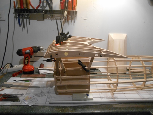

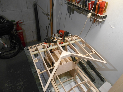

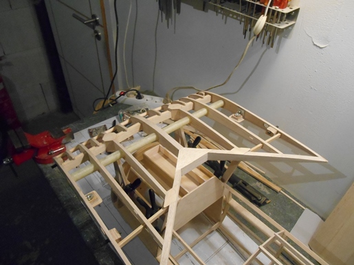

Des nouvelles de la construction qui n'a pas beaucoup avancé (manque de motivation en ce moment) avec la mise en place de la cabane sur le fuselage.
Opération délicate car elle va déterminer les qualités de vol de l'avion.Donc beaucoup de montage à blanc et mesures.
La méthode que j'ai choisi et de d'abord monté les montants avant de la cabane sur le fuselage, puis de fixer sur ces montant la partie centrale de l'aile et enfin de venir fixer sur l'aile et le fuselage les montants arrières. :!:
Et voici en photos le début de cette opération. Pour l'instant sur les photos les montants savant sont fixés a leurs emplacements ,et la partie centrale et positionnée.
Voila la prochaine étape, percer les trous de fixation dans l'aile et positionné les montants arrière pour avoir un V de 1°(si il faut plus je pourrai toujours mettre des cales sous l'aile à l'avant pour augmenter l'angle, c'est l'avantage des ailes parasols ;) ).
