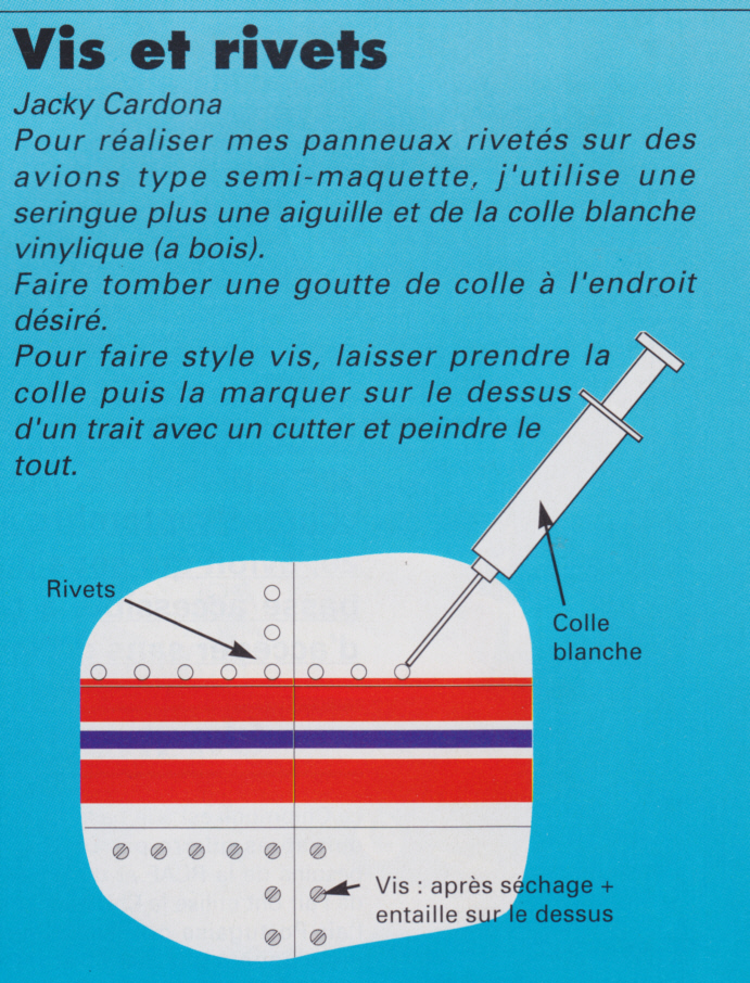

J'arrive un peu tard pour cette astuce que je viens de retrouver au fond de mon disque dur :roll:
elle pourra toujours servir sur un autre modèle si tu le juges utile. Le procédé me semble plus rapide que celui que tu as utilisé

Merci pour la combine Armand, je la connaissais mais je n'ai jamais tenté le coup. Dans mon cas je me suis inspiré au système des rivets Mirce
http://www.nsmodelers.rs/mirce-finish-set---rivets
Pour le premier vol, ça viendra dans quelques semaines, il me reste encore pas mal de finitions à terminer, de la soudure pour raccorder le contrôleur et peindre l'équipage.
