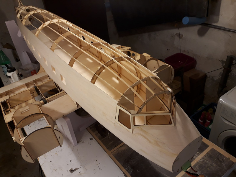

Armand a écrit :Photos du haut : On a l'impression de se promener dans ton fuselage, il ne manque que les sièges ... Extra !
Photo du bas. Les deux accus arrière ont des câbles qui débouchent dans une zone a priori entoilée (on voit les lisses du fuselage). Il y a bien une ouverture dans le couple suivant (pour les branchements ???) comment as tu prévu de sortir ces accus ?
Ce ne sera pas entoilé comme tu dis, mais coffré avec du balsa 15/10, il y aura une trappe de visite (le logeron centrale sera enlevé entre le couple F4 et F5), qui donnera accès à la powerbox et permettra l'extraction des batteries il y a assez de place entre les couples pour les sortirs.

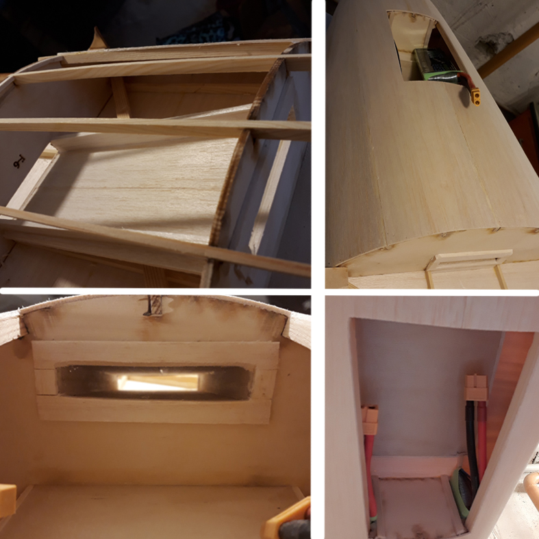

Construction d'un tunnel de transition pour les câbles entre le couple F5 et F6.
Trappe de visite, d'où l'on peu facilement sortir les batteries et donne accès à la powerbox.

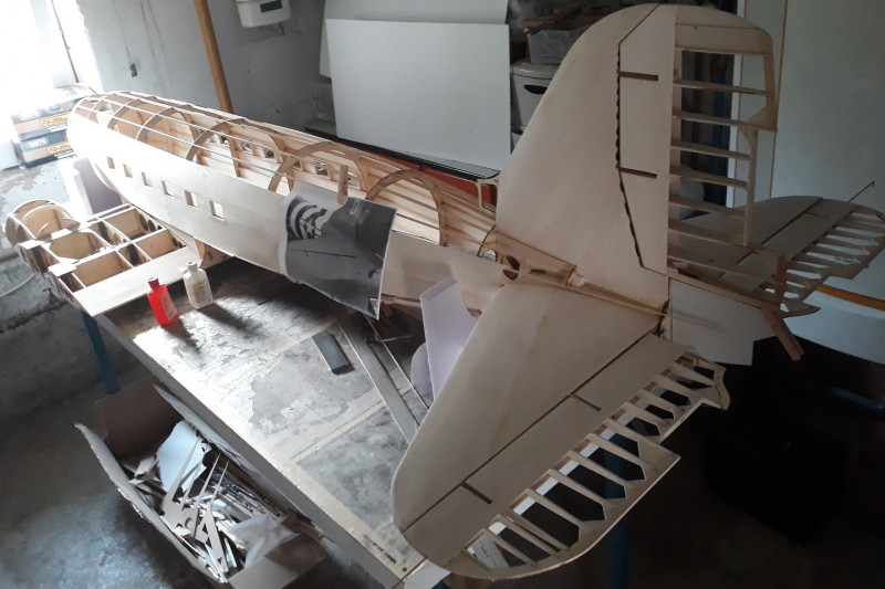

Message par François »
stabilisateur collé, non démontable...
