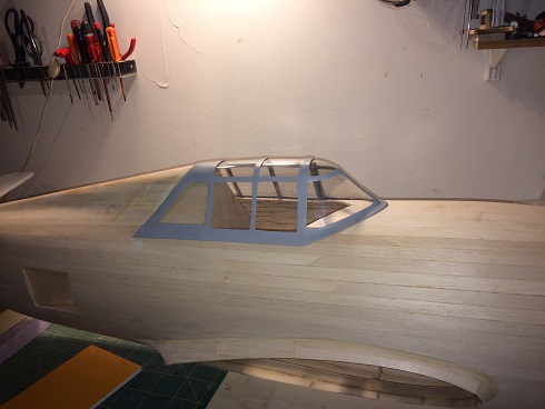

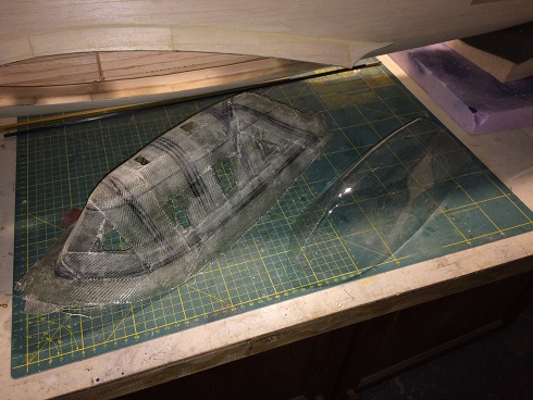

Bonne nouvelle,l'accouchement c'est bien passé,la verrière d'origine et son clone en fibre de verre se portent bien. :lol: :lol: :lol: :lol:
Reste un gros travail de traçage et de découpe.

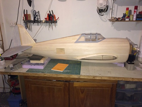

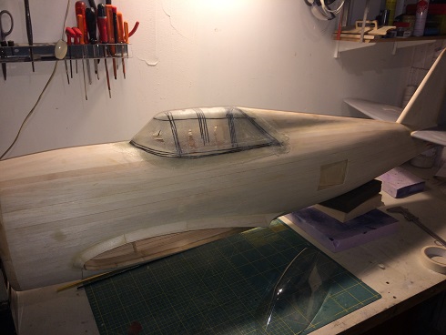

Publié : 22 avr. 2020, 10:03
Après de longues séance de ponçage/mastiquage/ponçage et ainsi de suite......... les montants de la verrière sont enfin finis.
Maintenant va falloir faire le système d'ouverture de la verrière. :oops:
Publié : 22 avr. 2020, 10:58
Tout ce travail pour obtenir un demi millimètre de relief :!: dur dur :?
Mais lorsqu'on aime ... :lol:
Bravo pour le résultat

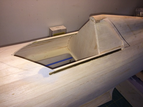

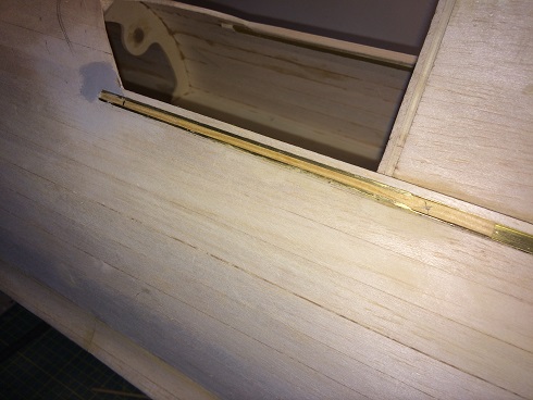

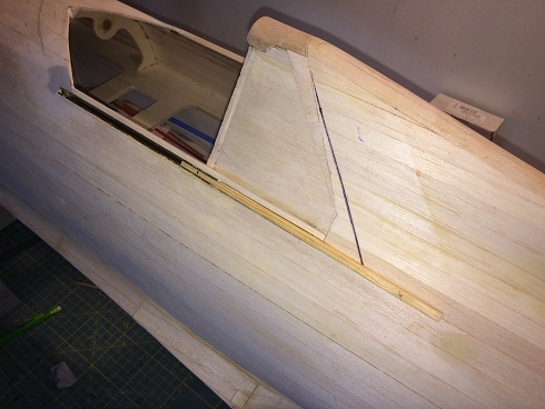

Mise en place des rails en laiton 6X6 pour réaliser les glissières pour l'ouverture de la verrière.
La partie coulissante sur laquelle sera fixer la verrière est constitué d'une baguette de pin 5X5.
La voici en position fermée.
Puis en position ouverte.
En position ouverte les baguettes de pin sortent des glissières et s'écartent du fuselage, tout comme sur le P47 réel.
