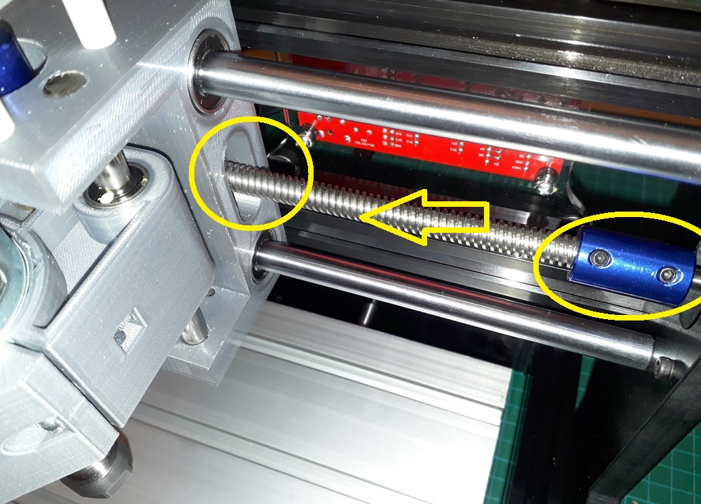

Le chariot Z vient en butée droite sur la pièce d’accouplement bleue.
En creusant un peu ce chariot imprimé 3D on peut faire pénétrer ce coupleur de l'ordre de 5 mm (après on tombe sur du métal). La solution radicale (vue sur des forums) est de déporter le moteur pas à pas vers la droite par des entretoises et d'acheter une tige filetée un peu plus longue, ainsi le coupleur n'empiète plus dans la zone de débattement Y.

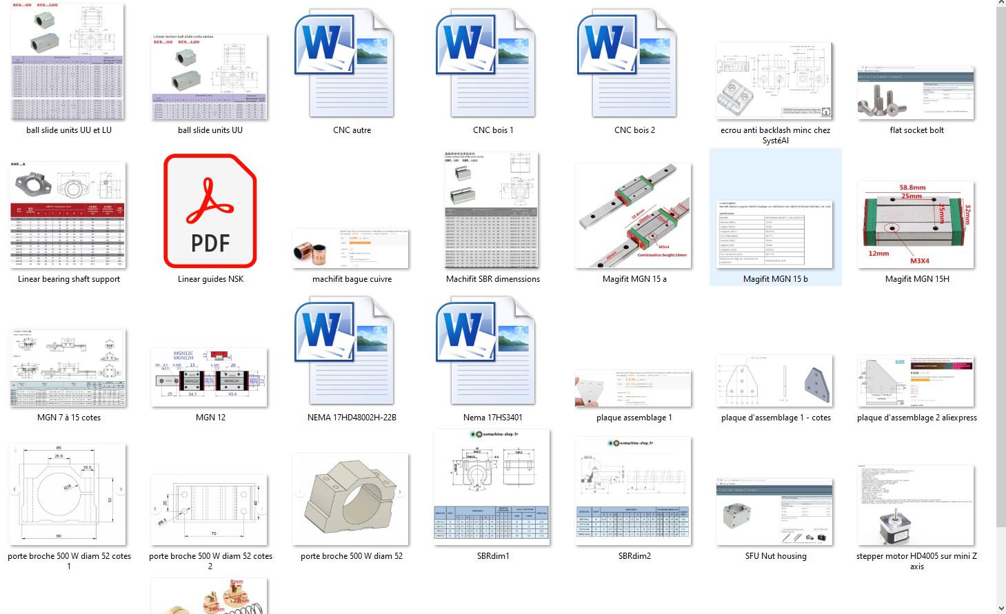

J'ai donc continué par acquérir une grande doc technique (surtout dimensionnelle) pour étudier les solutions possibles.
Malgré des modifications totales des mécanismes sur les axes X et Z, j'en suis arrivé à la conclusion que beaucoup de pièces de l'ancienne machine peuvent resservir. Je me suis donc lancé vers cette hypothèse, sachant qu'il m'arrive encore de douter de ce choix, mais c'est parti ainsi ...

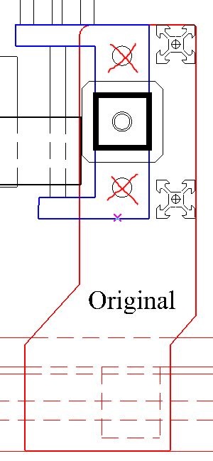

Pour garantir une rigidité maximale je ne voulais donc plus de tige acier suspendue dans le vide, mais un système de rail fixé sur toute sa longueur, prenant appui sur les deux profilés alu V-Slot 20 x 20 existants.
Sur le croquis est schématisé le cube d'entrainement (trait noir épais) dont la face avant (gauche) devra être coplanaire avec les glissières du sytème retenu.
axe Y original coupe.JPG (50.63 Kio) Consulté 4999 fois

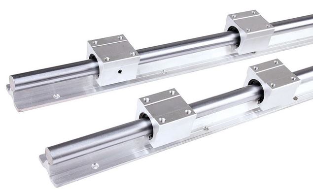

J'ai d'abord commencé à m'intéresser aux guides utilisés sur la CNC de Jacky (ça respire la rigidité !)
rails SBR.JPG (31.92 Kio) Consulté 4999 fois
malgré un large choix de dimensions, aucun modèle ne permettait un alignement facile avec l'avant de mon cube.
J'ai ensuite examiné à la loupe :lol: les dimensions des rails MGN
https://fr.aliexpress.com/item/10000074 ... web201603_
et là j'ai trouvé mon bonheur au mm près avec le modèle MGN 12H. le H correspond à la longueur du chariot que je voulais maximale pour éviter la possibilité de rotation vu de face dans l'axe vertical. Avec 2 chariots espacés sur le même rail c'est bien sûr encore mieux, mais on y perd en débattement X, il faut donc rechercher un compromis entre largeur du futur chariot Z et amplitude de débattement.
Pour obtenir cet alignement des pièces mobiles il est cependant nécessaire de doubler le profilé 20 x 20 en le remplaçant par un 20 x 40. Il s'agit d'un matériau peu coûteux et qui de surcroit va accroître la rigidité de l'ensemble.
Voici donc le croquis final, avec sur la gauche les surfaces alignées qui vont supporter le futur axe Z qui reste à définir à ce stade ... (les zones hachurées sont des renforts bois qui ne seront installés que si la rigidité des deux profilés 20 x 40 ne s'avère pas suffisante)
axe Y coupe.JPG (55.84 Kio) Consulté 4999 fois
Dernière modification par Armand le 27 oct. 2020, 23:41, modifié 1 fois.

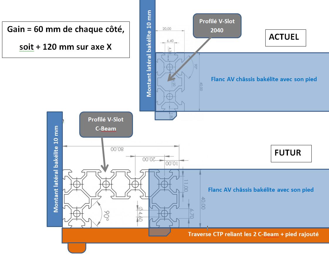

Pour changer un peu de la complexité des axes Y et Z (il faudra bien y revenir)
je voudrais, ce soir, évoquer l'augmentation de la zone de travail.
L'idée première : augmenter surtout l'axe des X (Y aussi si possible mais c'est moins critique pour nos besoins), en déplaçant latéralement les deux flancs verticaux en bakélite et en cherchant à conserver si possible les flasques AV et AR en bakélite sur lesquels sont fixés les guides linéaires et la vis d'entrainement Y.
Une fixation des flancs verticaux sur un système V-Slot serait aussi un avantage car il permet de déplacer facilement le positionnement du pont Y.
Une solution assez simple, imaginée initialement, consiste à conserver les profilés V-Slot 2040 sur lesquels sont vissés actuellement les flancs verticaux et à remplacer les flasques AV et AR en bakélite par de nouvelles pièces en CTP par exemple.
Elle a l'avantage de ne pas avoir de limitation de longueur pour X.
Mais en augmentant trop X il faudrait probablement utiliser 2 vis d'entrainement pour Y avec un moteur en plus et étudier sérieusement la rigidité du pont sur lequel se déplace la broche. De plus la conservation des profilés latéraux interdit l'augmentation de la zone de travail en Y. On se retrouve ainsi avec une solution un peu déséquilibrée avec un grand X et un Y limité à ses 167 mm
C'est en découvrant le profilé V-Slot C-Beam que la solution que je vais présenter m'est venue à l'esprit (prix au ml HT)

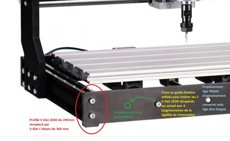

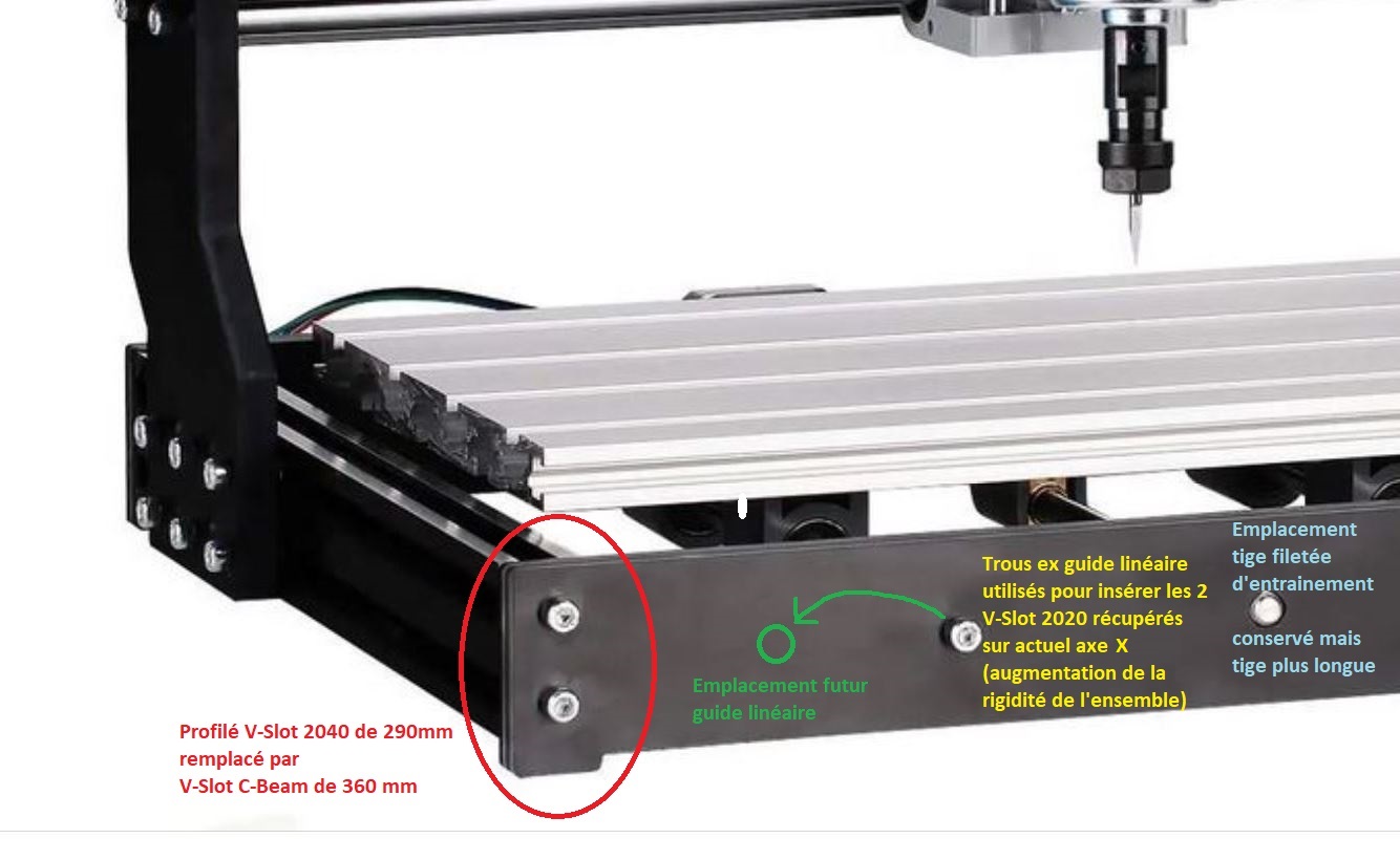

Je vais donc remplacer le 2040 par un C-Beam 4080 qui sera vissé sur les flancs bakélite AV et AR dans les trous libérés par les 2040. On va ainsi gagner 120 mm en X. (Avant de découvrir le C-Beam j'avais envisagé la même solution avec des 4040, ce qui ne me faisait gagner que 40 mm de débattement)
Et là il faut s'interroger sur la longueur des C-Beam : 290 mm comme les 2040 qu'ils remplacent ou plus pour augmenter aussi Y ?
La réponse vient des pièces de récupération de l'axe X, et particulièrement les deux guides linéaires en acier rectifié 10 mm et la vis d'entrainement (360 mm entre les flancs verticaux bakélite)
C'est donc parti pour rallonger Y de 360 - 290 actuels = 70 mm
Par ailleurs les 2 V-Slot 2020 de 360 mm qui constituent le pont actuel pourraient être utilisés pour rigidifier le rectangle sous le plateau
Restent inutilisés les anciens guides linéaires Y et la vis d'entrainement Y, ainsi que les 2 profilés 2040 latéraux (le tout en 290 mm)
Je suis long, j'en suis conscient, ces détails n'intéresseront qu'un possesseur de cette machine qui souhaite l'améliorer, mais si un seul y trouve son compte j'aurai atteint mon objectif

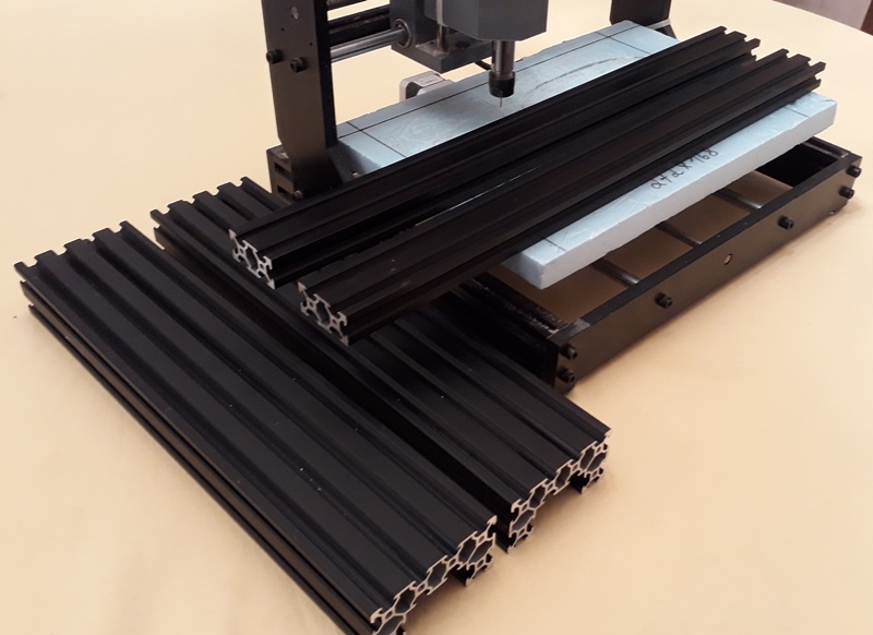

Avec un dessin ce sera plus simple à comprendre :
Tout d'abord mes profilé posés autour de la machine actuelle donnent une idée de l'augmentation de taille
un plan sommaire fait sous Word
et le tout représenté sur la machine; Le déplacement des tiges de guidage n'est peut-être pas obligatiore, mais avec un plateau de 120 mm plus large ça me semble justifié pour éviter un mouvement de bascule latéral s'il devait y avoir du jeu dans les roulements lignéaires (qui seront de toutes façons remplacés par des plus performants
Un bilan de l'augmentation dimensionnelle :
En X (déplacement gauche - droite de la broche) :
L'écartement entre montants bakélite verticaux passe de 360 à 480 mm
La partie du chariot Z qui touchera les montants bakélite verticaux aura un peu moins de 50 mm de large (il est plus large dans la partie en porte à faux en avant de ces montants, au niveau de la broche)
Il reste donc un débattement résiduel de 480 - 50 = 430 mm en X

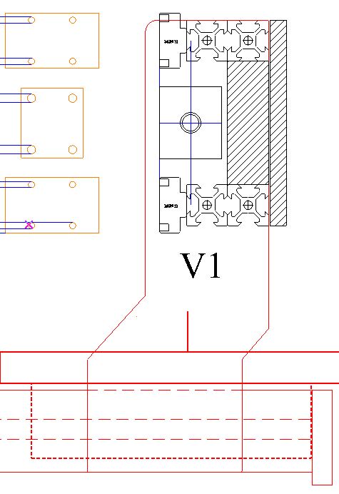

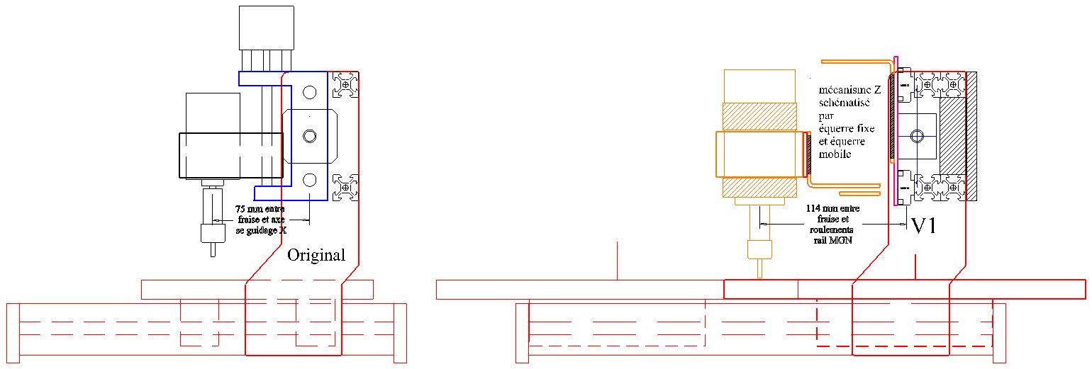

Je vais revenir sur le porte à faux évoqué plus haut et qui me chagrine un peu.
Je mesure ce porte à faux entre l'axe de la fraise et celui des roulements à bille de la glissière MGN (ou le milieu de l'axe rectifié de 10 mm supportant les roulements linéaires sur la version initiale)
Le croquis de la version V1 permet aussi de voir le plateau en positions extrèmes AV et AR, ainsi que le centre de ce plateau matérialisé par un trait vertical (cliquer pour agrandir)
Il augmente de près de 40 mm et de plus la nouvelle broche de 800 g pèse exactement le double de l'ancienne :oops: :oops: :oops:
Le coupable est tout trouvé : le mécanisme de l'axe Z de 67 mm + quelques pièces dintermédiaires (2 plaques DURAL de 3 mm et 6 mm d'épaisseur du support broche)
Si j'ai le courage (et le temps car mes dernières pièces viennent d'arriver au courrier), je détaillerai ce mécanisme Z que j'ai acquis un peu vite, mais avec lequel je vais continuer l'aventure

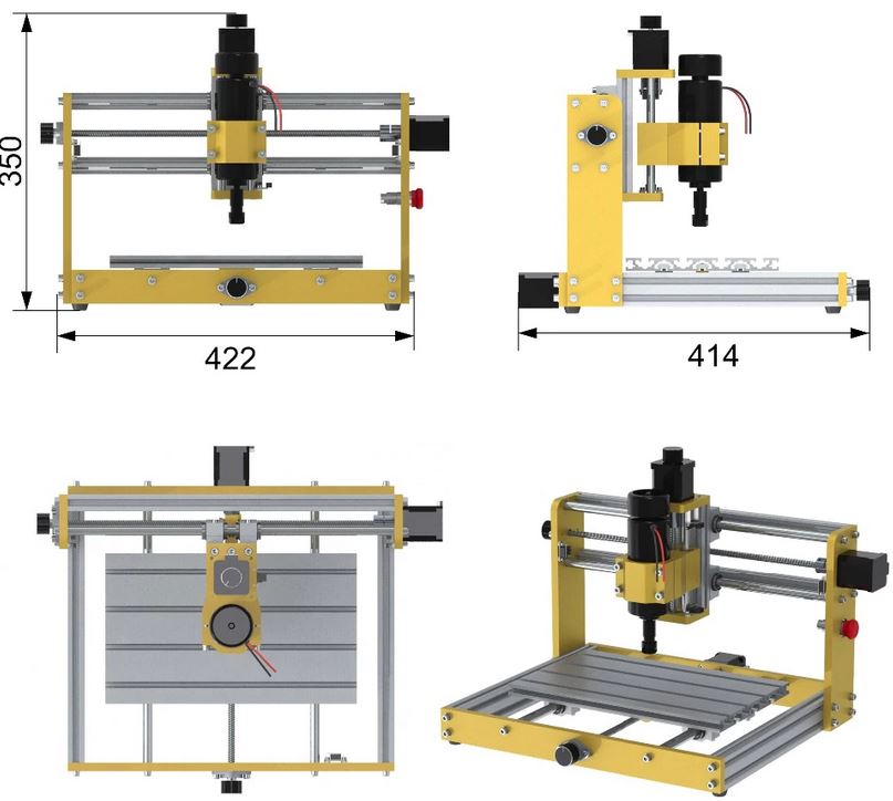

J'ai cherché des éléments de comparaison pour tenter de me rassurer sur ce porte à faux :
Voici la dernière version de ma CNC, la 3018 PLUS, bakélite remplacé par de l'alu, plus grande extérieurement pour atteindre réellement les 300 x 180 mm de zone de travail, guides linéaires de 12 au lieu de 10 précédemment, mais surtout broches de 300 ou 500 W, qui sont même plus lourdes que ma brushless.
Grâce à la flèche cotée j'ai pu mesurer le porte à faux sur cette CNC par une règle de trois. J'arrive à 114 mm EXACTEMENT le porte à faux que j'ai obtenu avec mon nouveau matériel :)
Sachant que ce modèle utilise toujours les rails de guidage suspendus dans le vide, bien que plus épais, la comparaison est nature à me rassurer.
Si ma structure sera probablement assez rigide, je vois maintenant les flancs bakélite de 10 mm comme point faible, à voir s'ils ne finiront pas par casser.
