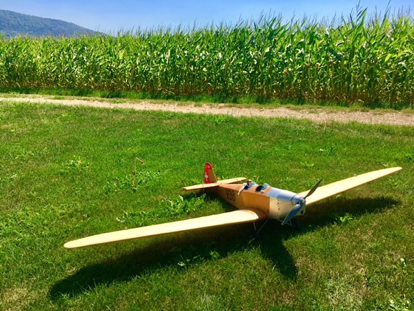

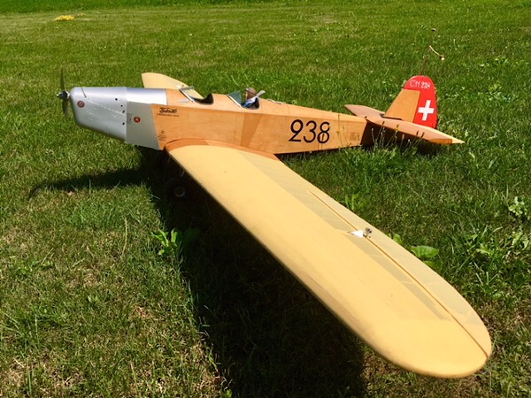

Allez je déterre ce post pour vous parler...du 1er vol du Klemm qui a eu lieu cet après-midi.
Mieux vaut tard que jamais vous me direz, mais comme j’ai prévu de le présenter lors d’une rencontre oldtimer ce week-end, il fallait bien que je me décide. Alors un peu avant 14h00, par un petit 32 degrés, je me suis rendu incognito au terrain, question de pouvoir faire mon maiden flight tranquillement.
C’était sans compter sur nos fidèles retraités équipés comme des SAS britanniques dans la région de Tobrouk en 39-45, pour résister au cagnard
et qui faisaient de l’écolage. Bien entendu, le Klemm qui leur rappelle inévitablement des souvenirs, a attisé leur curiosité et ils se sont « installés » pour assister à ce premier vol d’essai. Le cas du 1er vol en solitaire étant réglé, ajoutons qu’un vent chaud et régulier s’est également invité à la séance, en plus en soufflant dans le mauvais sens et pour couroner le tout, la finale devra s’effectuer en passant au dessus d’un champ de maïs bien mûr.
Un retraité, marin à ses heures, m’annonce un vent force 4
. Bon, tant pis, cette fois pas question de reculer, il volera ou il cassera. Je rappelle qu’il est modestement motorisé en 3S, accu 3300mah, j’ai également ajouté un module télémétrie IISI.RC qui me donne vocalement des infos sur l'état de l’accu, le temps de vol effectué et le temps de vol restant.
J’ai donc aligné le Klemm face au vent et après une dizaine de mètres de roulage, il a décollé. Les conditions n’étaient pas idéales pour ce premier vol et il était pas mal chahuté par le vent en virage, la faute sans doute à sa grande envergure et son poids léger, mais finalement plein débattement tout s’est très bien passé, je me suis même permis quelques renversements et une boucle, par contre je n’ai pas osé un tonneau
Je n’ai dû toucher à aucun trim, mais en même temps, les conditions ne permettaient pas vraiment de régler l’avion. Alors que la madame de la télémétrie venait de me susurrer qu’il me restait 6 minutes de vol (13 minutes en tout), je me suis décidé à poser. en dessous de 10 mètres il y avait des remous assez importants et je ne pouvais pas ralentir comme je l’aurais souhaité, j’ai eu beaucoup de peine à tenir une trajectoire propre, aussi pour poser j’ai dû venir avec assez de vitesse. J’ajouterai que la hauteur des maïs m’obligeais à une finale assez courte et le premier atterrissage fut un peu rude, sans casse heureusement, preuve que malgré une construction essentiellement en balsa, le modèle est solide. Le bâti moteur, pourtant lesté avec 400gr de plomb a également tenu. La seule chose que j’ai perdue, c’est la petite cale sous la profondeur qui me garantissait les 1,5 degrés du « V » longitudinal.
Je suis donc très satisfait de cet essai et l’avion volera lors de la rencontre à Zofingen samedi prochain
. Et pour conclure deux photos du modèle après ce vol inaugural!

L'épisode du CTP délaminé remonte déjà à 2 ans ! Tu as su être patient pour le remettre en l'air.
En tout cas bravo, même un peu chahuté il a fait ses preuves.
Bons vols pour la rencontre de Zolfingen ...
