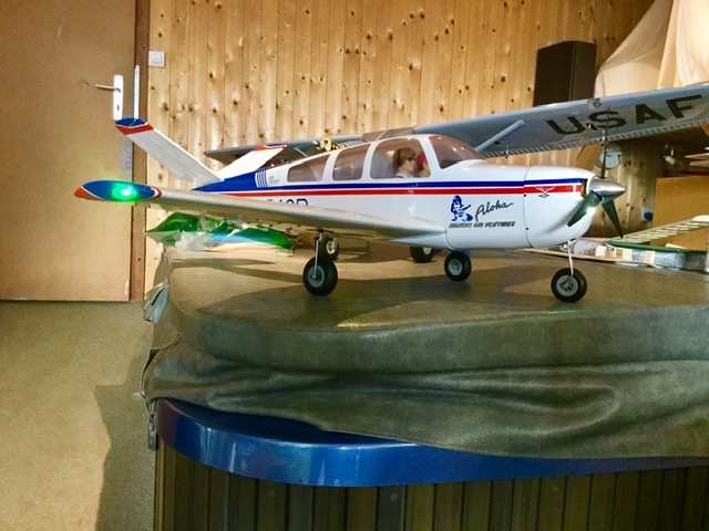

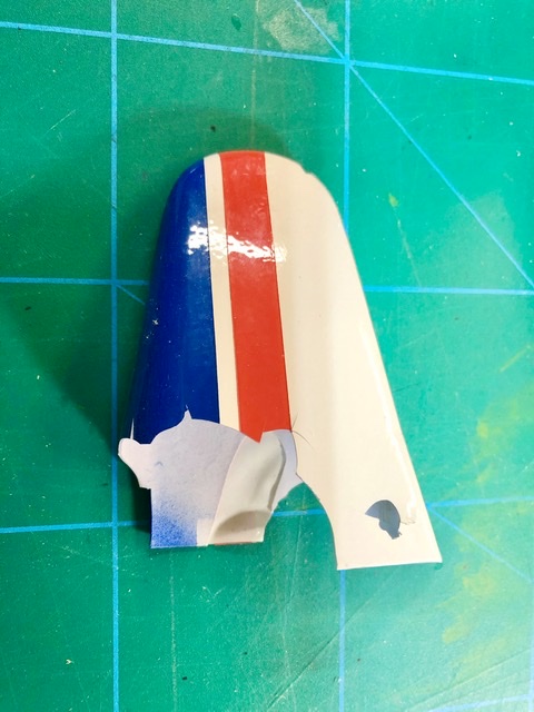

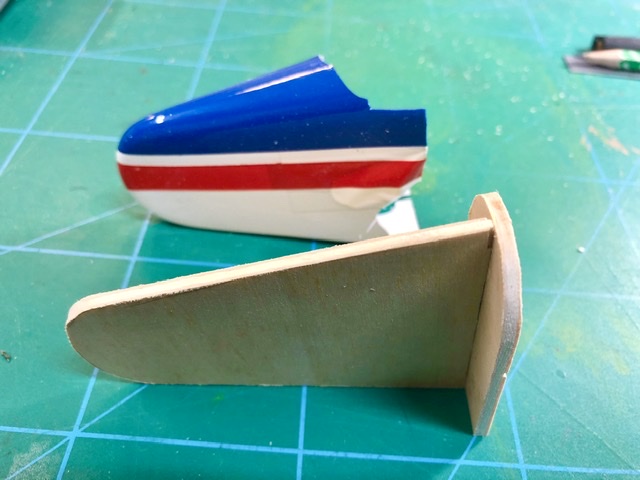

Cet après-midi, je me suis entrainé à la fabrication des futurs capots de D112. Comme c’est la première fois que je m’attaque à une pièce compliquée en fibre, je me suis mis à la refabrication du croupion du Beechcraft Bonanza qui l’année passée avait fait une sortie de piste lors de votre journée anniversaire. Le modèle étant déjà ancien, les pièces de rechanges n’existent plus depuis longtemps. J’avais deux possibilités, la faire en ctp de 1mm et blocs balsa pour les arrondis ou me lancer dans une fabrication sur un master, c’est celle que j’ai choisie. Comme la pièce est un peu compliquée, pour réaliser le master, je me suis inspiré de quelques exemples trouvés notamment sur votre forum.
Voici la pièce d’origine en ABS.

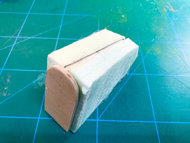

Pour reproduire la forme, j’ai repris un truc que René à utilisé pour la verrière de son ASK13, soit deux profils en CTP qui représentent la formes de face et de côté.

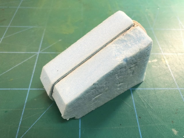

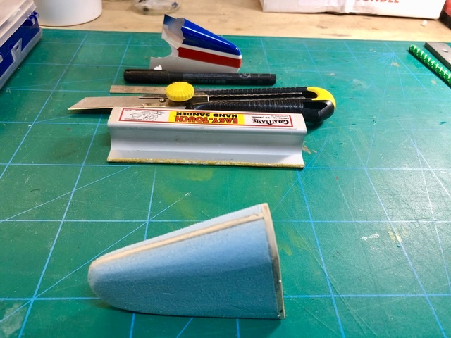

Ensuite, deux pièces de roofmat pour combler les vides.
Et mise en forme à la poncette. Petit détail qui manque sur les photos, j’ai surélevé la base pour permettre au tissus de bien déborder et une bonne découpe.

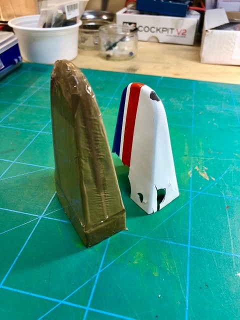

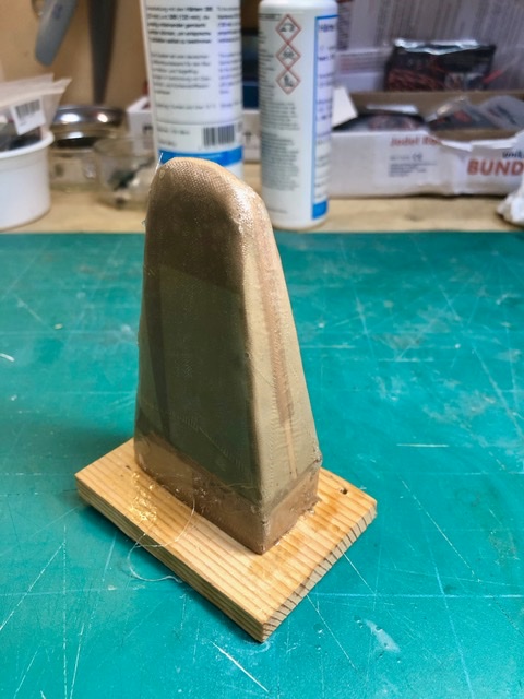

Et pour terminer, emballage au scotch d’emballage. La finition n’est pas terrible mais comme c’est à l’intérieur, ce n’est pas très grave. Le master a été fixé sur une planchette pour pouvoir le manipuler et le déposer sans tout dégueulasser. Par contre, je pense que moule sera probablement fichu, ce n’est pas très grave vu que j’aurais normalement pas besoin de refaire d’autres pièces, par contre pour les capots de D112, je vais procéder autrement et utiliser un produit de démoulage.

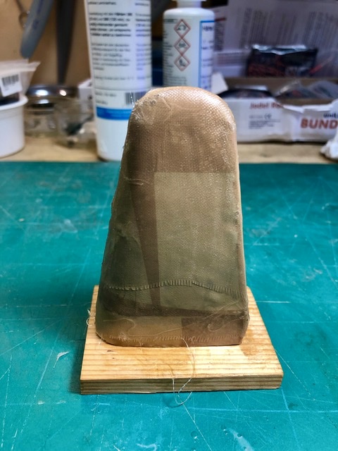

Et la partie la plus sport, la pose des coupon de tissu. Vu que la pièce était très légère à l’origine, j’ai utilisé du tissu de 50gr « Panda » (trame fine et serrée) que j’ai posé en deux couches. Vu les formes peu développables, j’ai un peu galéré, et j’ai fini par lisser le tissu avec l’index, Pour le moment, le résultat n’est pas trop mal, on verra demain. La finition sera faite avec de l’apprêt mastique et peinture.
Juste pour info le scotch est légèrement rétractable donc avec un décapeur sans trop chauffer pour pas faire fondre le styro on peut limiter les plis et le rendre plus lisse.

Pour ce genre de réalisation j'utilise de la peinture à l'eau (Blanc à plafond) que je passe avant sur le modèle à copier . ensuite enduit à l'eau pour boucher toutes les imperfections , ponçage pour avoir une face bien lisse , re peinture et démoulant .
Il aurait aussi été possible de faire simplement une 1ère couche de fibre qui faisait office de moule. Apres sechage puis cirage de faire ta pieçe

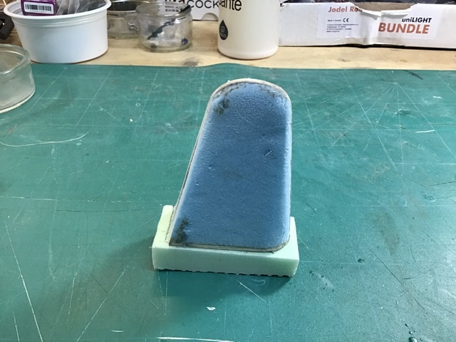

Merci pour vos conseils qui me seront précieux. Je vais voir quelle solution adopter, mais celle de Danhz me tente pas mal. Je pense que Pour le capot de D112, je vais tenter le moule fibré, gelcaoté et produit démoulant.
Pour le croupion test, c’est pas encore ça, en deux couches le tissus 50gr est trop fin, et en retirant la pièce ça c’est déchiré. Comme j’ai pu finalement sauver le master, je vais faire une deuxième tentative, mais cette fois je vais mieux soigner la protection avec le scotch d’emballage et comme le préconise Jacky, je vais utiliser le décapeur thermique pour essayer d’avoir un meilleur rendu. Ensuite je vais utiliser du tissus 80gr que je vais disposer différemment pour éviter les plis et faute de démoulant, je vais essayer de badigeonner le tout avec de la cire de bougie. Pour terminer, je ne monterais pas le master sur un support en bois, c’est plus facile pour travailler. La suite plus tard ;)

Si ton scotch presente des plis il te sera tres difficile de demouler ta piece. Il faut que ton moule soit parfaitement lisse, enfin c est mon avis. Tu peux le faire en moule perdu en fibrant directement sur le polystyrene et demouler en le faisant fondre a l acetone (cele te fera une reserve de spanquelquechose)!
