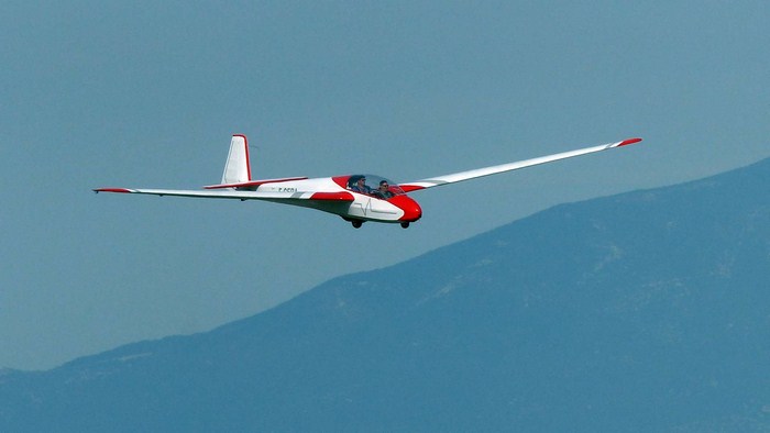

michel a écrit : ↑26 janv. 2020, 15:47 Oui René, mais la place avant qui est la place de l'élève ou du pilote solo, elle, est bien dégagée de l'aile.
Oui Michel, mais même la vue du moniteur n'est pas mal car en ligne de vol il est assis légèrement plus haut
que l'élève et la verrière est plongeante vers l'avant.
Ce planeur a été conçu pour les écoles de vol à voile.
la flèche inversée lui permet d'être bien centré avec deux pilotes à bord ainsi qu'en vol solo avec le pilote à l'avant.

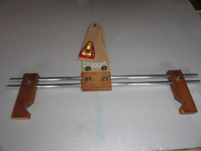

Incidence et Incidencemètre
Depuis 17 ans j'utilise l'incidencemètre de Multiplex un peu archaïque pour le calage des karmans, soit l'incidence
de l'aile sur le fuselage ou encore le vrillage d'aile et le V longitudinal. Cet outils un peu imprécis nécessite de
la pratique pour obtenir des résultats satisfaisants.
006 (Copier) (2).JPG (77.16 Kio) Consulté 5234 fois

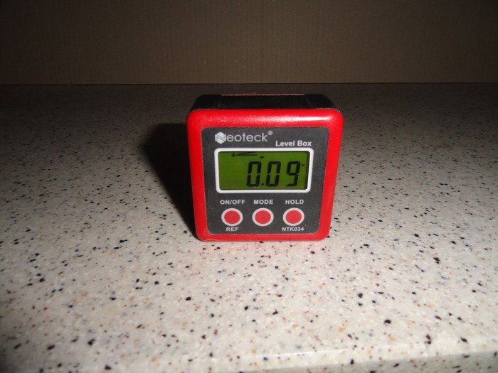

Avec la construction de l' ASK 13 se posait encore un autre problème l'incidencemètre de Multiplex est limité à 450 mm
alors que les grandes nervures frolent les 600 mm.
Je me suis donc mis à la recherche d'un incidencemètre numérique...........
Je n'en ai trouvé aucun qui dépassait les 500 mm, sauf un avec option rallonge mais qui n'était plus disponible.
Sachant que Philippe avait fabriqué les pinces d'un appareil avec son imprimante 3 D pour lequel il se sert d'une appli du
téléphone en guise de niveau. Il m'a proposé de me fabriquer les pièces.
Mon souhait était de ne pas être obligé de me servir du téléphone.
J'ai fait les recherches et trouvé un incidencemètre de la marque NEOTECK modèle NTK 033 pour 25 €
Ci-dessous : l'instrument de mesure qui possède trois modes de mesure : en mm, en ° et en %
à nous de fabriquer le reste.
